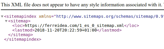

No esta generando bien el archivo XML, si accedes a la primera URL veras que el archivo tiene una estructura:
En cambio el segundo no tienen ninguna estructura.

Ok, ahora veo que los dos Sitemap creados tienen la estructura adecuada.
Si editas el archivo 1_es_0_sitemap.xml veras que ya tiene una estructura

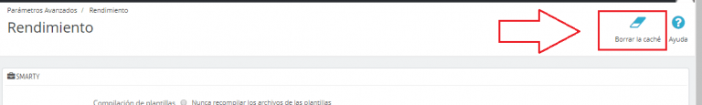

Antes de enviar el nuevo sitemap realiza una limpieza de cache de prestashop
Accede a Parámetros Avanzados -> Rendimiento y pulsar el botón “Limpiar Caché ” situado en la parte superior.

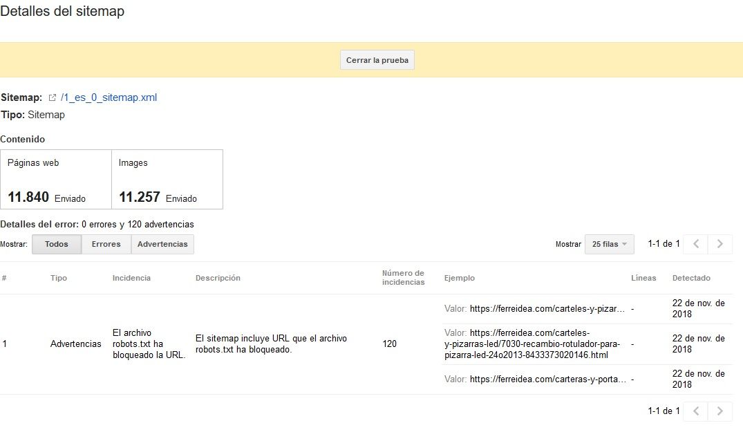

-He probado el sitemap 1_es_0_sitemap.xml en search console y no da error (solo bloquea unas 120 paginas por robots.txt y desconozco porque)

Actualmente he desinstalado la versión 4.0.0. que me recomendó Pepe y he vuelto a instalar la anterior 3.2.1. como me Dijo Jhon y de esta forma Search console no me detecta ningun error con los sitemap,ni con el indice ni con el archivo maestro.
El problema que tengo ahora es que con el sitemap "/1_es_0_sitemap.xml" me encuentra 120 incidencias relacionadas a paginas de mi web que bloquea supestamente por robots.txt:
¿Como soluciono esto y evito que sean bloqueadas para que las indexe y acceda a ellas correctamente?

Respuestas: 42208
Hola Federico.
En este articulo del blog se trata el tema, revisa tu archivo robot.txt y comprueba las opciones con las de blog.
-> https://www.webempresa.com/blog/prestashop-y-robots-txt-una-historia-de-amor.html
¿Podeis comprobar que la estructura de como se han generado es la adecuada?
Pues yo no veo que este generando una estructura correcta, es mas si accedes a :
-> https://ferreidea.com/1_es_0_sitemap.xml
Veras que ya te indica que la estructura de ese archivo no es correcta.
Sigo con lo mismo, la version 4.0 funciona Bien y esta comprobado y el problema esta por otro sitio.
