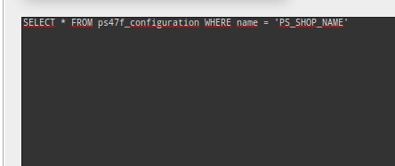

Ayer estuve intentándolo y voy a mandar un pantallazo de donde me he quedado porque no se que tengo que hacer aquí, si borrar ese texto y pegar el de: SELECT * FROM #_configuration WHERE name = 'PS_SHOP_NAME'
o si mantengo el texto que aparece en la foto que he adjuntado en este mensaje.
Entonces aquí ya no se que tengo que hacer, perdonar... Que hago?
Gracias!

Hola Francisco,
Tal como se explica en el artículo, puntos 4 y 6, personalizando la consulta SQL con tu prefijo de base de datos:
SELECT * FROM ps47f_configuration WHERE name = 'PS_SHOP_NAME'
Ejecutarla haciendo clic en "Continuar". Luego debes ejecutar esta otra:
SELECT * FROM ps47f_configuration WHERE name = 'PS_SHOP_EMAIL'
Y ejecutarla haciendo clic en "Continuar".
Con esto debería funcionarte.

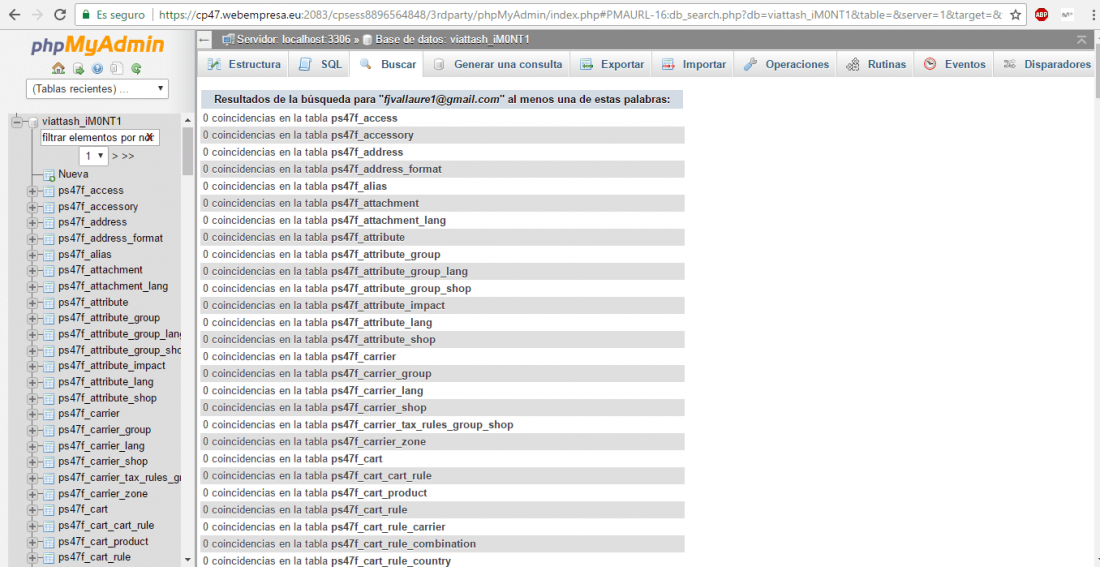

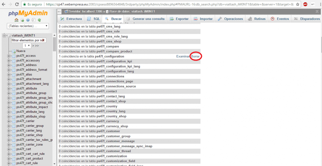

Vale ahora si que lo he conseguido, lo único que te quiero preguntar, borro entonces el email de fjvall...? Porque es el que no quiero que aparezca. He ido a mi back office y he añadido tanto en el contacto de tienda como en el de correo electrónico la de info@ pero se me vuelve al estado del mail personal.
Que tengo que borrarlo donde te estoy marcando en el pantallazo que te he enviado o como?
Muchas gracias!
