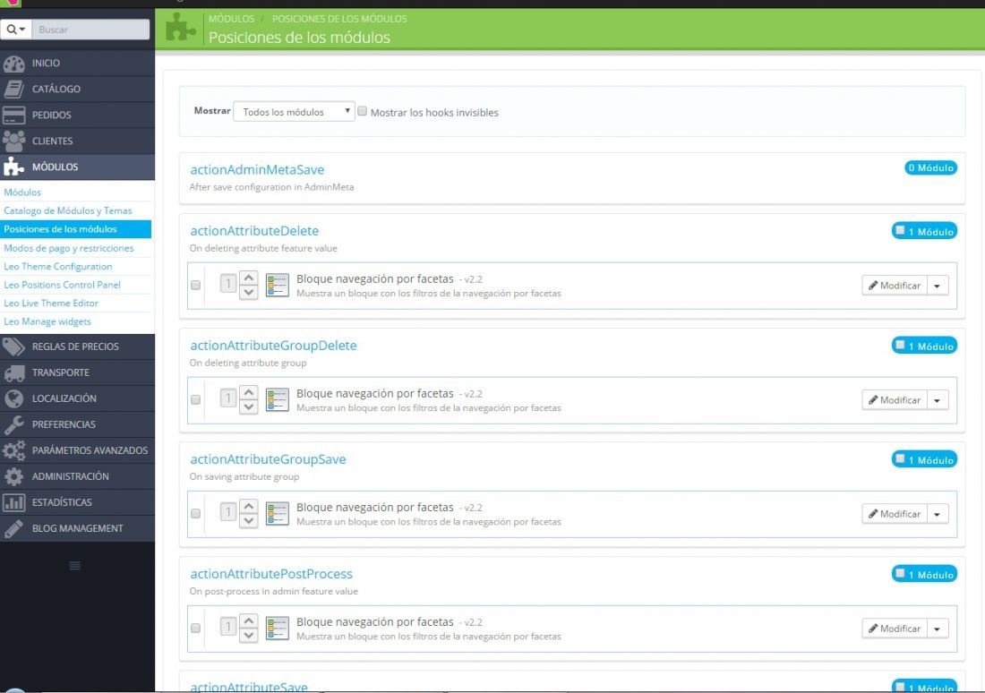

El módulo que has creado lo puedes poner en alguna posición que tiene tu theme, desde Modulos > Posiciones de los módulos, selecciona algún Hook aparecerá una pantalla en donde puedes seleccionar la posición y también verás que puedes excluir las páginas en las cuales quieres que No se muestre el módulo.

¿Es irrelevante qué Hook escojo? Porque todos tienen el mismo nombre. Y una vez dentro no veo cómo puedo hacer que aparezca en alguna página, o excluir alguna otra.
Mi idea es que aparezca cuando entren en algunos productos, y estos tienen su página propia, así que lo veo factible por lo que me cuentas, pero no lo estás explicando demasiado bien. muy ambiguo. No me importa si tengo que excluir todas las páginas de mi web menos una, pero no explicas cómo hacerlo.

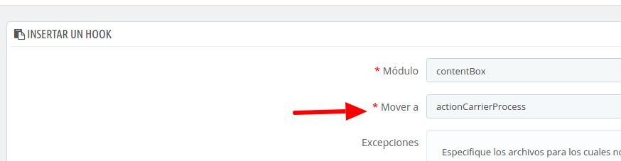

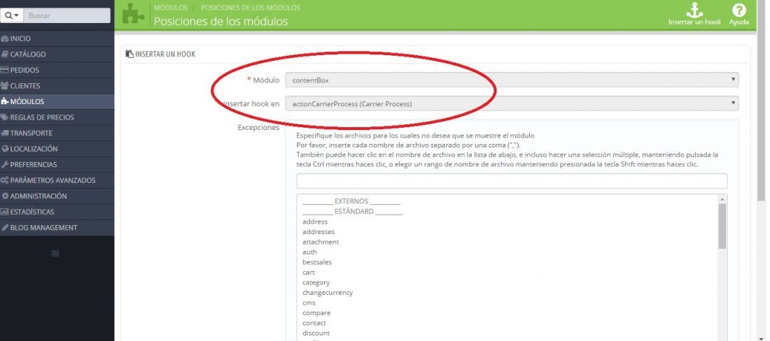

Si despliegas la opción Mover a, te mostrará las posiciones donde puedes añadir, podrías probar añadirlo en la posición actionCarrierProcess .

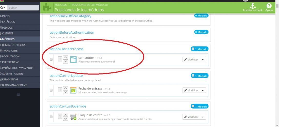

Lo he puesto tal y como me has dicho y no aparece en el proceso de compra por ninguna parte.

Algunos hooks son invisibles, tienes que buscar un Hook de Display Block, esto depende de las posiciones de tu theme, por ejemplo puedes mostrarlo en la parte lateral (en caso tu theme soporte columnas)

No se que posiciones tiene tu theme, prueba poner este mensaje por ejemplo en la posición en donde tienes el banner superior, desde Modulos > Posiciones de los módulos, busca la posición de este banner y agrega el módulo de contentbox en la misma posicion (hook)

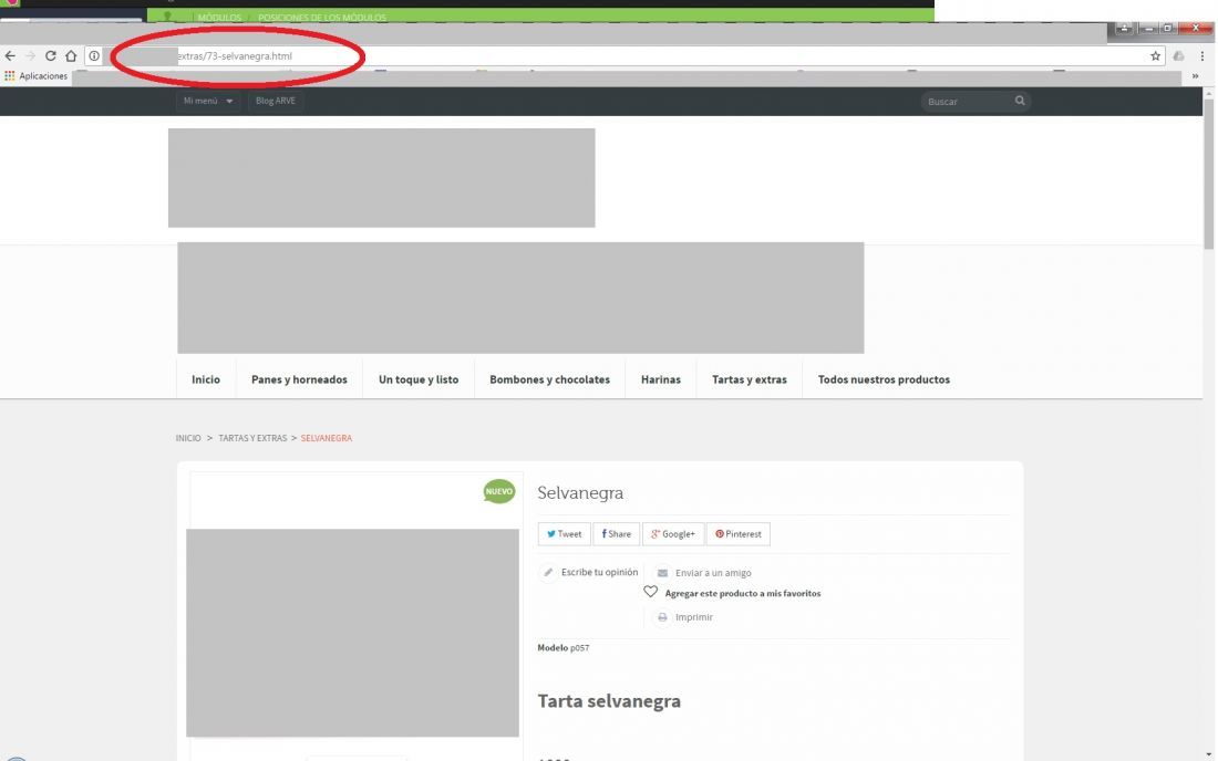

Haciendo eso me sale siempre, y no solo cuando entran en las páginas de los productos a los que va referido o en los pasos de compra. ¿La solución de su compañero Pepe no sirve?
Lo que pretendo es dar un mensaje sobre el envío específico de unos productos cuando el cliente entra en la página donde puedes añadir ese producto en concreto o, en el peor de los casos, que el mensaje no salga específico y que aparezca en cualquiera de los pasos para finalizar la compra, estén o no esos productos.
No puedo permitirme quitar espacio a otras cosas para explicar las características específicas del envío de ciertos productos en la portada de la tienda online, cuando no sé si van a comprar esos productos o no.
Las soluciones que me ha dado hasta ahora son para que ese mensaje esté expuesto todo el rato, y desde mi primer mensaje estoy preguntando lo mismo: cómo hacer para que un mensaje salga cuando se añada un producto, o cuando se esté formalizando la compra. ¿Hay alguna manera de hacer lo que pregunto? Por favor, si usted no sabe la respuesta deje que conteste otro compañero.

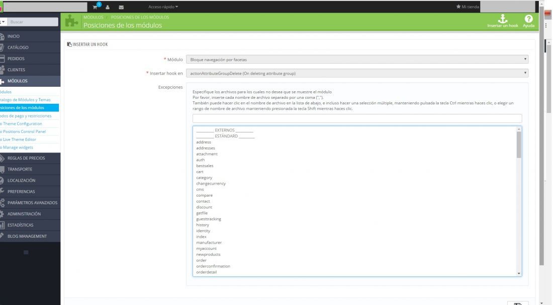

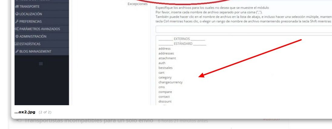

Dentro del hook al seleccionar una posición te permite realizar excepciones:
Por ejemplo si seleccionas cart no se mostraría en el carro de compras, tiene que presionar CONTROL para elegir las de una opción de acuerdo a tu necesidad.

Hola de nuevo,
Sin realizar ninguna excepción, no aparece el mensaje por ningún sitio, ni del proceso de compra ni otro proceso.
