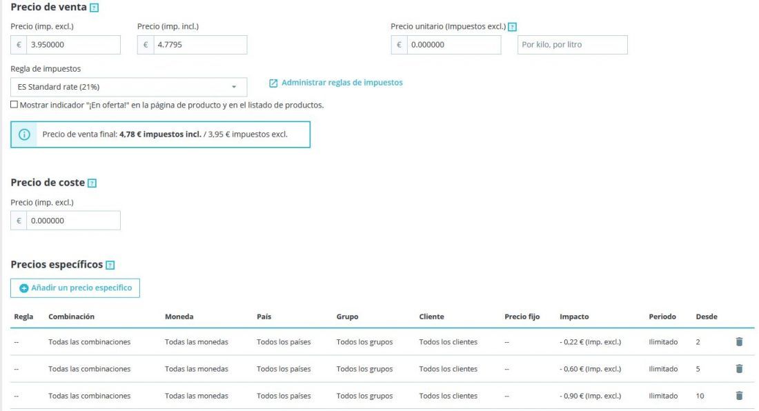

Tengo un articulo con precios específicos (descuentos por volumen).

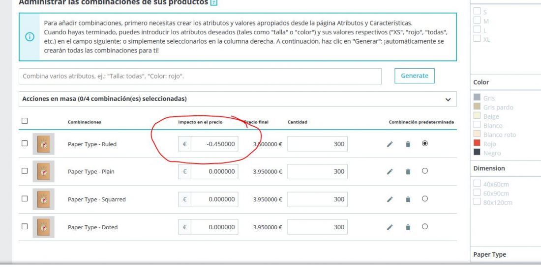

También tengo que para algunas combinaciones exista un impacto en el precio (descuento).

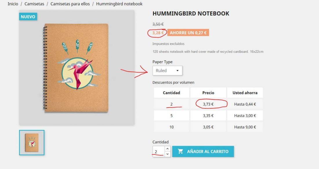

Resultado:
Cuando se visualizan los descuentos por volumen en la ficha del articulo, el listado de precios que aparece es incorrecto (no aplica el descuento por impacto en el precio en dicho listado).

Si adjuntas algunas captura por ejemplo de las reglas de catalogo que tienes creadas y de los precios específicos del producto que nos comentas, seria de ayuda para intentar ver de donde viene el error.

No tenemos reglas de catalogo, es una instalacion limpia de Prestahop 1.7 en la cual se han creado precios específicos en un articulo de ejemplo y en determinados combinaciones hay un impacto (descuento) en el precio.

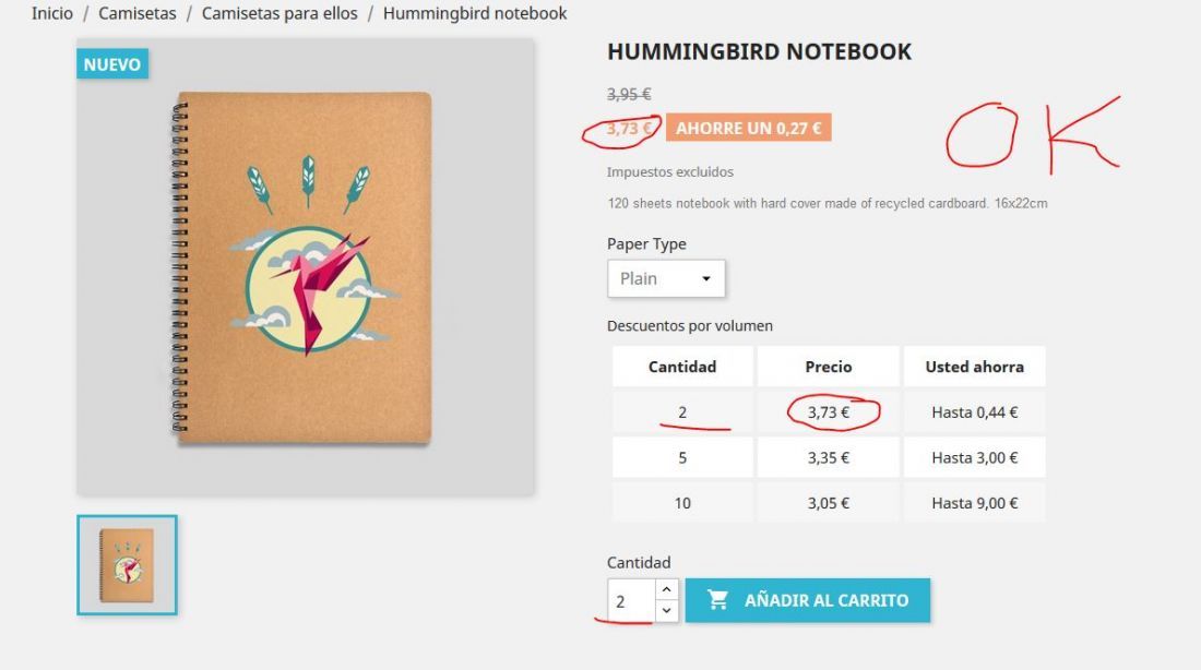

El resultado debería de ser (como en la versión 1.6) que la tabla de descuentos por voumen (que aparece en la ficha del articulo) variara según la combinación seleccionada.

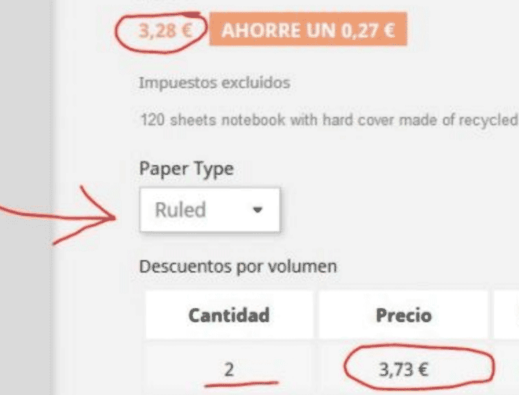

Cuando selecciono el articulo :Hummingbird notebook con tipo de papel (ruled) el precio deberia de ser inferior y no es (ver fotos)

Entiendo que te refieres a que el precio en la tabla de 3.73, debería ser : 3.28
Es probable que sea un bug del theme classic que estas usando ya que esto lo controla el theme, verifica si tienes actualizaciones del theme de otro modo tendría que evaluar esperar que se corrija en una actualización.
