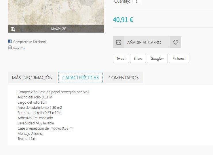

A ver si sirve, adjunto como se ve el producto, con precio y características.

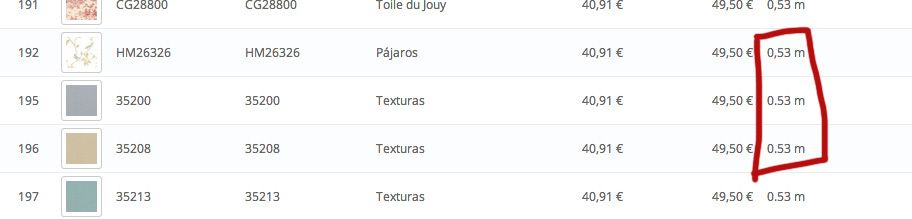

Adjunto también una parte del backend en el que se ve una de las columnas de caracterísitcas .
¿Hay algún problema porque el valor decimal sea el punto? Prefería trabajar con punto para evitar problemas con los cvs, pero me gustaría saber si estaba bien, o si había algún apartado en prestashop para determinarlo.
