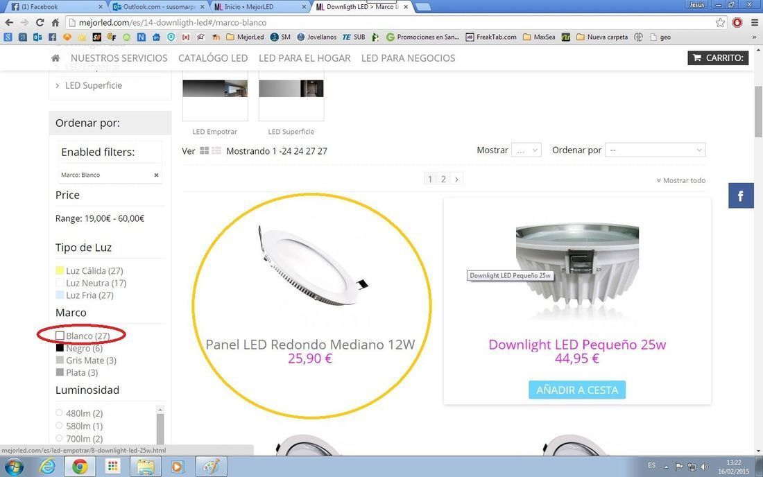

Después de seleccionar el atributo de Color de Marco, Blanco en este caso, se presentan una serie de productos.
Algunos de ellos solo están disponibles en Marco Blanco pero otros tienen más combinaciones.

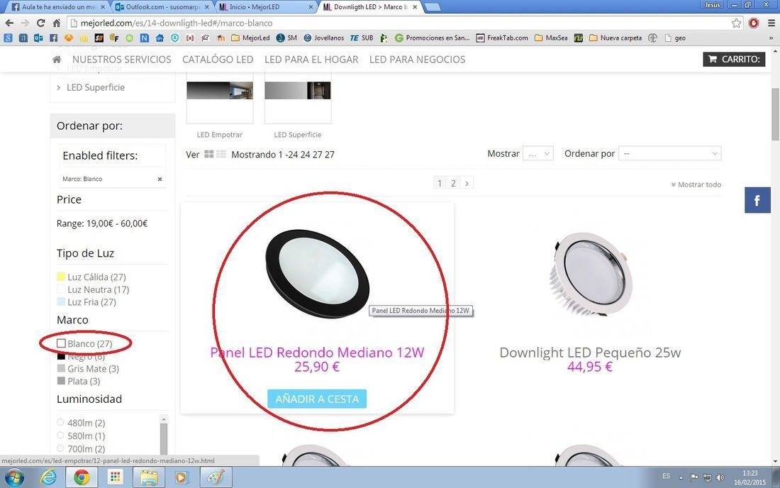

Al situar el ratón sobre uno que tiene más combinaciones pasa lo siguiente:
Se muestra el producto en color Marco Negro el cual no ha sido Seleccionado como Atributo.

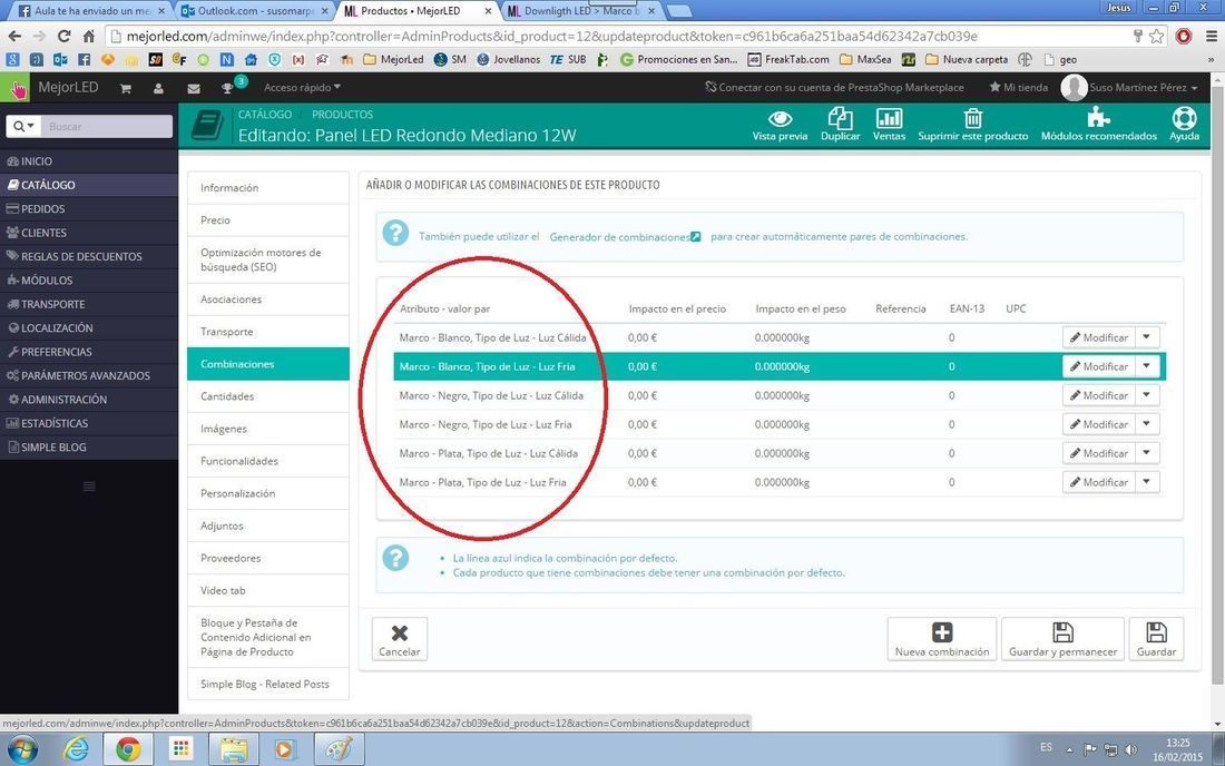

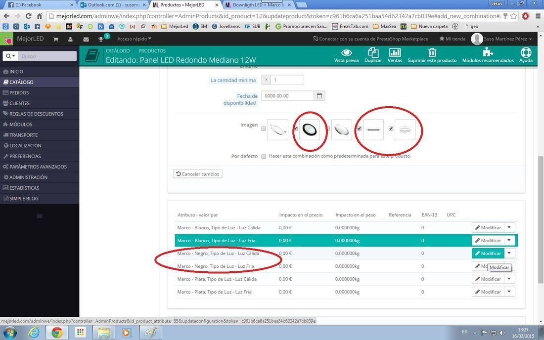

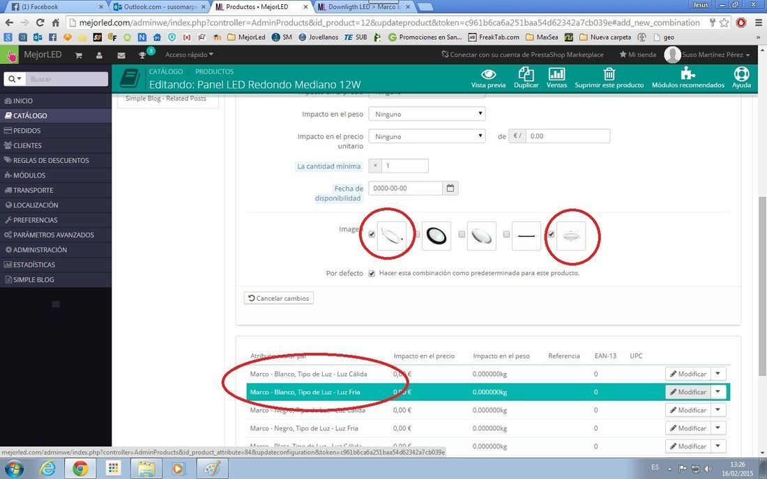

He consultado las combinaciones de este producto "ejemplo" y veo que las fotos seleccionadas para cada combinación son las correctas:

La plantilla que estas utilizando presenta una funcionalidad especial que no viene por defecto con PrestaShop por la cual al colocar el ratón sobre alguna imagen del listado de producto esta reemplaza por alguna de las imágenes adicionales del producto, supongo que la segunda que se ha añadido.
Cuando en PrestaShop se utiliza el módulo de navegación por facetas para aplicar un filtro (el que tienes en el lateral de tu web) se filtran los productos que cumplan con ese filtro, pero las imágenes del producto seguirán siendo las mismas, es decir, no aplicará la imagen asignada para ese valor concreto del atributo que se ha seleccionado en el filtro. Es el funcionamiento por defecto de PrestaShop.
Esta selección de imágenes para cada valor de un atributo (por ejemplo, color) solo se aplicará cuando estemos en la página de la ficha del producto, en momento en el que seleccionemos el atributo.

Efectivamente, al situar el ratón sobre la imagen, se muestra siempre la segunda en la lista de las que hemos subido para esa gama de productos.
Intentaremos saber como eliminar esa función especial de la plantilla que modifica la foto al pasar el ratón o modificar el orden de las fotos para que no se produzca este efecto que creemos puede causar confusión.
