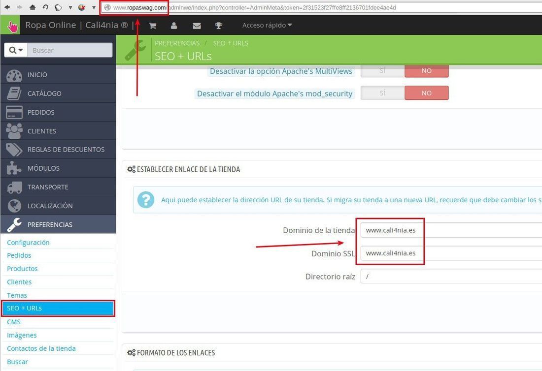

Prioridad baja : Mi tienda online es Cali4nia.es pero el backoffice es de www.ropaswag.com y tiene un redireccionamiento a www.cali4nia.es . Quiero que el backoffice sea Cali4nia.es ya que el personal de tickets de webempresa me a recomendado que así es mas correcto que no como lo tengo ahora. Hay alguna forma de hacerlo automatizado? no tengo mucha experiencia en configuraciones del Cpanel .
Dejo una captura del problema de prioridad baja.

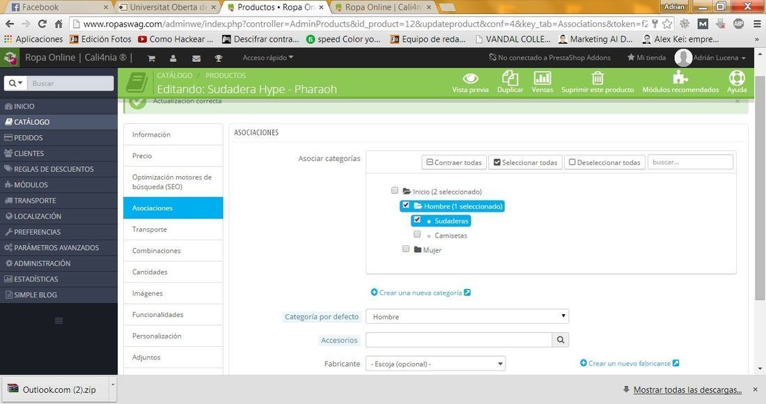

Lo que ocurre es que se queda puesta la URL de la ficha del producto, es decir es como si la escribe y luego no la borra, esto también me pasaba a la hora de subir una foto no sé si te acordarás pero abrí en un post especifico para eso. Bueno el problema es que si cambio la categoría del producto por ejemplo a ''Hombre'' después cuando dentro de la ficha del producto selecciono la categoría mujer me redirige a www.cali4nia.es/hombre/30Mujer cunado tendría que ser www.cali4nia.es/30Mujer (sin el hombre) y lo mismo se cambio el producto a la categoría padre ''Home'' cuando desde la ficha de producto cambio a otra categoría se quedaría www.cali4nia.es/Home/30 mujer quedándose el ''home'' dentro de la url.

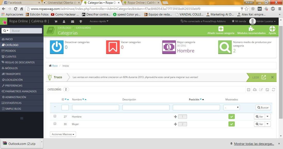

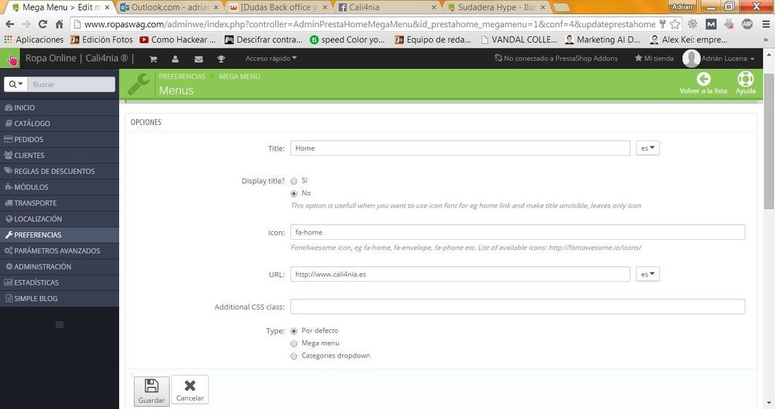

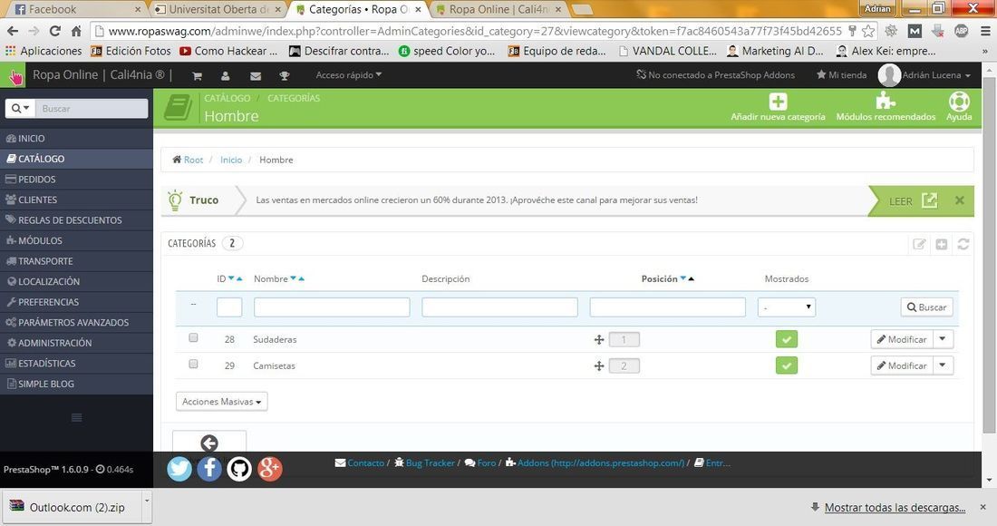

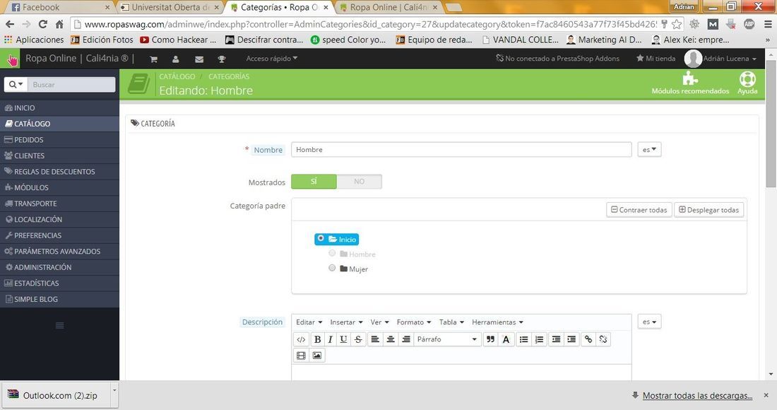

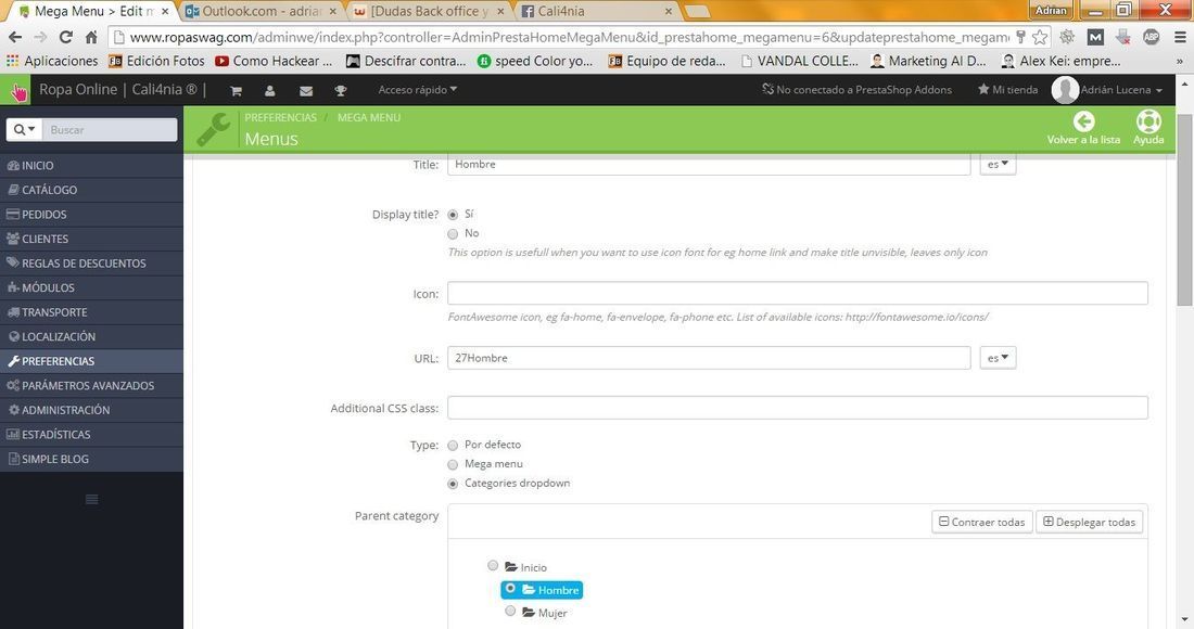

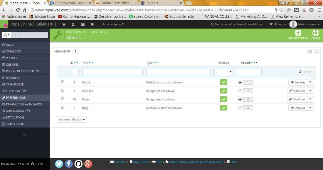

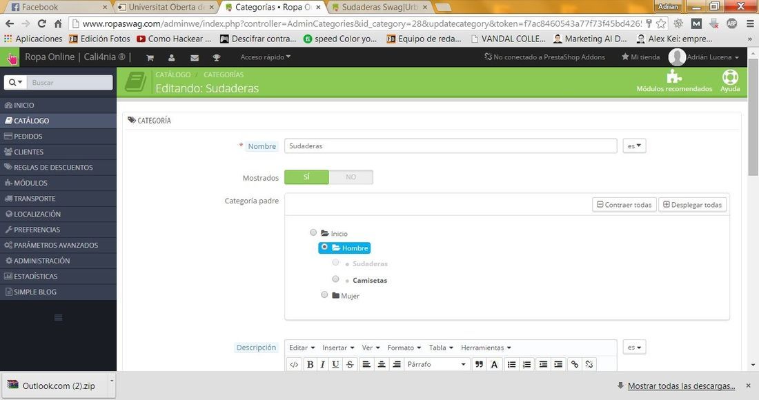

Buenas compañeros,
-Adjunto nuevas capturas con las rutas de las diferentes URL's (Aquí creo que es donde esta el problema).
-Adjunto como tengo programado el modulo ''Mega menu'' para las diferentes categorías

A priori lo que parece que está mal configurado es el módulo del menú superior. Vete en la administración a Módulos y entra en la configuración del módulo Menú horizontal superior.
Aquí te recomiendo borrar los elementos que hay en el apartado Elementos seleccionados y volver a añadir las categorías desde Artículos disponibles. Verás que en este listado de disponibles están las categorías.
Una vez hecho esto vete a Parámetros avanzados->Rendimiento y borra la caché pulsando en el botón de la parte superior derecha.

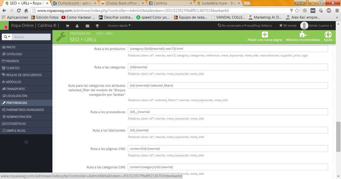

He conseguido arreglar el problema, en la ruta de los productos la URL a la que me enviaba llevaba por defecto {Category}{id}{rewrite}{-:ean13}.html lo que he echo es quitar {Category} y ahora todo perfecto.
Muchas gracias por todas las respuestas.

Hola Adrián,
Comprueba que no estés utilizando un módulo adicional para el menú, tipo Megamenú donde tengas puesto el enlace en el elemento Inicio a la otra web.
