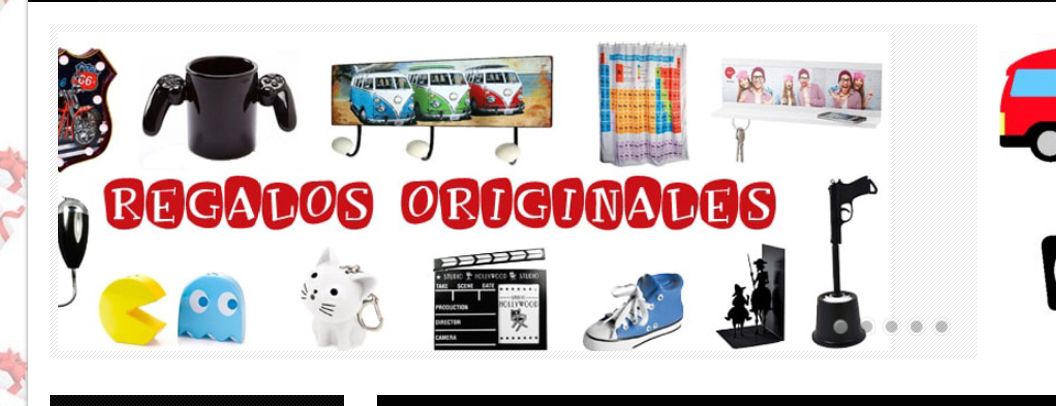

He hecho una prueba subiendo un slider de 800 x 300 y no le ajusta la hueco como en los demás sliders que tengo y se sigue viendo borroso, no sé que hago mal... adjunto captura porque le he tenido que quitar claro...

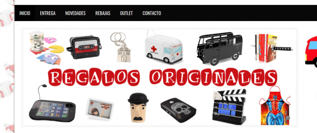

Que navegador estas utilizando?, te adjunto una captura de como lo visualizo con Firefox
Has cambiado el formato tal cual te he recomendado?

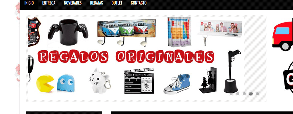

No es ese slider, es el de la captura, al no quedar bien le tuve que quitar...
Como verá en los que están también se ven borrosos...

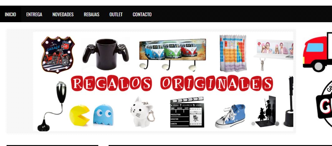

Yo he subido ésta y además de verse borrosa no encaja en el slider, se corta... no llena el hueco, se ve el rallado de fondo gris...
Adjunto la captura y la imagen...
Respondido : 29/04/2017 6:39 pm
Hola María Isabel,
Acabo de medir el área visible de tu slider de portada y veo que las medidas son de 840 x 305 pixel.
Tu estás utilizando un tamaño muchísimo menor para tus imágenes y cada una tiene un tamaño diferente cuando todas deberían ser exactamente iguales.

Acabo de subirle con las medidas que me ha dicho pero sigue saliendo cortado... :blush:

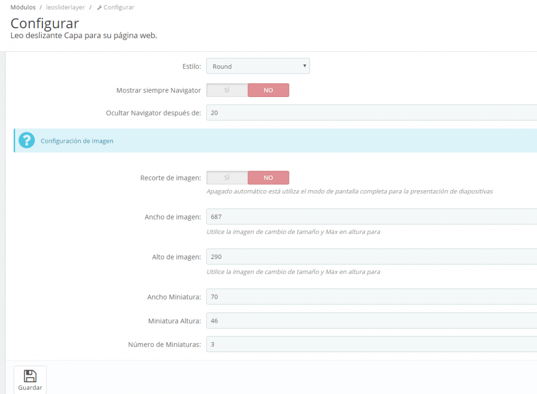

Es necesario que facilites capturas de la configuración del módulo del slider para ver que parámetros le pasa para que en el frontal de tu web carguen tus imágenes con un tamaño u otro.
Probando a ciegas tamaños no vamos a conseguir ayudarte a solucionarlo si no sabemos que parámetros pinta el módulo por defecto. Tu imagen sigue siendo pequeña y el módulo reserva un espacio de 1200x600 lo que es muchísimo mayor de lo que tu usas con las imágenes.
