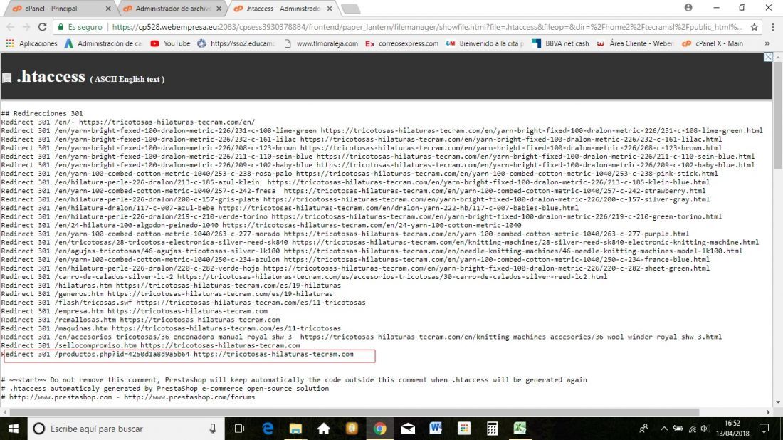

Siguiendo vuestros consejos he podido reducir el número de URLs con error 404 que indica el Search-console mediante "redirect 301" en el .htaccess , pero aún tengo algunas urls que no lo consigo. Adjunto el último report del Search y pantallazo del .htaccess.
Con la siguiente sintaxis de URL no es efectivo el redirect 301 ;
https://tricotosas-hilaturas-tecram.com/producto.php?id=6253845291b1b4c
Tampoco sé por que o cómo se generan este tipo de URLs y por que dan error 404,
Inicialmente tenia 64 URLs con 404, he podido reducirlas a 9-10, básicamente las del "tipo" arriba indicado, las del blog (aún no implementado, culpa mía) y un par de ellas con la siguiente sintaxis y que no sé si corresponde a la parte del blog, o a que?.
https://tricotosas-hilaturas-tecram.com/showamura/p-ac-100911171478.html
Si me podéis ayudar con estos 2 tipos de URLs.

Si no existen estas urls veo que muestran actualmente error 404, entonces no le veo mayor problema
Revisa desde donde te enlazan en caso estas urls esten siendo enlazadas desde otro sitio web o aparezcan en los resultados de búsqueda si que valdría la pena redireccionar, en caso contrario no.
Si aún quieres redireccionar estas urls debes usar query string en tu setencia de redirección, ya que todo lo que viene después de ? es un query string, revisa:
https://perishablepress.com/redirect-query-string-htaccess/
