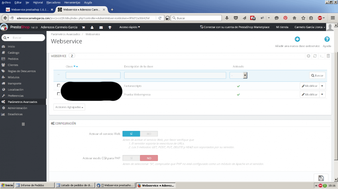

Envía una captura de pantalla para ver como tienes configurado el webservice, es posible que no se soporte CGI para PHP, podrías probar deshabilitandolo en caso lo tengas habilitado
Respondido : 07/01/2016 5:28 pm
Respuestas: 35
Hola, Jhon.
Adjunto captura de configuración. El servicio técnico del hosting creó una clave e hizo pruebas para ver si encontraba el fallo pero, de momento, no se ha podido solucionar.
