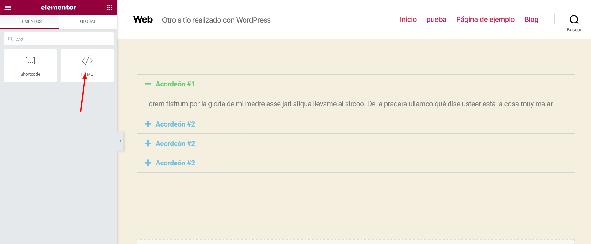

Hola Marc,

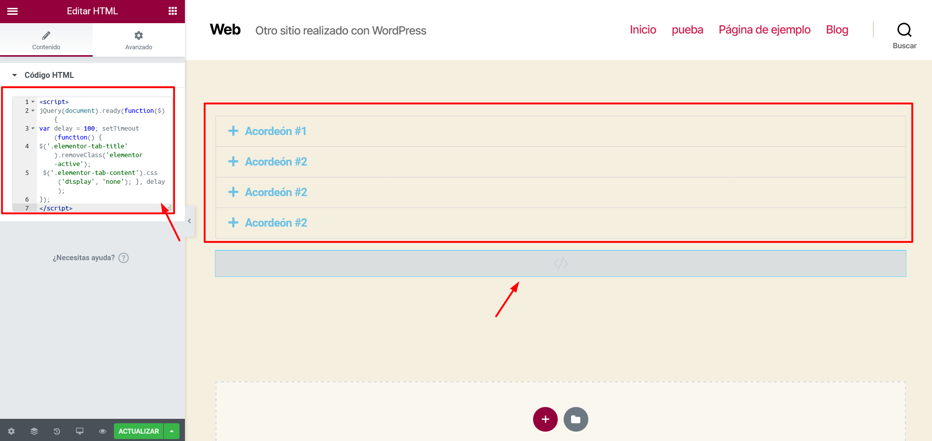

Si usas elementor puedes usar algún otro modulo que por defecto cierra las pestañas como por ejemplo toggle. Otro método que puedes usar es añadir el siguiente código en la pagina donde tienes el acordeón.
<script>
jQuery(document).ready(function($) {
var delay = 100; setTimeout(function() {
$('.elementor-tab-title').removeClass('elementor-active');
 $('.elementor-tab-content').css('display', 'none'); }, delay);
</script>
Para ello debe editar la pagina y añadir el modulo código html
Screenshot
Debe quedar por ejemplo
Screenshot

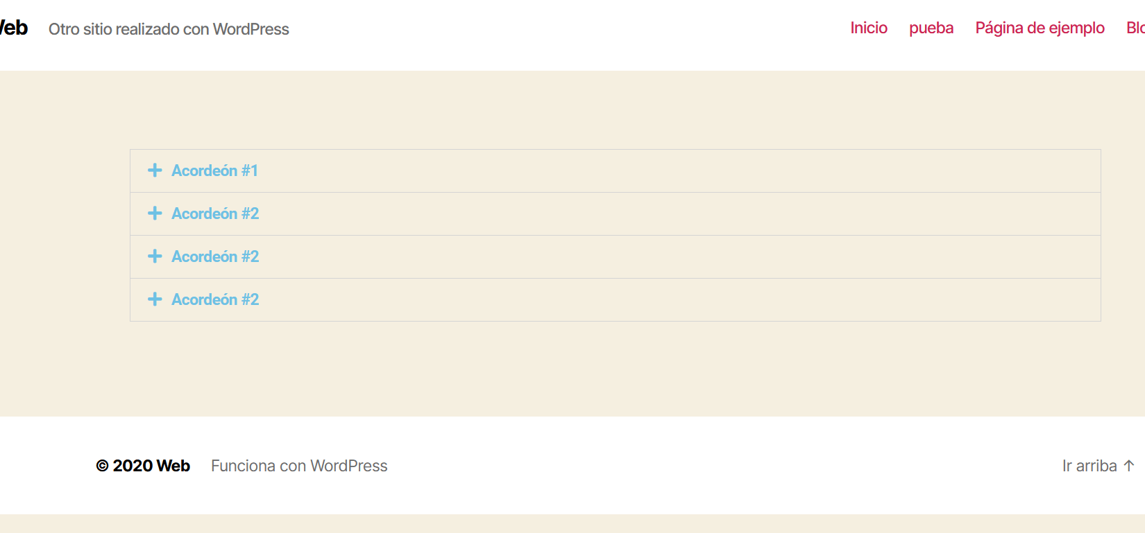

Luego de esto el resultado debe ser por ejemplo
