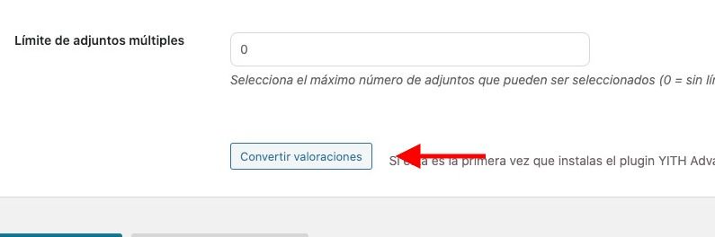

Una vez instalado si ya tienes valoraciones en algun producto, pulsa en el boton " Covertir valoraciones " que se encuenat en la pestaña " Opciones generales " del plugin.

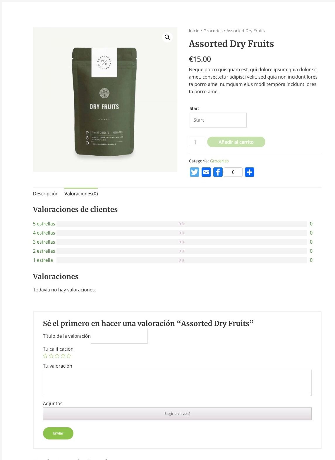

Este plugin añade uan pestaña valoracioens en todos lso productos aunque no tenga ninguna valoración:
screenshot joomlero cp95.webjoomla.es 2020.06.04 13 41 03

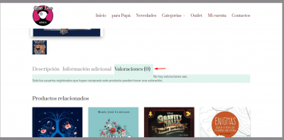

Ingrese a tu tienda y puedo comprobar que las valoraciones de tus productos están marcadas en este momento en (0), lograste modificar las opciones que necesitabas?
Screenshot(113)

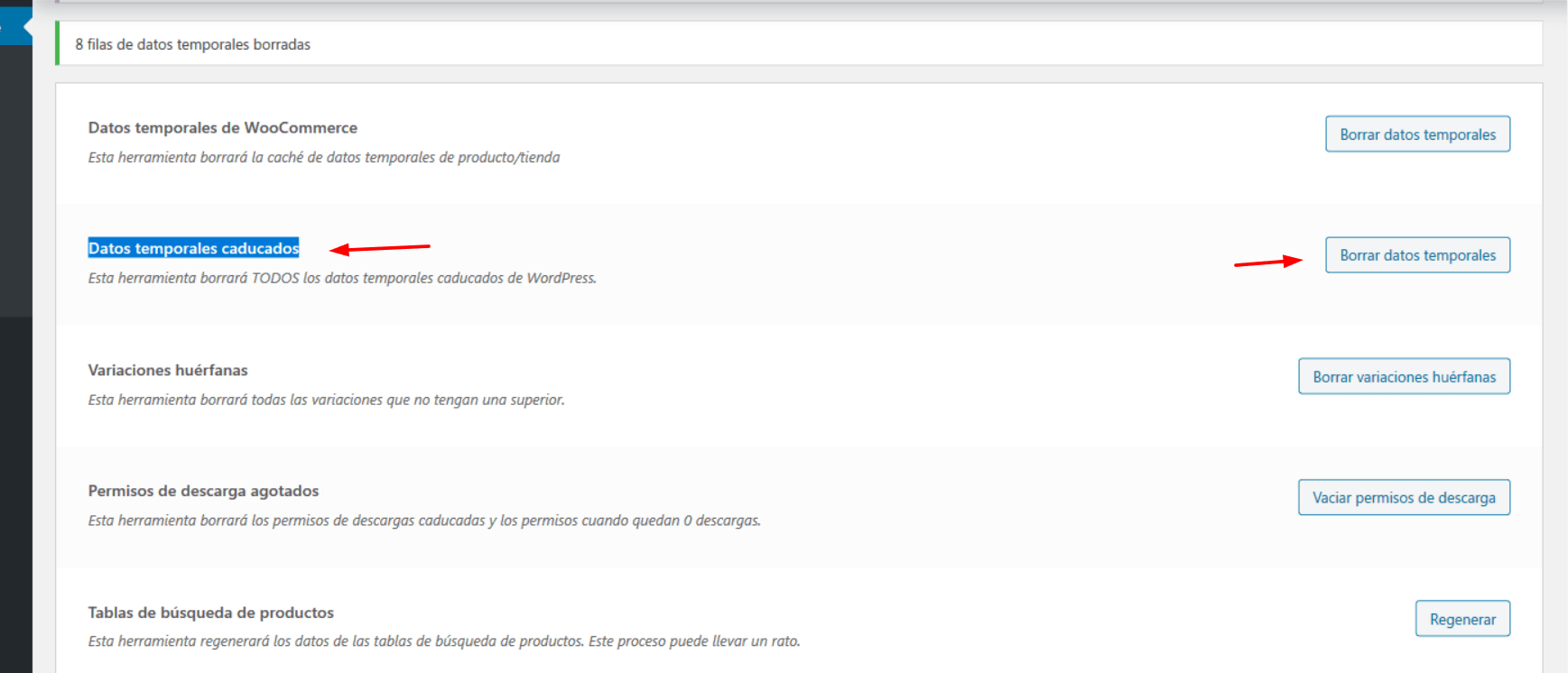

Antes de tocar tu base de datos comprueba si al borrar los estados temporales caducados de woocommerce se elimina esta información.
Puedes hacerlo desde la opción Woocommerce -> Estado -> Datos temporales caducados
Screenshot(114)
Verifica si con esto se limpian los datos no necesarios.
