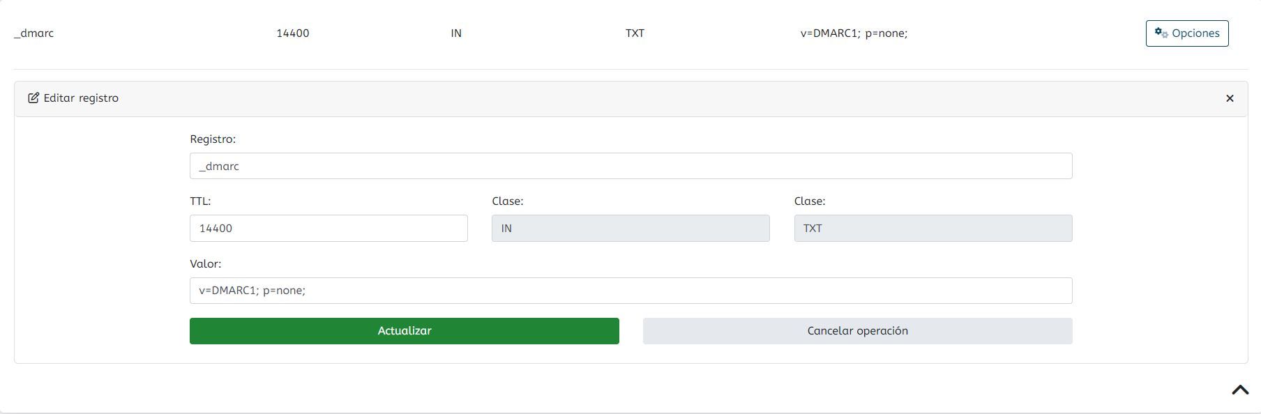

Estamos teniendo problemas con el correo electrónico en el sentido de que no llega a los destinatarioas, se queda en la bandeja de salida, etc. He consultado y me han enviado esto:
https://creandonewsletters.com/registro-dmarc/ que dice que hay que editar el registro DMARC de mi dominio según:
Registro:
_dmarc.tudominio.com
Valor:
v=DMARC1; p=none; rua=mailto:tuemail@tudominio.com;
Antes de hacer el cambio he consultado y veo que ya tengo un registro _dmarc  con otros valores (adjunto imagen)
 dmarc ANTES
Por otro lado, en caso de tener que modificarlo, ajustándome a mi caso particular que tengo 2 correos:
- ¿Tendría que poner 2 registros DNS o, si no es el caso, cómo hago para incluir los dos en un solo registro?
- Mi dominio es con www, debo incluirlo en el nombre del Registro?
No tengo claro si esto lo puedo consultar por aquí o debo abrir un ticket a soporte.
Gracias,

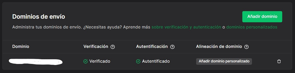

2. Respecto del Registro/Registros DMARC voy a consultar a soporte de MailerLite para que me den los valores con los que debo configurar el Registro ya que figura como autenticado (ver imagen). MailerLite lo uso para email marketing pero también es cierto que tengo formularios para captación de leads tanto en las páginas del dominio principal como en las de los subdominios. No tengo claro si sería suficiente con un solo Registro DMARC o ¿deberé crear 3 como en el caso de SPF y DKIM?
Dominio autenticado en MailerLite2

Además de lo anterior que estoy a la espera, veo que ya tenía un registro DNS de DMARC con los parámetros de la guía. Pero acudo al verificador https://dmarcian.com/dmarc-inspector/ y me dice que no encuentra el registro DMARC.
Respondido : 09/02/2024 8:47 pm

Y respecto de DMARC el problema por el que no funcionaba era porque estaba dando de alta el registro DNS en Webempresa cuando uso las DNS de Cloudflare, tras darlo de alta en Cloudflare ha quedado solucionado.
