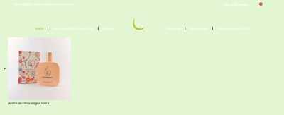

A excepción de la plantilla que no he visto nada que tenga que actualizarla, el resto lo he actualizado todo empezando por Wordpress y después plugin y temas. Seguidamente he vuelto a actualizar la version de PHP a 8.0 y me vuelve a salir mal no visualizándose bien la página web. Les adjunto un pantallazo que he hecho antes de revertir de nuevo PHP a la versión 7.4.
photo 2025 12 09 19 32 10
Ruego me sigan ayudando, muchas gracias.

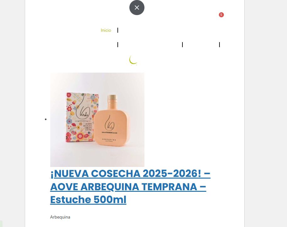

Hola he probado a desactivar todos los plugins y a poner la version 8.0 de PHP y sigue sin verse bien, así que supongo que de los plugins no es. He vuelto a revertirlo a la version 7.4
photo 2025 12 10 19 23 51
Quería comentarles que yo no tengo conocimientos de diseño ya que a lo único que me he dedicado desde que el desarrollador me entregó la página web es a actualizar los plugins y a hacer compias de seguridad, no tenia conocimiento de que habia que actualizar el PHP hasta que me salió el aviso en wordpress y tampoco sabía muy bien que hacer. Contacto con el desarrollador de la página web no tengo, por lo que me veo bastante impotente. No sé si la página web me dejará de funcionar pero espero y ruego que ustedes puedan ofrecerme asistencia. Gracias y un saludo

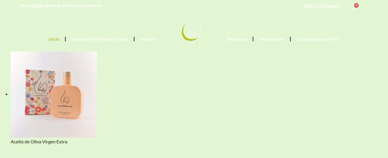

Hola Karem, buenas tardes,
Acabo de desactivar el plugin que me has comentado, he activado el tema padre de Astra y he procedido a cambiar la version de PHP a la 8.0 y ahora si se ve bien. Cuanto me alegro, pensé que perdía la página.
Solo espero que el funcionamiento interno tambien vaya bien. Yo he probado los enlaces de la pagina y un poco el funcionamiento y parece ir bien. Muchísimas gracias por todo, les estoy eternamente agradecida.
Lo del código que me indican que revise no sé muy bien qué hacer. Creo que voy a revertir la página al PHP 7.4 porque me dan un tiempo de media hora creo para hacerlo no? y comprobaré lo del código en function.php para ver si hay alguno, no vaya ser que haya y con el cambio no funcione bien. Ya les digo y si no les importa me vuelven a aconsejar. Muchas gracias de nuevo

Verificando el código, el que posiblemente genera error es este que te menciono
add_filter('woocommerce_variable_price_html', 'mostrar_precios_variable_agotado', 10, 2);
Lo tienes justo debajo del comentario. //Excluir provincias ajenas a la peninsula.
Verifica eliminarlo y revisa si al hacerlo te permite cargar bien al sitio web con las versiones recientes de PHP
Verifícalo y nos comentas cómo va todo
Respondido : 11/12/2025 8:21 pm
Respuestas: 8
Hola Karem buenas tardes
Acabo de quitar ese fragmento de código que me has comentado y parece ser que si era ese código el que generaba problemas. He dejado el tema hijo activo de Astra y he procedido a cambiar a la versión 8.0 de PHP y se ve todo correcto, qué alegria.
Ya por ultimo agradecería que me aconsejaras cuando debo de cambiar a las siguientes versiones de PHP pues veo que ya va por la 8.3, aunque si no hay problema me gustaría estar unas semanas con esta para ver si se genera algun problema por estos cambios, que espero que no.
