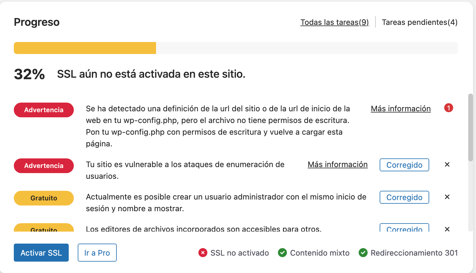

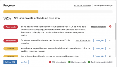

Por primera vez me aparece en mi web de Wordpress, una notificación en "Ajustes-SSL" y me salen estas notas que no entiendo. Os escribo para que por favor me digási qué tengo que hacer. Estas notificaciones no me habían salido hasta la fecha desde que tengo mi web.
Hace poco me han cambiado el diseño y no sé si se debe a esto o a otro motivo y haya coincidido con el cambio de la web.
Esto es lo que me dice, os dejo captura de pantalla.
Muchas gracias.
Susana
Captura de pantalla 2023 03 13 a las 14.33.14
Captura de pantalla 2023 03 13 a las 14.33.33

Hola Susana.
Sobre los permisos del archivo estos están en 644 que son los permisos normales para los archivos, estos tienen permisos de escriturar pero solo de los administradores algo lógico ya que si todos pudieran escribir en los archivos estarías expuesta a que cualquiera pudiera modificarlos.
Lo que sí que veo es no tienes uno tienes forzada la carga con el protocolo https:// y si alguien accede con el protocolo http:// cargará sin el certificado y verá un aviso de página no segura:

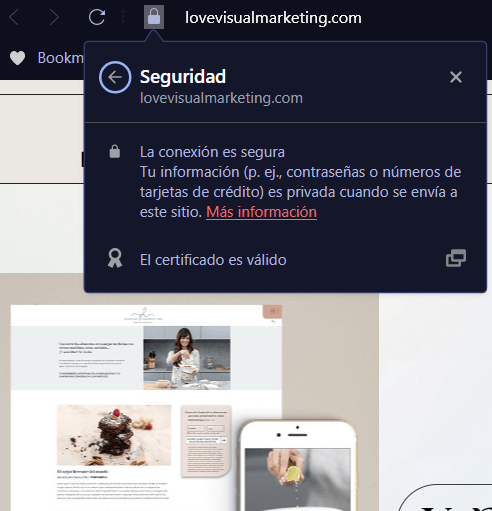

Hola Susana,

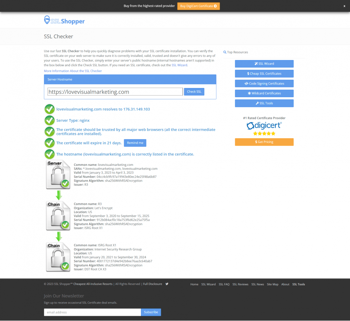

Actualmente, veo tu sitio con el candado que indica que tienes el sitio con el ssl activo:
Si haces clic en ella incluso puedes ver el certificado, también veo que tienes completo todos los puntos según el siguiente escáner:
https://www.sslshopper.com/ssl-checker.html#hostname=https://lovevisualmarketing.com

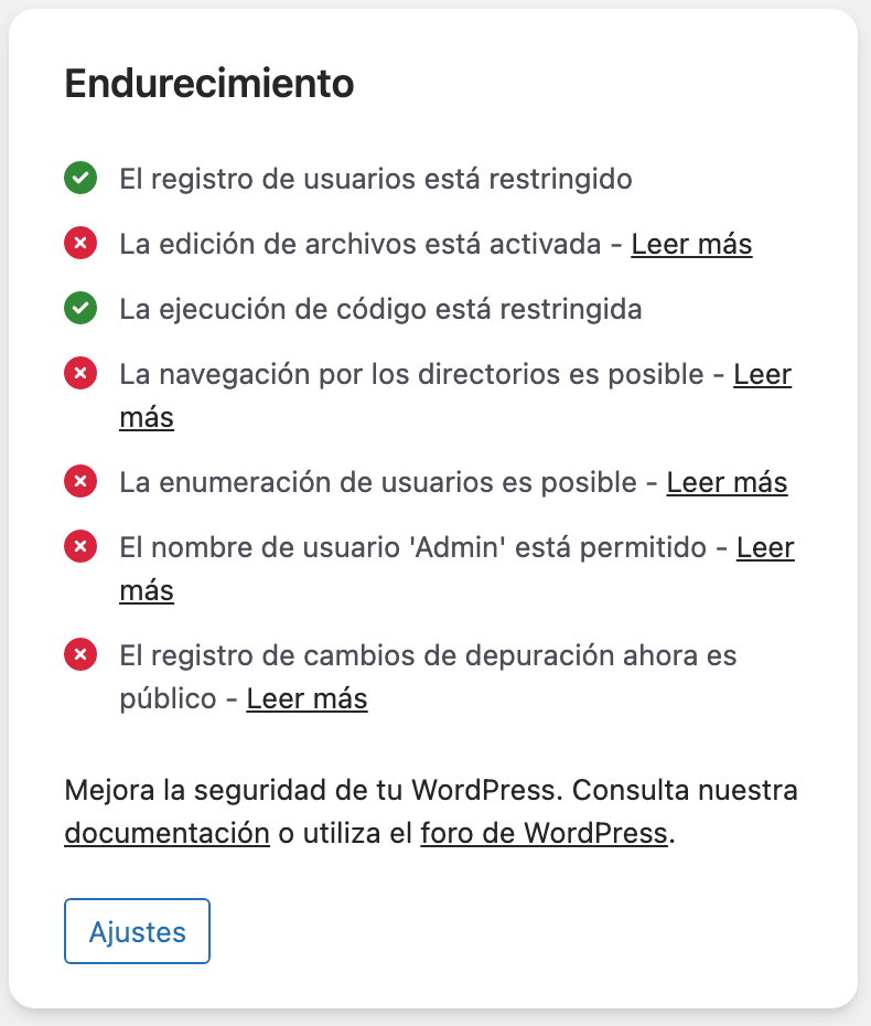

Te comento un poco, el plugin que tienes really simple ssl, antes era totalmente gratuito, pero hace ya algo de tiempo cambio y tienen una opción que es de pago, lo que hacen es que usualmente muestran estos errores que tú nos muestras, para que las personas hagan clic en como solucionarlo y adquieran el servicio pro de este plugin. Si te interesa la seguridad del sitio puedes ver nuestras guias de seguridad para aumentarla en caso de ser necesario:
https://www.webempresa.com/blog/categoria/seguridad-wordpress.html

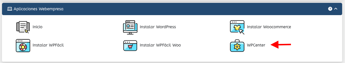

.- Accede a tu cuenta de wePanel
.- Accede a wpCenter:

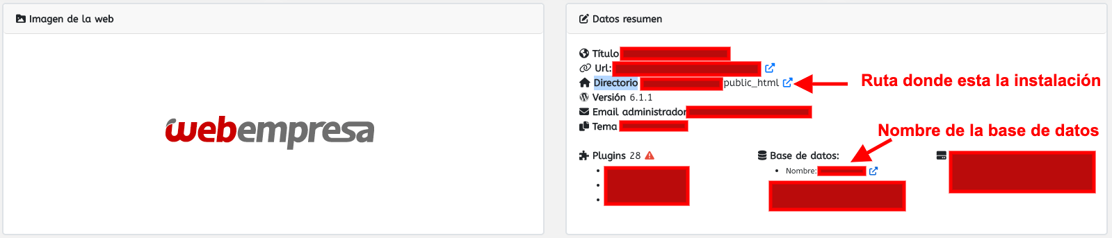

.- En el bloque Datos Resumen puedes ver los datos que te hacen falta:
1.- En Directorio verás la ruta donde tienes todos los archivos de la web
2.- En Nombre de Base datos puedes ver el nombre que tiene la base de datos:
screenshot cp7060.webempresa.eu 2443 2023.03.13 16 22 46
Bien ya tenemos los dos datos que nos hacen falta.

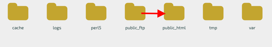

Supongamos que la ruta donde tienes los archivos de la web es public_html:

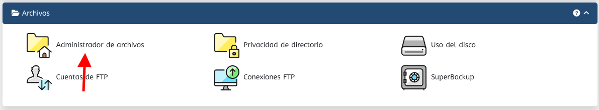

.- Accede a tu cuenta de wePanel -> Administrador de archivos:
screenshot cp7060.webempresa.eu 2443 2023.03.13 16 41 40
.- Selecciona la carpeta Public_html

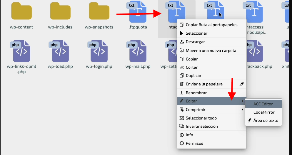

.- Selecciona el archivo .htaccess con el botón de la derecha y pulsa en Editar
screenshot nimbusweb.me 2023.03.13 16 46 12
.- En la línea 1 añade el código que te indique antes:
screenshot cp7060.webempresa.eu 2443 2023.03.13 16 50 06

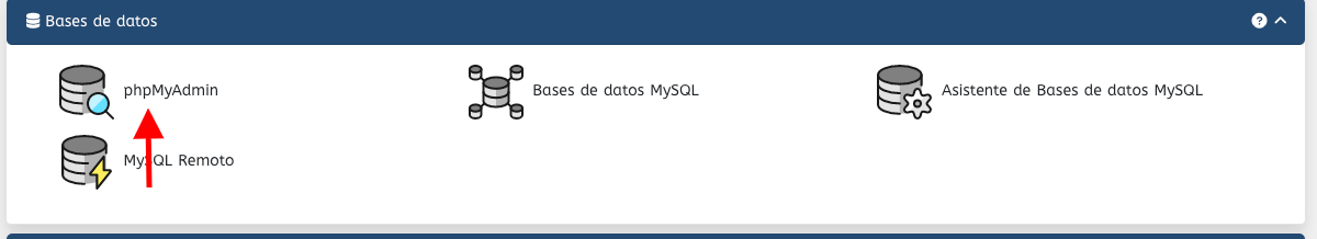

.- Accede a WePanel -> Bases de datos -> phpMyAdmin
screenshot cp7060.webempresa.eu 2443 2023.03.13 16 52 37

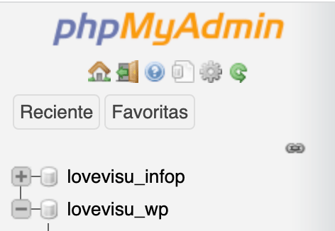

.- Selecciona la base de datos que utiliza la web, es el nombre de la base de datos que vimos al principio.
screenshot cp7182.webempresa.eu 2443 2023.03.13 16 53 50

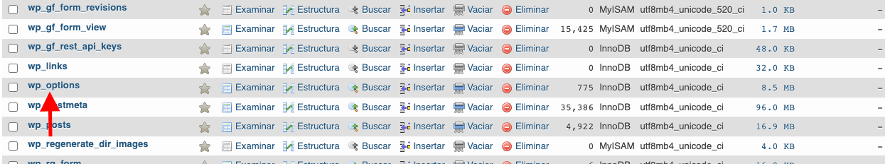

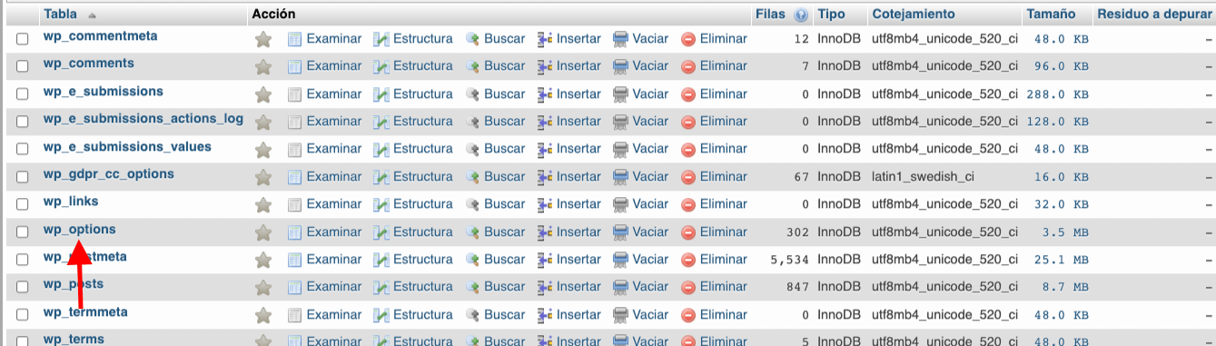

.- Una vez seleccionada buscas la tabla wp_options y la seleccionas
screenshot cp7182.webempresa.eu 2443 2023.03.13 16 56 18
.- Modifica http://.... Por https:// en las celdas siteurl y home

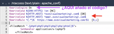

@pepesoler Hola Pepe,

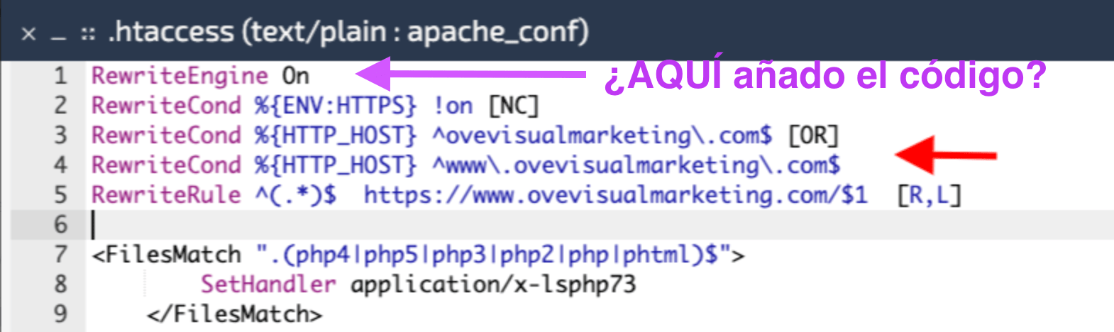

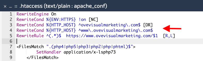

Estoy avanzando lo que me has indicado y voy bien. hasta que llegó el momento de copiar el código.
Me dice que lo pegue en la linea 1, pero en tu imagen me ha confundido que el espacio está en la línea 6.
Lo pego aquí?
Captura de pantalla 2023 03 14 a las 11.51.25
Me dices y sigo. Gracias!
Respondido : 14/03/2023 11:00 am
Hola Susana.
Si, lo añades donde indicas, si tienes código en esa línea, con la tecla enter lo vas bajando y añades el código en la línea 1.
Respondido : 14/03/2023 11:09 am
Respuestas: 71
@pepesoler En esa linea tengo esto, lo debo bajar primero y luego subo y añado el código que me dijiste al inicio?
Captura de pantalla 2023 03 14 a las 12.12.37
Respondido : 14/03/2023 11:13 am
Hola Susana.
Exacto, bajas esa línea y añades el código.
Respondido : 14/03/2023 11:17 am

Ahora estoy en el siguiente paso, pero al abrir el pHpMy admin, me ha llevado a una nueva ventana y no veo los archivos con números que tu me estás enseñando...
No me sale esto...
M sale una columna a la izquierda con esto arriba.
Captura de pantalla 2023 03 14 a las 12.35.02
Entiendo que ahi debo seleccionar el nombre de la base de datos.
Me hecho clic en ella, y se abre otra ventana con un montón de archivos, pero ninguno son numéricos.

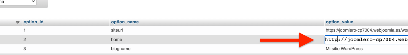

Hola Susana.
En la ventana que se abre tienes que seleccionar la tabla wp_options
screenshot cp7060.webempresa.eu 2443 2023.03.14 12 51 42
Una vez seleccionada se abrirá una nueva ventana can una tabla, en la opción Option_value tienes las URL que hay que modificar el protocolo http:// Por https://
43293 image
Respondido : 14/03/2023 11:56 am
