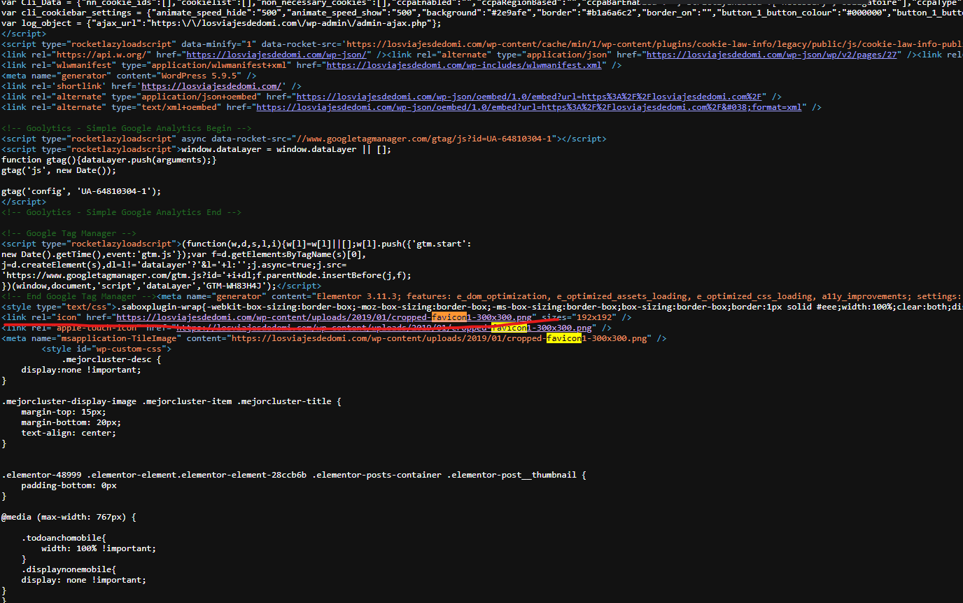

Desde hace unos días Google no muestra mi favicon en los resultados de búsqueda. No sé si tiene que ver con que he cambiado la cuenta de adsense y al incluir el código entre las etiquetas head, cometí el error de incluirlo fuera. Me di cuenta al día siguiente y solventé el error y ahora adsense funciona correctamente.
El caso es que en Wordpress - Apariencia - Identidad del sitio, he comprobado que hay una imagen de favicon de tamaño 512X512 subida correctamente.
Siguiendo las instrucciones de este foro, he subido una imagen de favicon de 48X48 creado con una pagina de creación de favicon, a la carpeta public_html.
Google sigue sin mostrar el favicon ¿Podríais ayudarme? Gracias

Hola Domi,
Actualmente, veo que el favicon está correctamente configurado y con la etiqueta que indica es el favicon de tu sitio web.
Sin embargo, prueba establecerlos con el formato adecuado que indica Google en su documentación:
Los iconos de página deben ser cuadrados y tener un número de píxeles múltiplo de 48 (por ejemplo: 48x48, 96x96 o 144x144).
Luego de ello solicita a Google reindexe nuevamente tu página de inicio para que muestre el favicon en los resultados, ten en cuenta que User-agent Google Favicon no suele estar activo de forma regular por lo que cualquier cambio que realices es posible no se actualice, para que muestre nuevamente tu favicon debes indicarle rastree nuevamente tu página de inicio desde search console → Contenido solo visible a usuarios registrados
Verifica esto y nos comentas como va todo

@karen Hola, supongo que te refieres a sustituir el favicon desde Wordpress - Apariencia - personalizar - identidad de sitio ¿Verdad?
He subido una imagen con tamaño 144X144 y he vuelto ha indexar la home desde Google Search Console. Voy a dejar pasar unos días y os digo.

Normalmente Google Search Console indexa mis páginas en solo un día. Creo que el problema del favicon no se ha resuelto. He leído que puede ser que aunque la imagen la haya subido al directorio raíz public_html, no aparezca porque en el encabezado no tenga los siguientes enlaces:
<link rel=”icon” href=”favicon.ico” type=”image/x-icon” />
<link rel=”shortcut icon” href=”favicon.ico” type=”image/x-icon” />
¿Podría ser este el problema?
Es todo muy raro porque como os comenté, el favicon desapareció a raíz de incluir el código adsense de manera incorrecta fuera de la etiqueta head del archivo header.php del tema madre.

Hola Domi.
Tienes que esperar más tiempo, Google tarda incluso más de una semana en mostrar los resultados.
Para que se muestre en los resultados de las búsquedas tienes que subir la imagen con el nombre favicon y extensión .ico a la raiz donde tienes los archivos de la web.
Puedes convertir la imagen a ico desde esta página:
-> https://genfavicon.com/es/
En Principio no tienes que añadir nada en la cabecera pero bueno lo primero es subir la imagen y si con el tiempo sigue sin mostrarse vemos que puede estar pasando.

@pepesoler ok, he convertido una imagen png en un archivo ico de 48x48 ¿El directorio raíz sería public_html?

Dependiendo de donde tengas el dominio, si tu dominio se ve directamente del public_html entonces es allí donde tienes que colocarlos, si tu dominio se ve de una carpeta dentro de tu hosting que se llame igual al mismo es allí donde debes subirla.
Veo que tienes tu instalacion en home/lospuebl/public_html/ por lo que si seria en public_html

@argenis ok perfecto he subido la imagen 48x48 con el nombre favicon y la extensión ico al archivo public_html y he solicitado la indexación en Google Search Console. Crucemos los dedos para que funcione 🤞

@argenis Ok perfecto, gracias. De momento no se ha solucionado, espero que en las próximas horas Google indexe la home y muestre el favicon.

Hola, de momento el favicon sigue sin aparecer. No creo que sea por la indexación ya que Google suele indexar mis páginas de un día para otro.
El problema debe estar relacionado con adsense ya que el favicon desapareció cuando cambié de cuenta adsense y añadí el nuevo script en el archivo header.php de la plantilla madre.

Tienes que esperar, los resultados no son de un dia para otro y puede pasar incluso más de una semana. Puedes solicitar la indexación de tu página de inicio pero como te digo puede tardar algunos días en aparecer en los resultados de búsqueda incluso semanas.
No tiene nada que ver AdSense con lo del Favicon son dos cosas distintas que no tiene nada que ver una con la otra.

@pepesoler Ok, esperaré entonces a la semana que viene y os cuento. Me parece muy raro, porque el favicon desapareció al día siguiente de insertar el nuevo código de adsense en la web.
