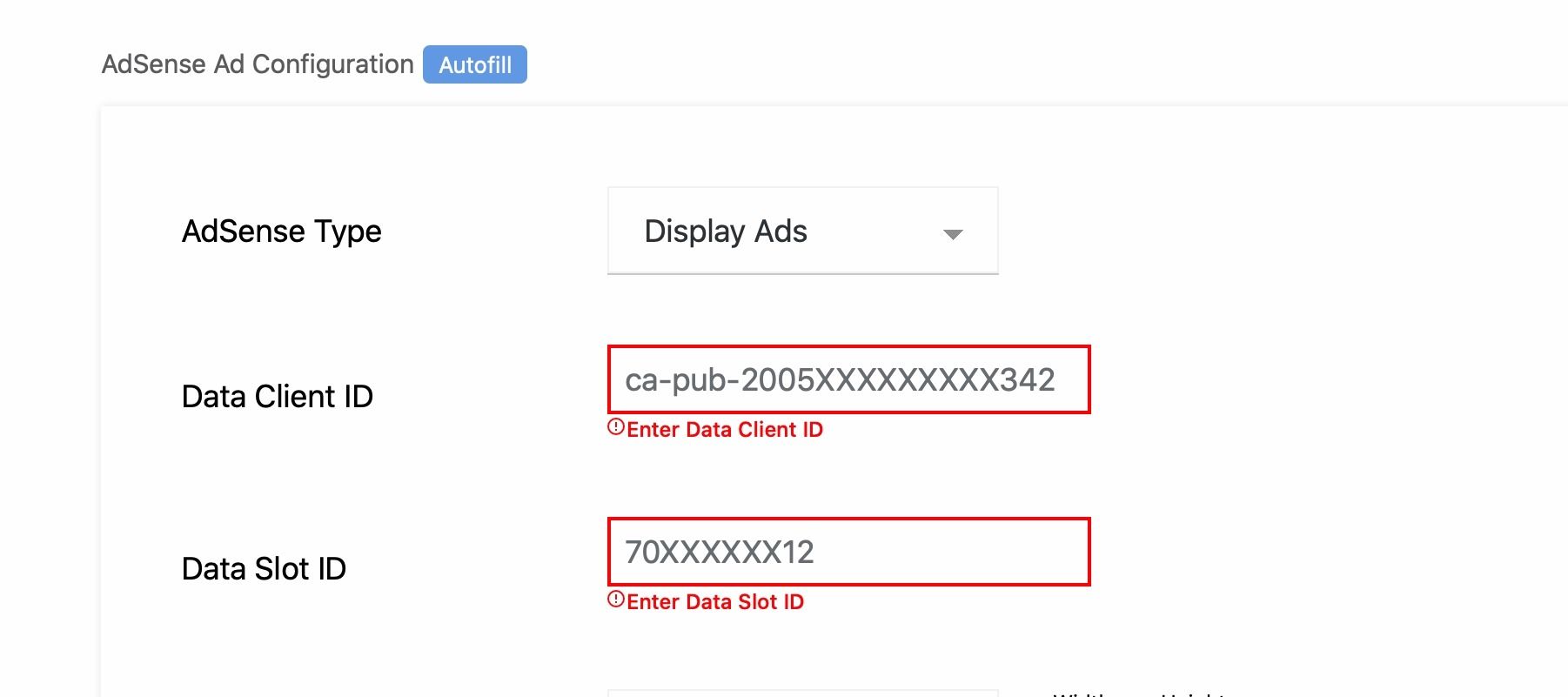

En el plugin de AMP verás que tienes  un apartado Publicidad donde podrás instalar el plugin WPQUADS
.- Una vez instalado en su configuración tienes que añadir los datos de tu cuenta de AdSense

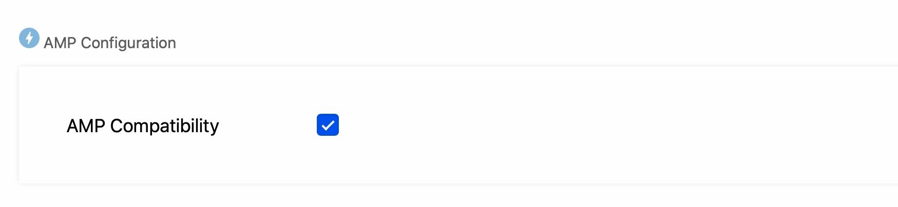

screenshot nimbus capture 2020.12.13 17 45 51
Selecciona la opción de compatibilidad con AMP

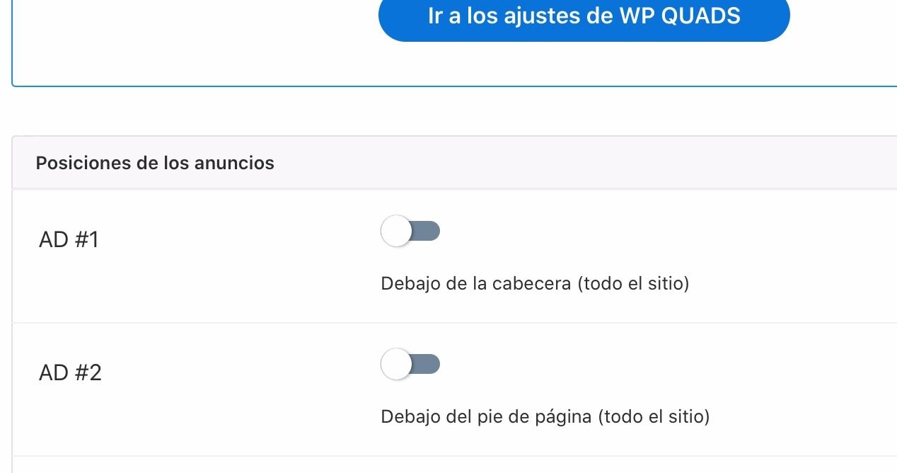

En el plugin de AMP tienes que indicarle dónde quieres que aparezcan los anuncios.
screenshot nimbus capture 2020.12.13 17 49 26

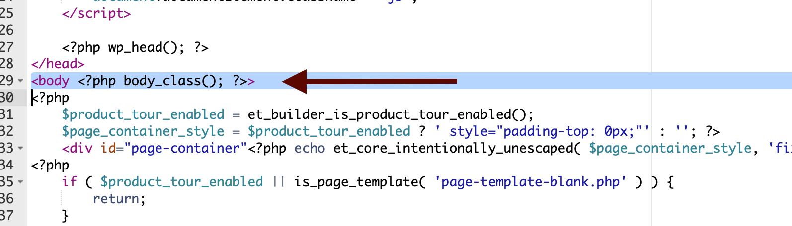

Tendrás que editar el archivo reader.php de tu template activo, dirígete a tu cuenta de cPanel -> Inicio -> Administrador de Archivos -> /public_html/raiz_de_tu_web/wp-content/themes/tu_theme_activo/header.php
Allí verás la etiqueta body y la etiqueta head tambien, algo parecido a lo que te muestro en la siguiente captura:
Captura de Pantalla 2020 12 13 a la(s) 13.53.27
Respondido : 13/12/2020 7:56 pm

Copie y pegue este código inmediatamente después de la etiqueta <body> de las páginas en las que desea publicar anuncios. La posición del código no refleja la posición del anuncio.
Quiere decir, justo debajo de la etiqueta de apertura <body>, por ejemplo, en la captura que te envie tendrías que introducirlo justo debajo de <body> y justo arriba de <?php
