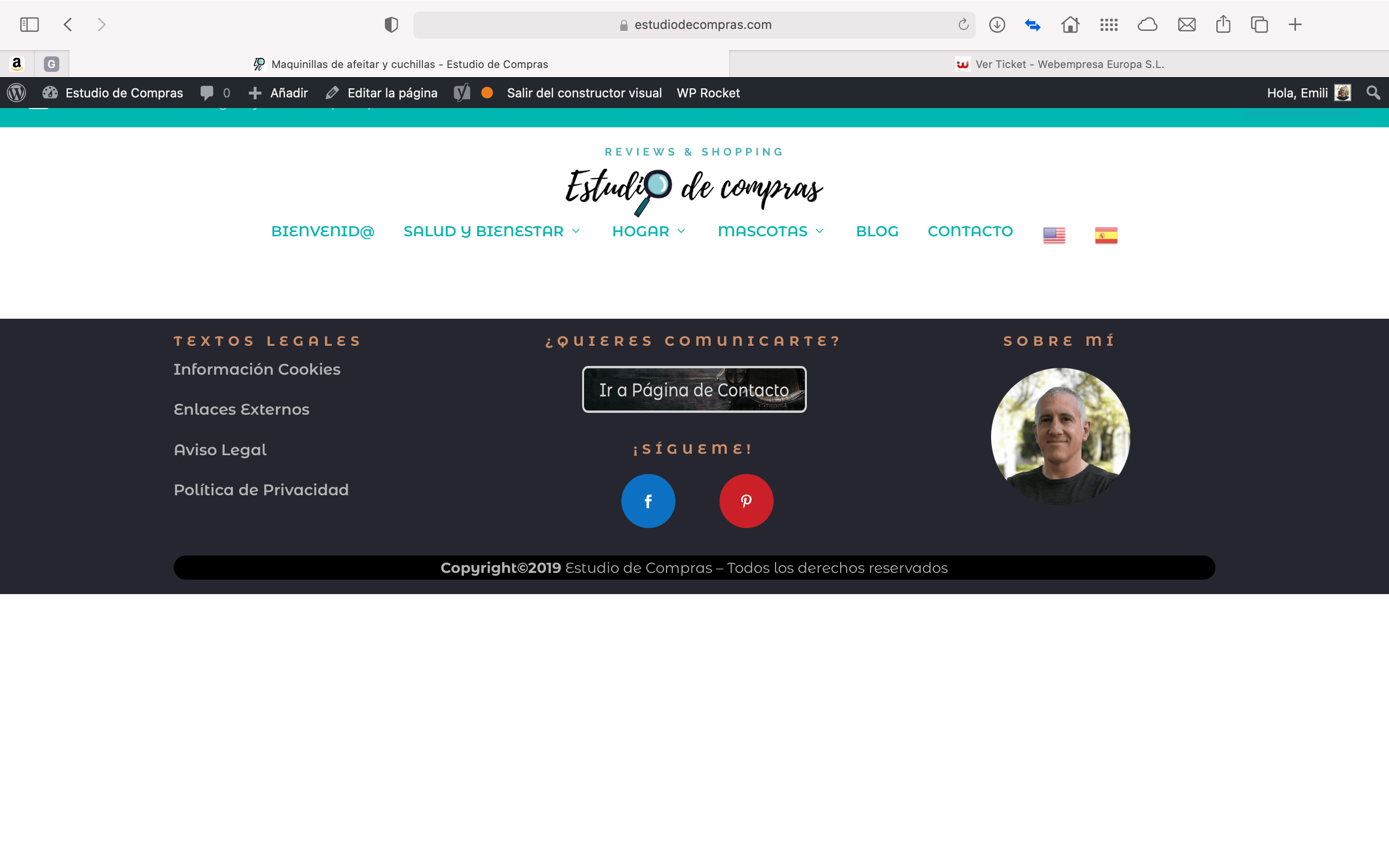

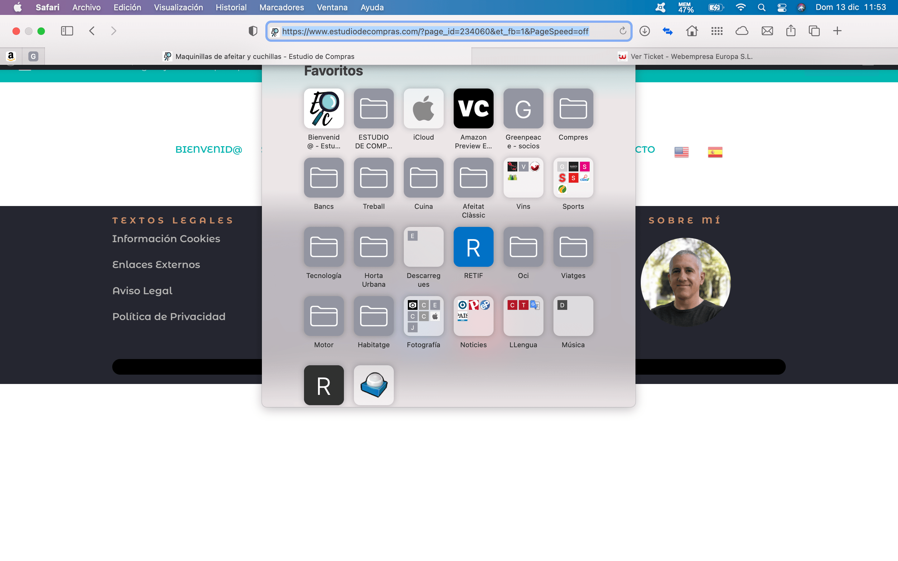

Uso un MacBook Pro, utilizo Safari y mi tema es Extra de Elegant Themes.

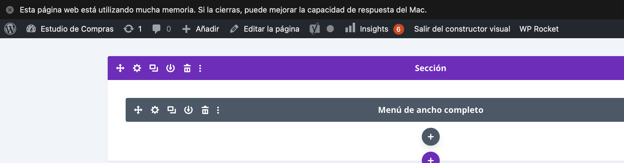

Desde hace un tiempo cuando edito mis páginas Safari se bloquea apareciendo el mensaje -Esta página web está utilizando mucha memoria. Si la cierras puede mejorar la capacidad de respuesta del Mac-
Hace un mes compré un MacBook Pro de mayor potencia pensando que era un problema de la capacidad de mi ordenador, pero el problema persiste.

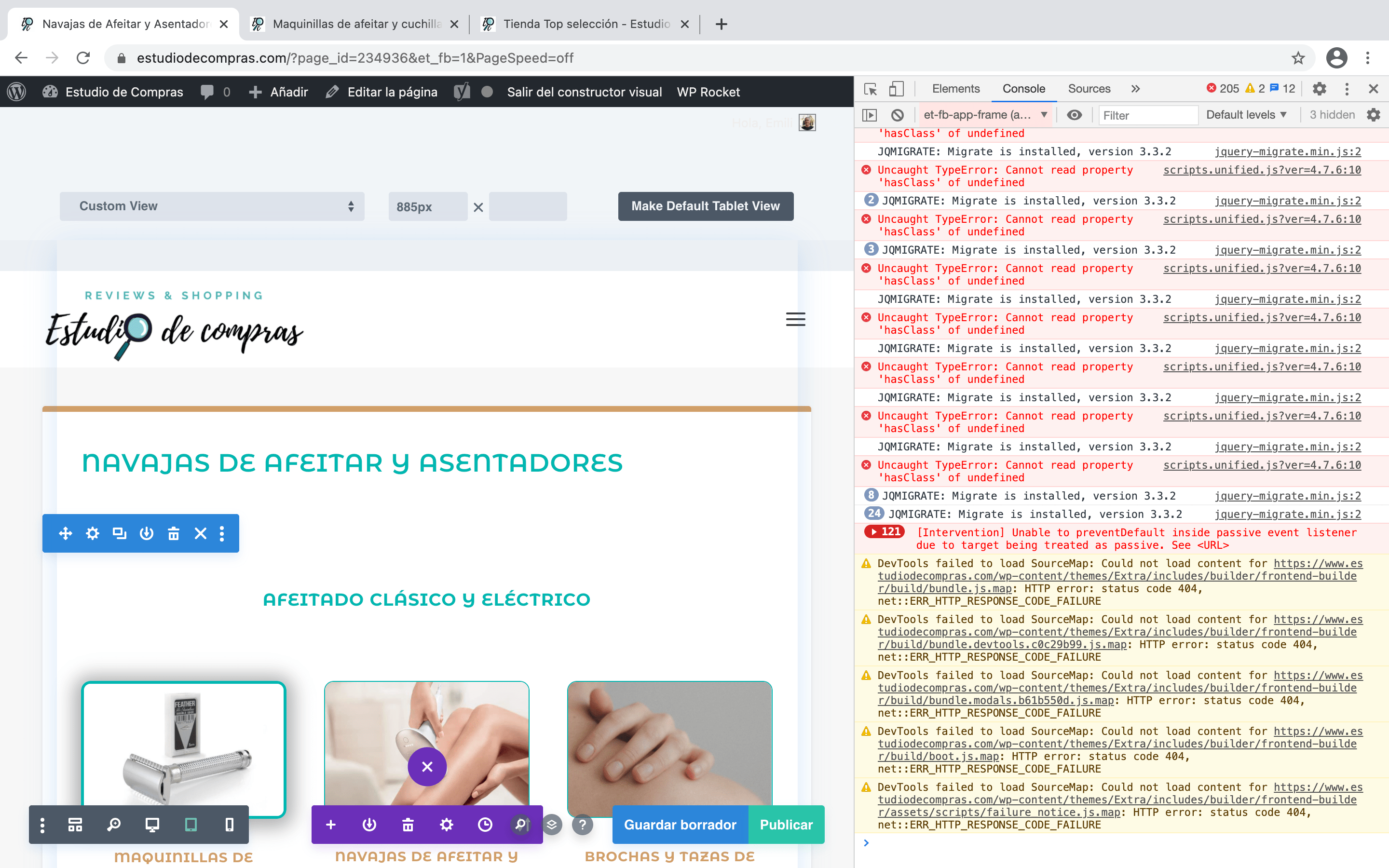

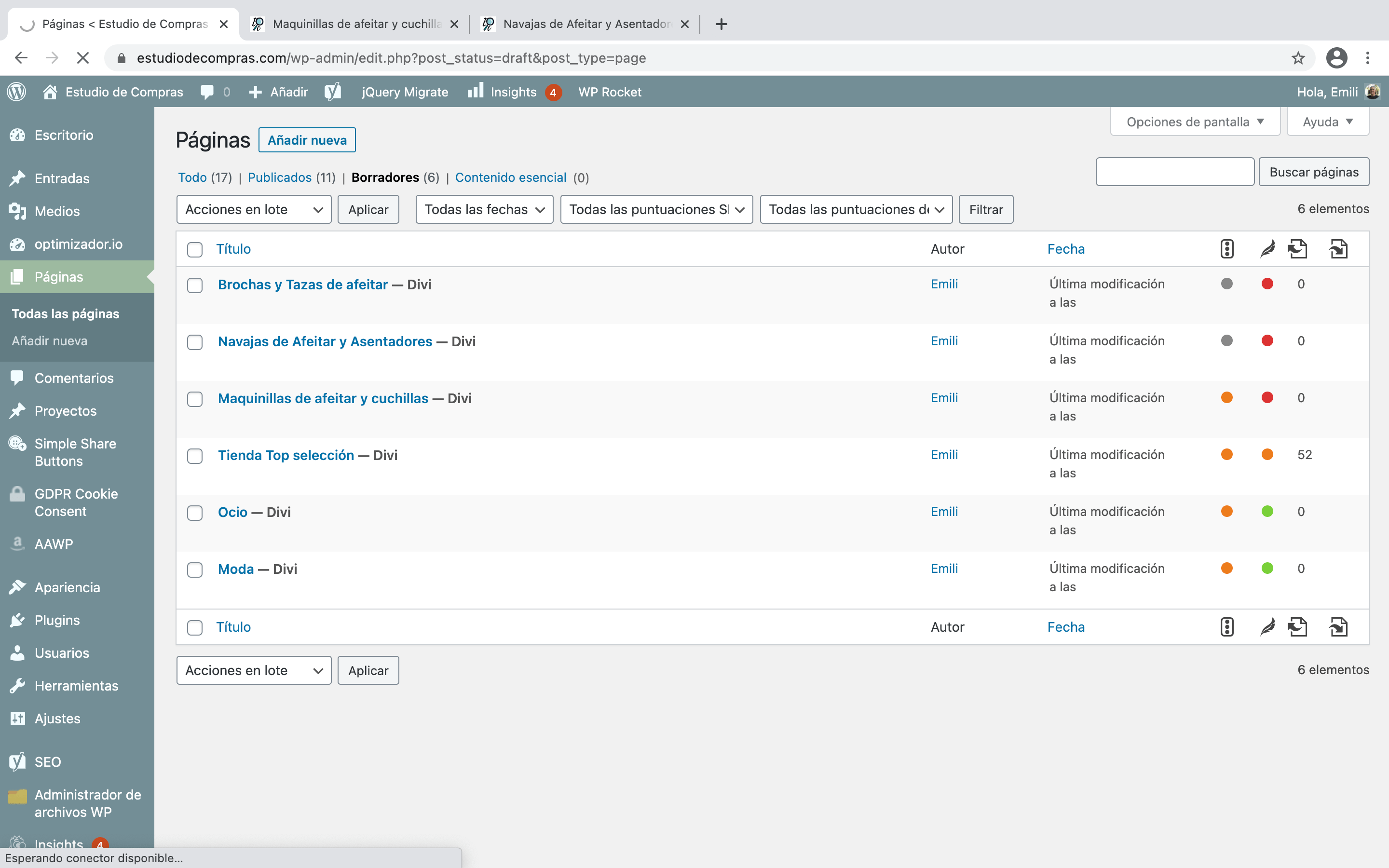

Ahora, desde el pasado viernes no puedo editar mis páginas, ni tampoco generar nuevas, ya que en el momento que lo intento se bloquea la página y se queda en blanco.

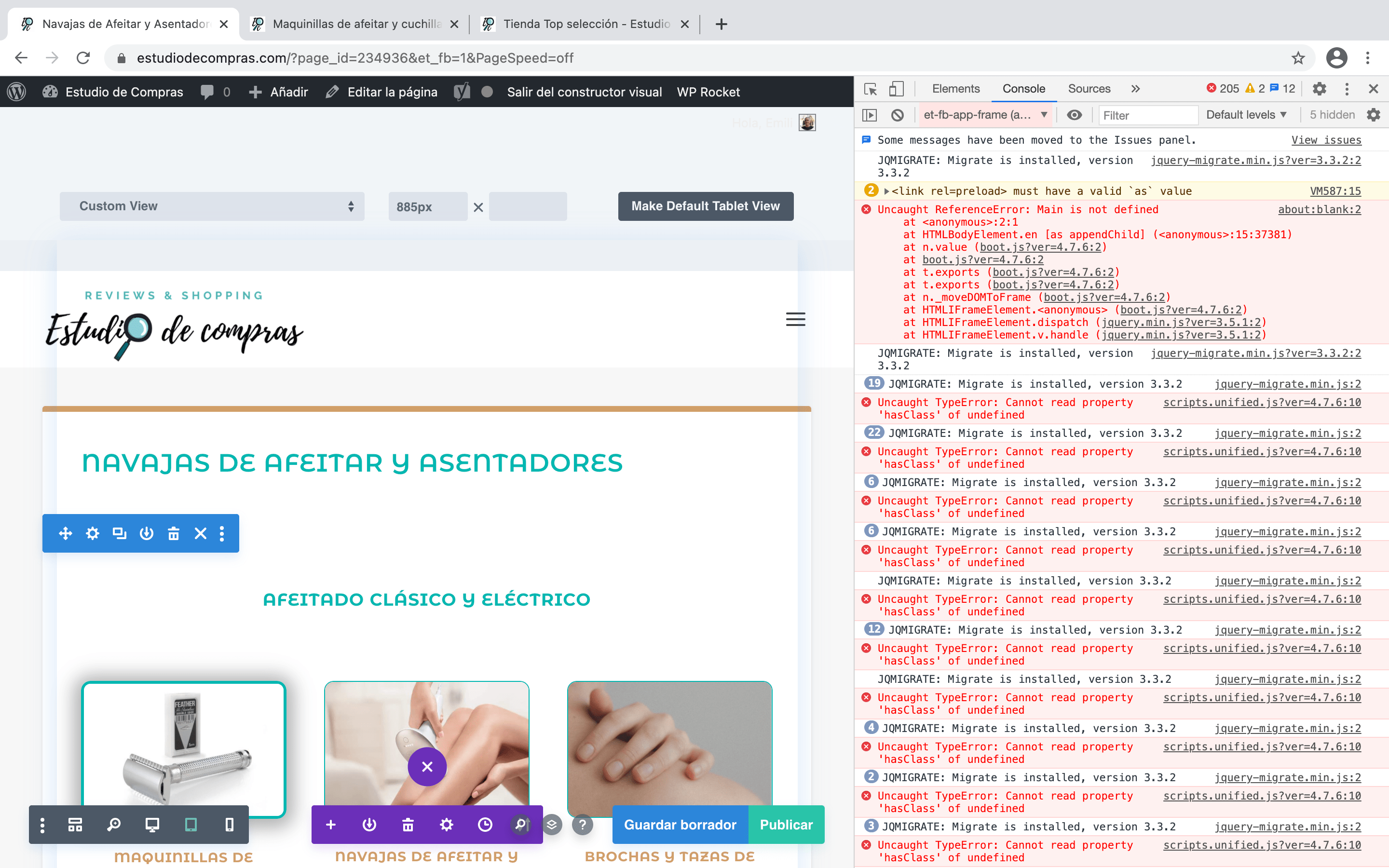

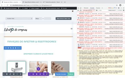

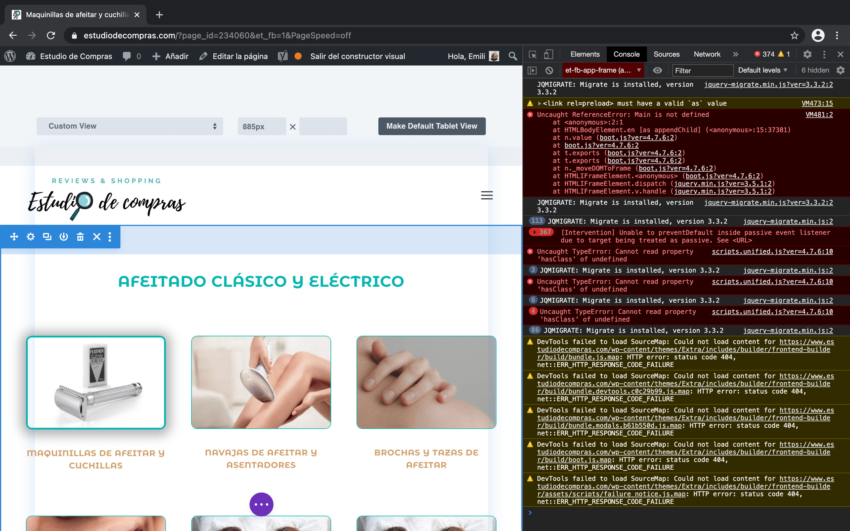

Siguiendo instrucciones de vuestro soporte técnico, además de eliminar varios plugins, he abierto sesión desde Crome para ver el inspector y en ese caso si que he podido acceder, aunque no sin problemas y la consola del inspector da muchísimos errores.

Captura al editar o generar nueva entrada se queda en blanco
Captura URL y hora
inspector crome 1
inspector crome 2

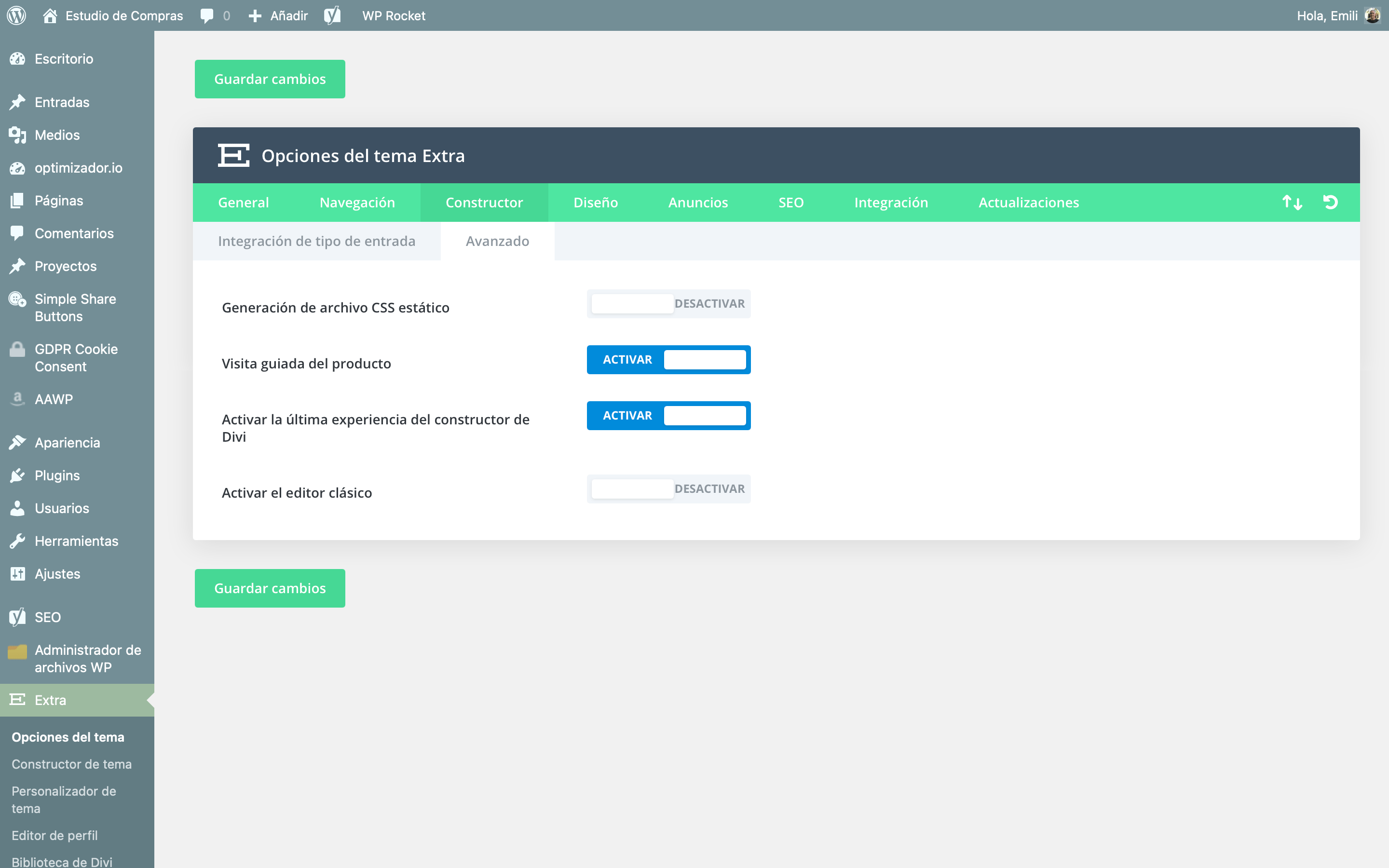

Hola Emili,
Dirigete a Divi -> Opciones del tema -> Constructor -> Avanzado y da click en Claro.
Esto eliminará el caché generado por Divi, el cual suele dar este tipo de conflictos, pruébalo y coméntanos los resultados.

Hola Bulmaro,
La opción que me ofreces no aparece en el menú de EXTRA, te adjunto pantallazo de la ruta que me das, ¿puede ser que te refieras a Generación de archivo CSS estático? ¿Lo activo? ahora lo tengo desactivado.
constructor Extra
Espero tus comentarios,

He revisado la consola de Crome y todavía genera algunos errores, te adjunto pantallazo.
error inspector consola crome

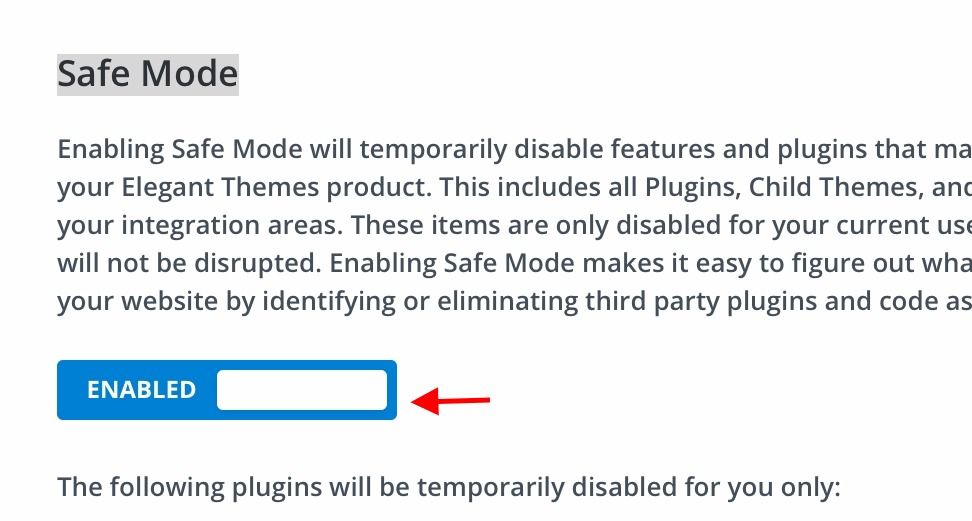

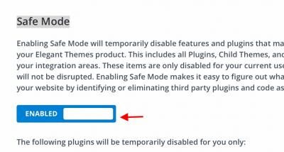

Hola Emili.
Lo que mientras el editor de Divi, en la web no veo que se generen esos errores.
.- Accede a Divi ( Extra ) _> Support Center
._ Activa la opción de Safe Mode.
screenshot nimbus capture 2020.12.14 11 37 13
Comprueba si con eso mejora la carga.
En este enlace tienes documentación para optimizar Divi con WpRocket
-> https://docs.wp-rocket.me/article/657-divi-theme

He abierto Wordpress en SAFARI para comprobar funcionamiento. Siempre que trabajo en mi web abro dos páginas de edición a la vez, porque copio y pego estilos de una a otra. La primera página la abre y la segunda también pero al cabo de un par de minutos (hasta hace poco era casi instantáneo). Una vez abierta la segunda página he ido a ver los códigos obsoletos de jQuery por si salía algo, ha tardado tres minutos en acceder a esa pantalla de jQuery porque wordpress sigue yendo muy lento, una eternidad, pero no aparece ninguna información de error ni nada.
He cerrado Safari y he abierto CHROME, he dado los mismos pasos, abriendo edición de dos páginas en CHROME y el resultado ha sido incluso más lento. Al intentar acceder a jQuery ha tardado varios minutos. Os adjunto la pantalla con un mensaje abajo que pone "esperando conector disponible..."
chrome

Hola Emil.
Prueba lo siguiente:

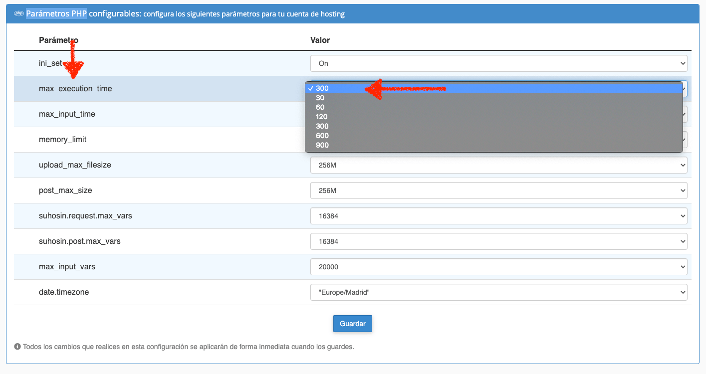

.- Accede a tu cuenta de cPanel -> Configurar PHP
.- En el bloque " Parámetros PHP " seleccionan los valores máximos de todas los desplegables
Captura de pantalla 2020 12 15 a las 13.16.56
Comprueba si con eso mejorar la carga.

He aumentado al máximo los parámetros PHP y no he notado diferencia en el acceso a la edición de paginas, pregunta: ¿los dejo cómo estaban? ¿hay unos parámetros aconsejados para PHP?
He vuelto a activar el Modo Seguro de Extra, pero no sé si es que ayer no lo activé bien, porque esta vez me cambiando la tipografía y los colores de toda la web y ayer no recuerdo que pasara eso, y esta vez la edición iba mucho más fluida.

Con respecto a los valores php, puedes dejarlo momentáneamente en el máximo mientras mas recursos pueda tomar la web del servidor mucho mejor y no se colapsará o solicitara acciones.
