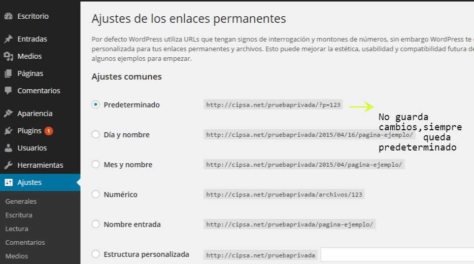

En la primera imagen adjuntada podréis ver que siempre está marcada la primera casilla de url "predeterminada" y aunque marque otra distinta (las he probado todas) no guarda los cambios.

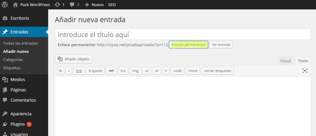

En la segunda se puede observar cómo en una entrada es imposible editar la url, siempre dirige hacia la configuración de enlaces permanentes de wp.
