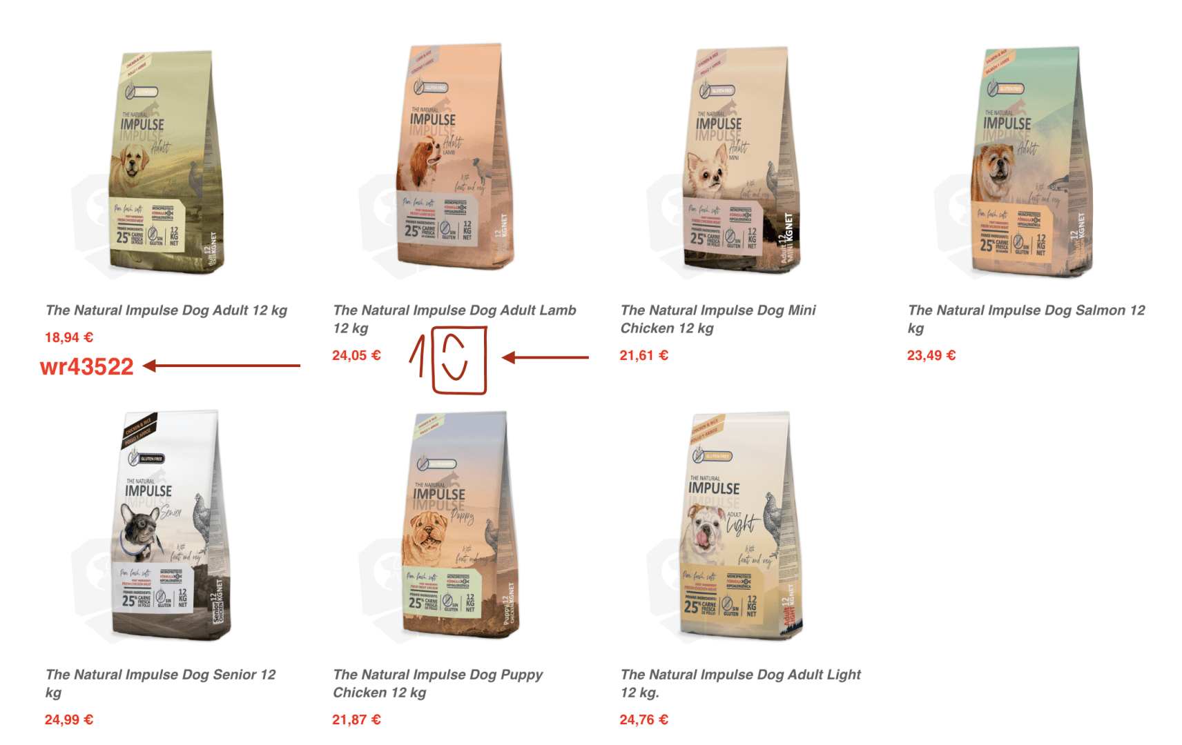

Quisiera realizar esta personalización en la página de productos:
Para que se muestre la referencia del producto.
Para que se muestre el botón de compra con la caja que muestra las flechas para añadir más unidades...tal y
Screenshot 2024 10 08 at 13.50.30
  como se muestra en el adjunto...

Hola Alberto,
En este caso existen puedes probar si con el siguiente codigo que añades en el function.php de tu tema o con un plugin como code snippets te permite añadir lo que necesitas.

Hola Alberto,
En este caso para mostrar el SKU puedes probar utilizar el siguiente codigo en lugar el anterior:

Respondido : 08/10/2024 3:13 pm
