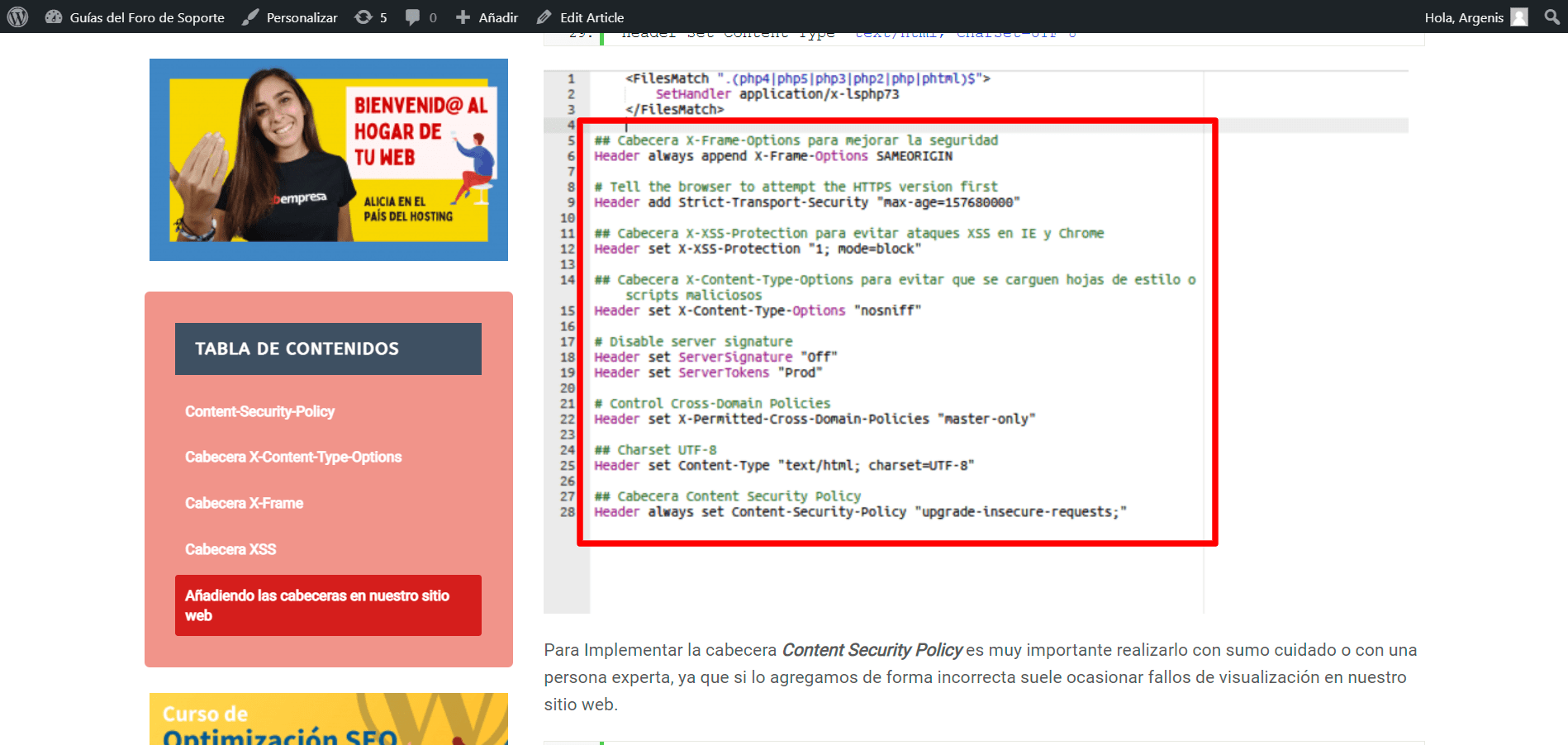

Hola Eduardo,
Para corregir estos errores verifica esta guia:
https://www.webempresa.com/blog/como-anadir-las-cabeceras-content-security-policy-x-content-type-x-frame-xss-en-tu-htaccess.html

Hola Eduardo,
Me comentas que ya has solventado los otros problemas? y solo te falta el de Cabecera Content-Security-Policy? si este es el caso no creo que tu htaccess unicamente tenga este codigo:
<FilesMatch ".(php4|php5|php3|php2|php|phtml)$">
SetHandler application/x-lsphp73
</FilesMatch>
Pero en efecto va al final del todo tal como se muestra en la guia, solo que deberia verse asi el archivo:
Con esto al final del mismo no implica que este código sustituye el codigo que normalmente viene emn el htaccess.

Hola Eduardo,
Disculpa no logro entender muy bien lo que nos comentas, si actualmente aplicaste un código al functions.php y este has validado que solventa el error en cara al wp doctor. Perfecto.
En caso de no hacerlo te recomiendo que hagas el intento con los que te comparto de htaccess, sin embargo tal como te comente el código htaccess debe tener cierto código inicial junto a unas etiquetas de:
# BEGIN WordPress
código
# END WordPress
Si únicamente te falta el error de Content-Security-Policy puedes agregarlo al final de tu archivo htaccess
Respondido por: @eclarrazaletagmail-com
## Cabecera Content Security Policy Header always set Content-Security-Policy "upgrade-insecure-requests;"
Este que comentaste previamente, pero va al final del que ya se encuentra, no sustituye a lo que se encuentra dentro del htaccess.
