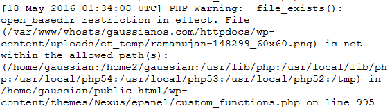

Al final lo he descargado.
No he podido abrirlo entero (es demasiado grande y tarda mucho en cargar), pero todos los errores que he visto son como el que aparece en la imagen que adjunto.
Espero que podáis indicar qué es exactamente ese error y cómo solucionarlo.
Muchas gracias. Un saludo.

El error no tiene fechas actuales, es por eso que te recomiendo que realices los pasos que te indique en el hilo anterior.
Por otro lado en esa captura se muestran rutas incorrectas en las imágenes, se tendria que revisar si este error persiste.

He borrado el archivo y se ha vuelto a generar, mostrando de nuevo errores tipo el que describí en un mensaje anterior. Todos son como éste (es el último que me aparecía hace unos minutos):
[27-May-2016 16:17:33 UTC] PHP Warning: file_exists(): open_basedir restriction in effect. File(/var/www/vhosts/gaussianos.com/httpdocs/wp-content/uploads/et_temp/invariante-64518_60x60.jpg) is not within the allowed path(s): (/home/gaussian:/home2/gaussian:/usr/lib/php:/usr/local/lib/php:/usr/local/php54:/usr/local/php53:/usr/local/php52:/tmp) in /home/gaussian/public_html/wp-content/themes/Nexus/epanel/custom_functions.php on line 995
Todos están relacionados con imágenes contenidas en la misma carpeta. ¿Cómo puedo solucionarlo? Gracias.

Según parece tienes rutas que ya no existen y es por eso que no localiza los archivos
Comprime en formato .zip tu archivo y adjuntalo o subelo a dropbox y envianos la url:
La idea es revisar la lína 995

En este archivo en la línea 995, la primera parte del código revisa una ruta no valida
if ( file_exists( $checkfilename ) )
coloca un @ delante, es decir
if ( @file_exists( $checkfilename ) )
Con esto deberia obviar reportarte un warning en caso la variable tenga una ruta no válida
