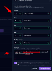

Hola Hostel,
En este caso entiendo que a nivel del plugin ya tienes todo configurado y necesitas habilitar un cron, ten en cuenta que para que se envíe esta tarea programada puedes probar crear el cron directamente en tu cuenta de hosting ya que si solo dependes del cron de WordPress esta tarea puede no ejecutarse.
La razón de esto es que el cron de WordPress para que se ejecute necesita recibir interacción, es decir necesitas que en ese momento alguien esté visitando el sitio web de lo contrario este no se ejecutara.

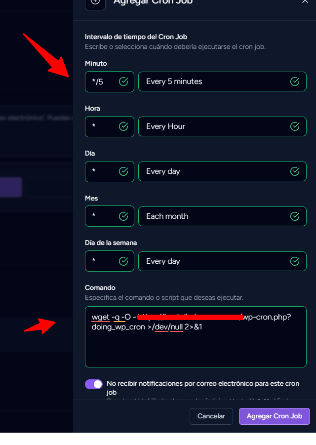

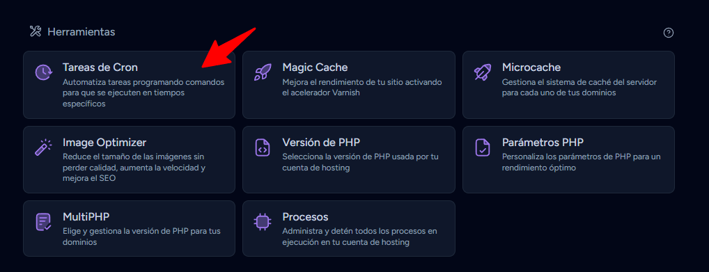

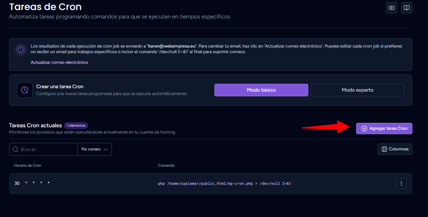

Para crear el cron en tu cuenta de hosting puedes acceder a tu wepanel → herramientas → tareas cron
Dentro de este pulsa agregar tarea y debes crear la tarea tal como lo indica la documentación
El cron que puedes añadir en este caso es:
Por otro lado si deseas que las reservas que se realicen después de las 19 reciban la notificación, puedes crear otro cron adicional con los siguientes datos
Te comparto una guía donde indican como puedes crear tareas cron en tu cuenta de hosting → https://guias.webempresa.com/preguntas-frecuentes/crear-tareas-programadas-tareas-cron-cpanel/
Adicional a ello ya que estas ejecutando el cron mediante tu wepanel desactiva el cron de wordpress, para ello puedes verificar los pasos en el siguiente articulo que tenemos disponible → https://www.webempresa.com/blog/desactivar-el-fichero-wp-cron-php-para-evitar-consumo-excesivo-del-servidor.html
Verifícalo de esta forma y nos comentas como va todo

Entiendo, te comento un poco, con la configuración del cron cada 5 minutos el sistema va a revisar si hay alguna tarea pendiente, en el caso de que llegue a la hora configurada entiendo que ya lo tienes en Vikboking a las 19:00 él detectara y hará el envío.
Esto te permite asegurar que la tarea que ya tienes programada de recordatorio no se pierda si no hay visitas en ese momento y solo tienes activo el cron de WordPress.
En tu caso ya que lo tengo un poco más claro deja activa solo una tarea de cron programada en tu cuenta de wepanel, esta tarea realizará la comprobación y ejecutará la acción a la hora programada en tu caso a las 19:00.

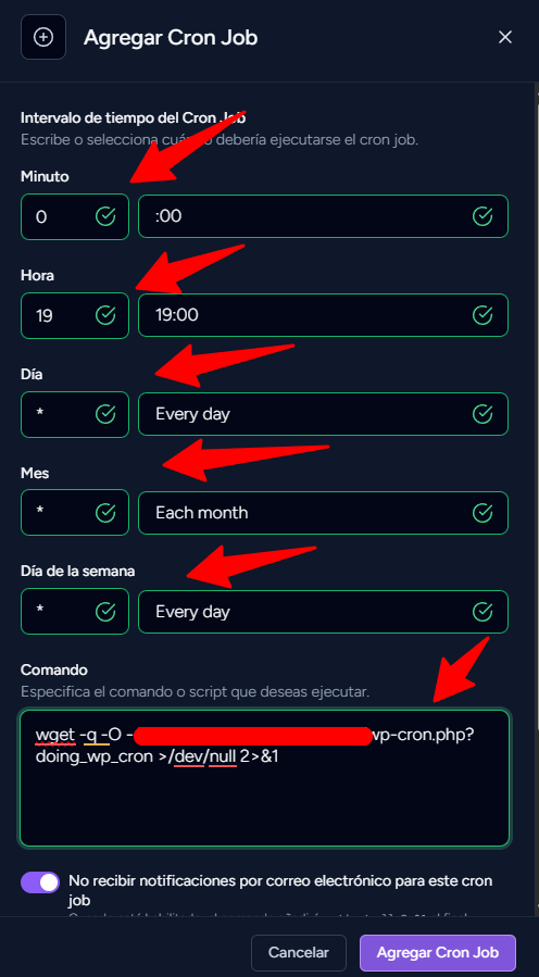

Para especificar un poco mejor la hora prueba solamente con la siguiente tarea
Esto permite que el cron se ejecute todos los días a las 19:00, puedes probarlo de esta forma y verificar como va todo

En este caso si el plugin no permite seleccionar la hora de configuración, la hora en la que se ejecute la tarea dependerá directamente del cron, es decir si programas a las 19:00 el cron a esta hora será que se ejecute esta tarea y se envíen los recordatorios. No es necesario programarla cada día, con solo esta tarea configurada y activa debe ser suficiente.
Sobre las reservas de última hora, el recordatorio se enviará a quienes entran mañana siempre que esta resera exista antes de que se ejecute el cron a las 19:00 si la reserva se realiza luego de esta hora yo no entra en ese envío.
Por otro lado, las reservas que se realicen el mismo día de la llegada ya no cumplen la condición de “1 día de antelación”, por lo que no recibirán este recordatorio de check-in.
De esta forma, con un único cron configurado en tu hosting a las 19:00 tendrás la tarea funcionando de forma automática según la configuración de Vik Booking.
Lo primero es que pruebes con el cron que te comento, una vez lo revises puedes comprobar la funcionalidad y si es necesario adapta algo

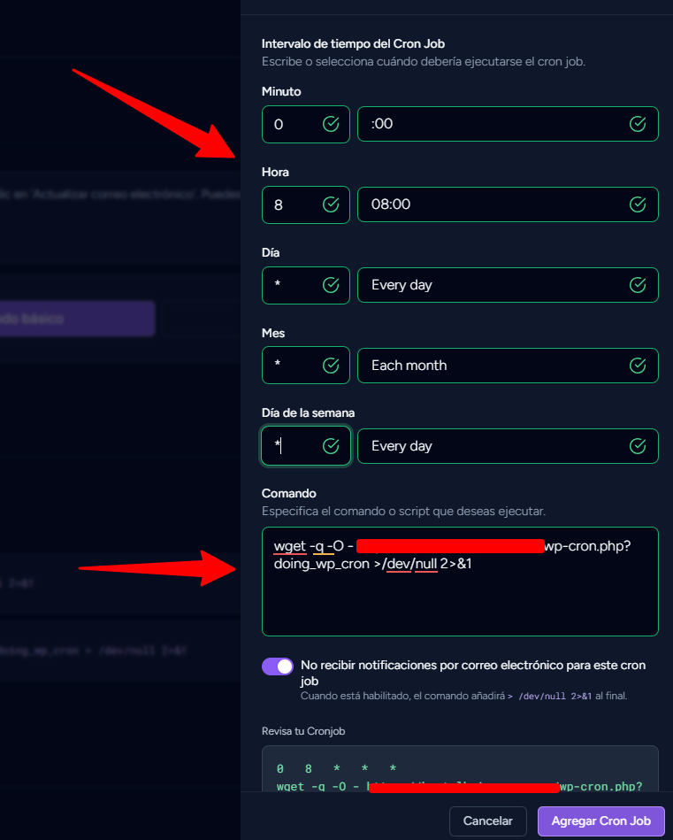

Es correcto, el cron de ayuda a que la tarea que tienes creada en el plugin se ejecute y de esta forma salgan las notificaciones. Puedes probar crear una nueva con un intervalo menor o con otro tiempo en específico, de momento te recomendaría que primero puedes con una sola tarea de cron y verifiques si funciona de forma correcta.
Esto te permitirá validad primero si la tarea que programa el plugin funciona.

Para que sea desde esa hora a las 13 del dia siguiente necesitas dividirlo en dos reglas de cron porque los rangos de horas en cron no atraviesan la medianoche de forma directa. Quedaria el primero de esta forma:
De 19:00 a 23:59 cada 15 minutos
Minuto: */15
Hora: 19-23
Día: *
Mes: *
Día de la semana: *
Comando:
wget -q -O - https://hostelbaionamar.com/wp-cron.php?doing_wp_cron >/dev/null 2>&1
De 00:00 a 13:59 cada 15 minutos
Minuto: */15
Hora: 0-13
Día: *
Mes: *
Día de la semana: *
Comando:

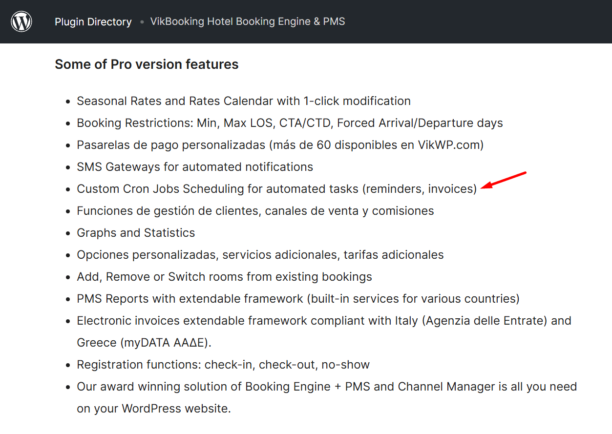

Si bien es posible establecer cron jobs personalizados validando la herramienta esta capacidad se encuentra disponible de manera exclusiva en la versión pro del plugin a la cual lamentablemente no tenemos la posibilidad de probar
El soporte que te podemos brindar se enfoca en los cron jobs tal como los que mi compañera te ha compartido ya que podemos ejecutarlos directo en el WePanel
Te puedo sugerir que para la adaptación de estas funciones concretas si cuentas con la versión pro del plugin eleves la solicitud a su soporte correspondiente

@bruno-vichetti Hola, sí que tengo la versión pro.
Pero ellos me derivan a vosotros....haha
