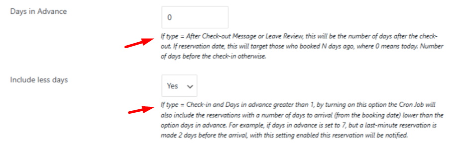

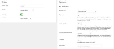

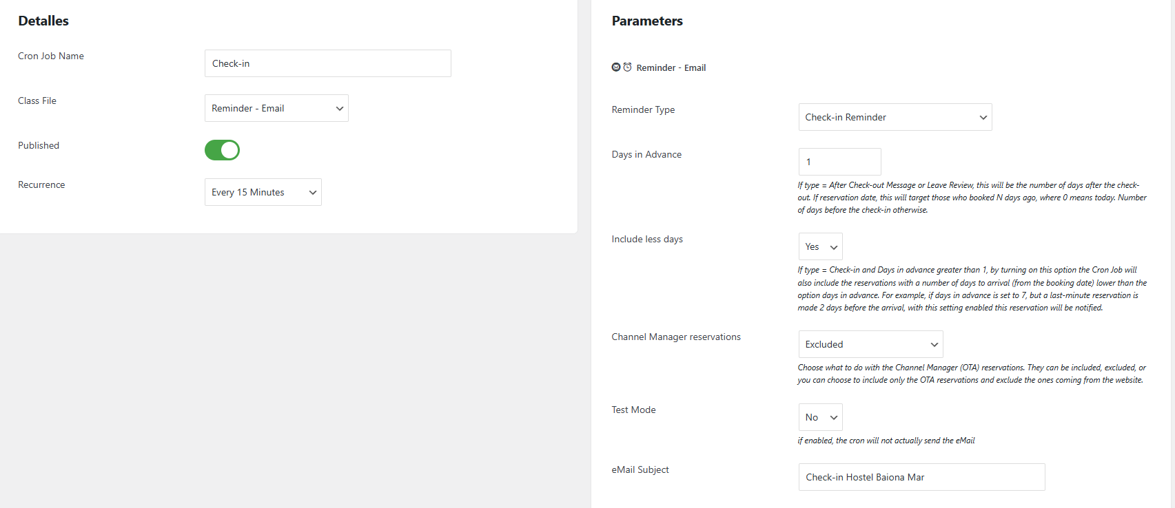

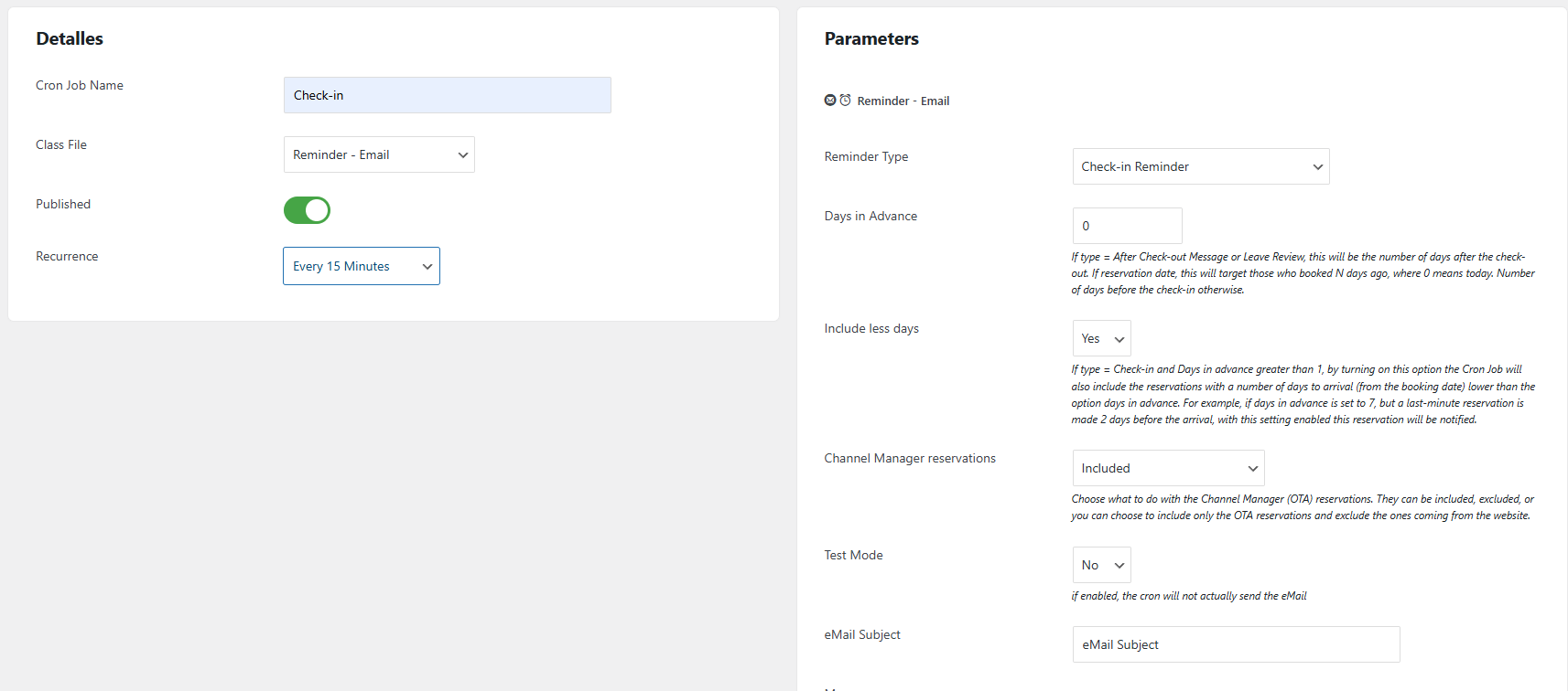

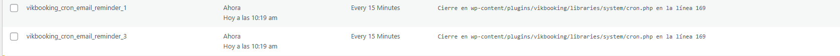

@bruno-vichetti Hola, disculpa, adjunto las capturas.
Mientras esperaba vuestra respuesta, me di cuenta de que si configuro de estas manera los trabajos de doy cuenta de lo siguiente:
Cuando una tarea por ejemplo, la que notifica a las personas con un día de antelación, cuando se vuelve a ejecutar 15 mins después, detecta las personas notificadas y no las notifica nuevamente, pero parece que la segunda tarea funciona de manera independiente a la primera, es decir... si una persona entra mañana, será notificada por la primera y por la segunda tarea.
Por lo tanto, mi enfoque, a no ser que entre en juego algo que yo desconozco no se podria llevar a cabo, pero lo que yo queria era eso que te comento.

Considerando lo comentado anteriormente de que el problema es el comportamiento de la segunda acción la cual ignora la primera acción encargada de las notificaciones generando una redundancia
Por otro lado he podido ver gracias a las capturas de que la configuración de cada notificación viene parte de condiciones concretas por lo que si la primera tarea es para usuarios registrados en el evento un dia antes y la segunda tarea es para notificar el dia del evento, la primera notificación acorde a la fecha de registro no debería de ejecutarse
Si ya has realizado la prueba y se ejecutan ambas seria interesante elevar esto al soporte para que puedan deslumbrar como es posible evitar la redundancia de recordatorios

Es un poco dificil darte la indicación precisa que hacer ya que no tenemos accesos a esta opción, de acuerdo a soporte debes por ejemplo configurar que el cron se ejecute cada 5 minutos, además de ello debes crear dos tareas cron dentro de VikBooking (tipo “Reminder – Pre-checkin”), por ejemplo la tarea de cron en tu panel seria algo como:
*/5 * * * * /usr/bin/curl --silent --compressed 'https://hostelbaionamar.com/wp-cron.php?doing_wp_cron=1' > /dev/null 2>&1
Job A: Días de antelación = 1, Recurrencia = Once Daily.
Job B: Días de antelación = 0, Recurrencia = Once Hourly.
No uses “Email reminder” (usa “Reminder – Pre-checkin”), así evitas duplicados y solo se avisa a reservas sin pre-checkin, una sola vez por job.
Luego indican que puedes fijar horas exactas con una herramienta como https://es.wordpress.org/plugins/wp-crontrol/ con este puedes localizar las tareas creadas con VikBooking y establecer el tiempo exacto de ejecución.
