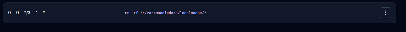

He puesto el comando para que se ejecute cada 3 días, pero me da la sensación que no está funcionando porque hoy, 26 de agosto, veo allí archivos con fecha del 19
Lo he modificado un poco porque la carpeta moodledata no está en public_html (o www) sino en el directorio raíz.
La carpeta dentro de "moodledata" cuyos archivos (carpetas y documentos) quiero eliminar periódicamente es "localcache"
Me quedó así: rm -rf /r/var/moodledata/localcache/*
Tal vez haya cometido algún error ahí, porque no estoy muy familiarizado con los comandos CRON

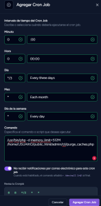

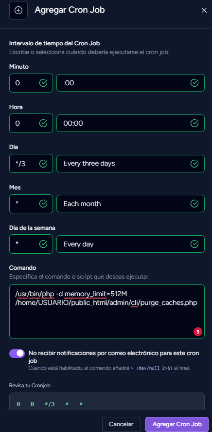

Hola Cristian,
Inicialmente porque tienes en la ruta de tu cron /r/ prueba utilizar el siguiente cron y comprueba si con este funciona, debes colocar tal como te indico en la imagen
  • Minuto: 0
  • Hora: 0
  • Día: */3
  • Mes: *
  • Día de la semana: *
Comando:
/usr/bin/php -d memory_limit=512M /home/USUARIO/public_html/admin/cli/purge_caches.php
Ten en cuenta cambiar /home/USUARIO/public_html/ por la ruta donde tienes instalado to moodle

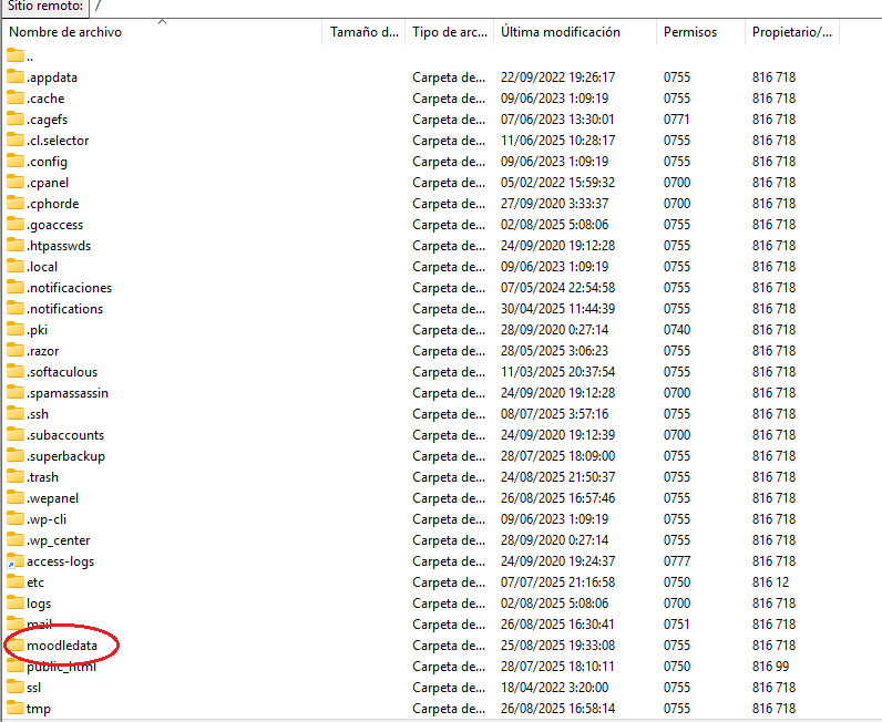

Lo que pasa es que moodle, si bien se instala en public_html, tiene una carpeta llamada "moodledata" que no va allí, sino un nivel arriba, o sea en el mismo nivel que public_html
Y el directorio "localcache", que es el que quiero limpiar periódicamente, no está en "public_html/moodle" sino en la carpeta "moodledata" que está en el mismo nivel que public_html.

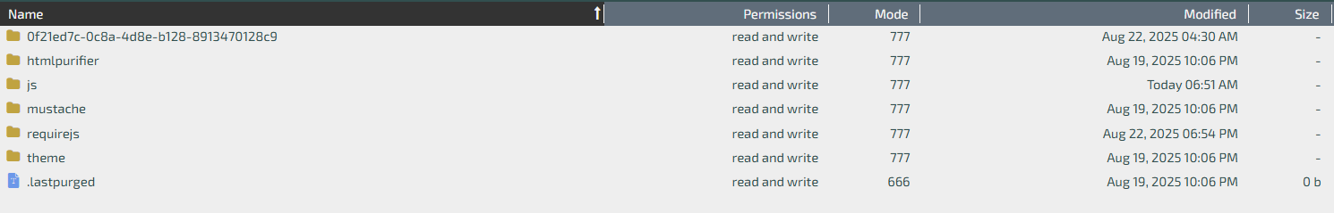

Los permisos de todos los directorios que hay dentro de "localcache" son 777
Adjunto captura de la carpeta "localcache" donde se pueden ver directorios del 19/8 y del comando cron
Gracias, saludos
