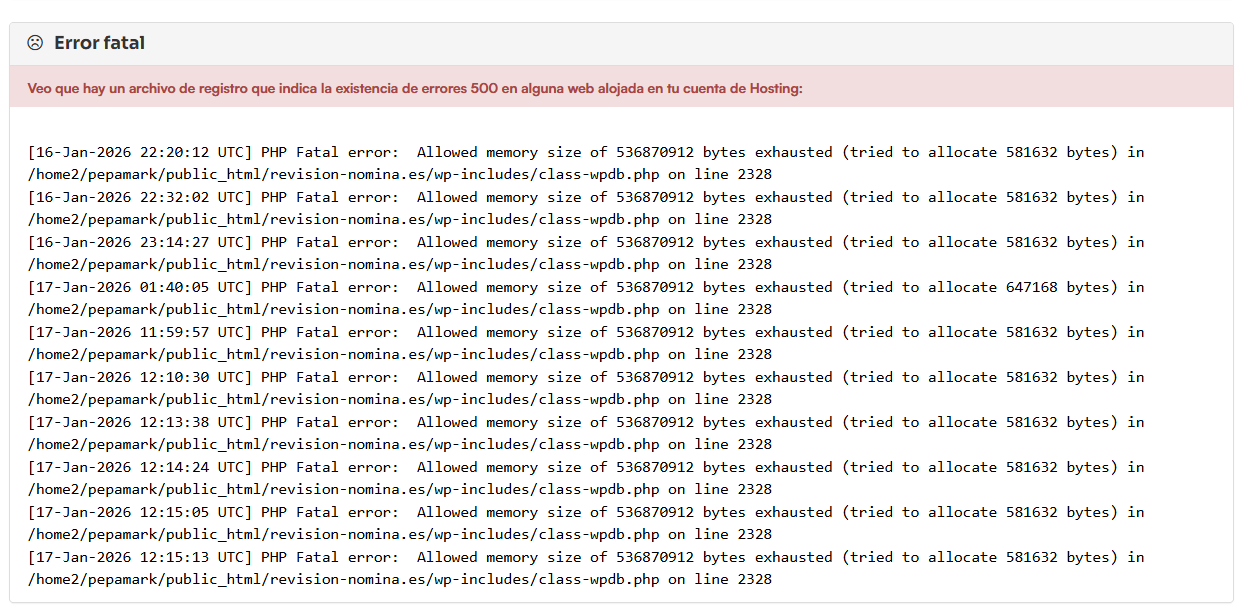

Ahora bien desde las herramientas que tenemos de analisis puedo percibir de que la memoria utilizada para ejecutar procesos en la web se ha visto desbordada, esto puede ocurrir por varios factores desde incompatibilidad de complementos, el tema activo en uso o el cargar recursos multimedia muy pesados
error memoria

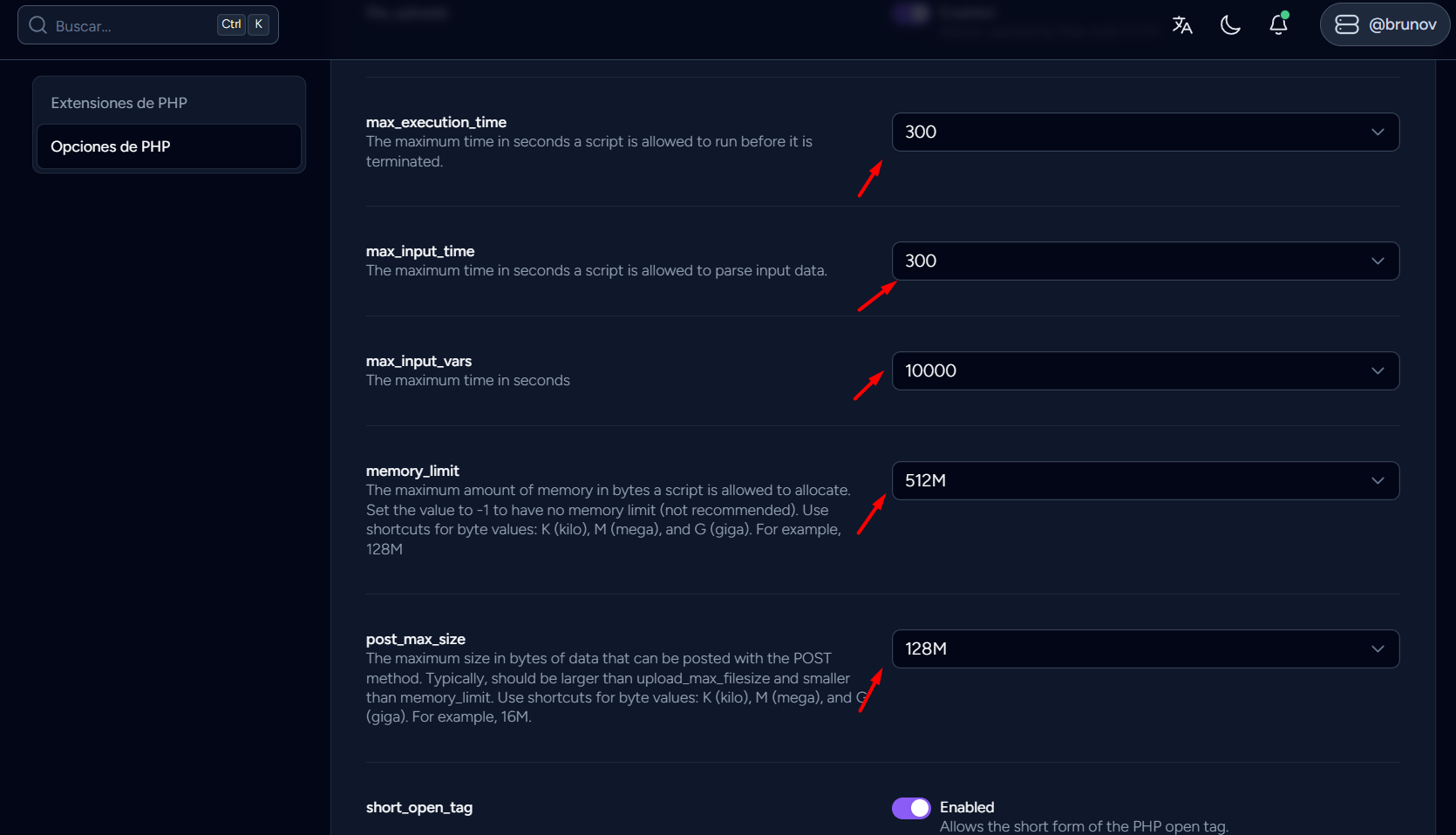

Puedo recomendarte como primer paso el aumentar al maximo los parametros de PHP

Ademas de cambiar la version activa de PHP has seguido la recomendacion asociada a los parametros que se deben aumentar?

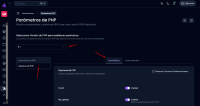

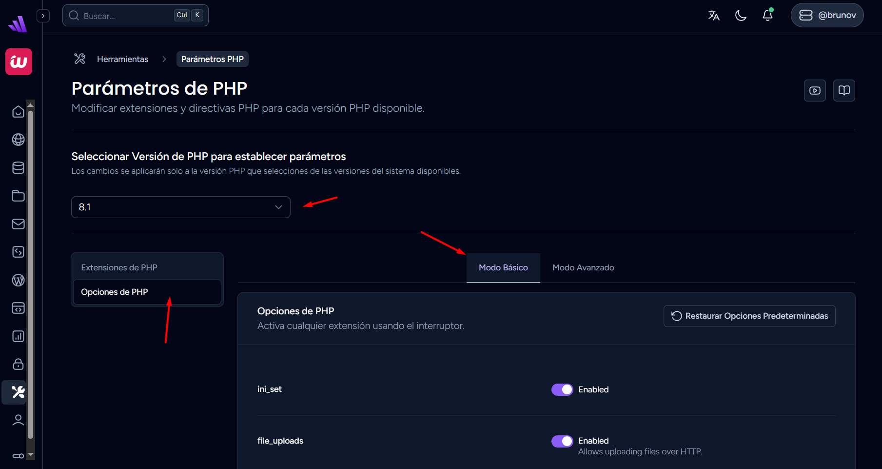

Hola Beatriz,
Claro que si, recuerda que desde el apartado de Parametros de PHP tenemos las opciones donde podemos aumentar los valores
php1
Si hacemos scroll hacia abajo podras recorrer todos los valores a modificar, la sugerencia es aumentar los valores a maximo posible en los respectivos selectores
php2
Despues de hacer el ajuste valida como se comporta el sitio web y nos comentas

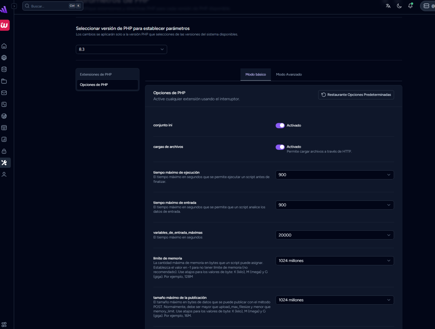

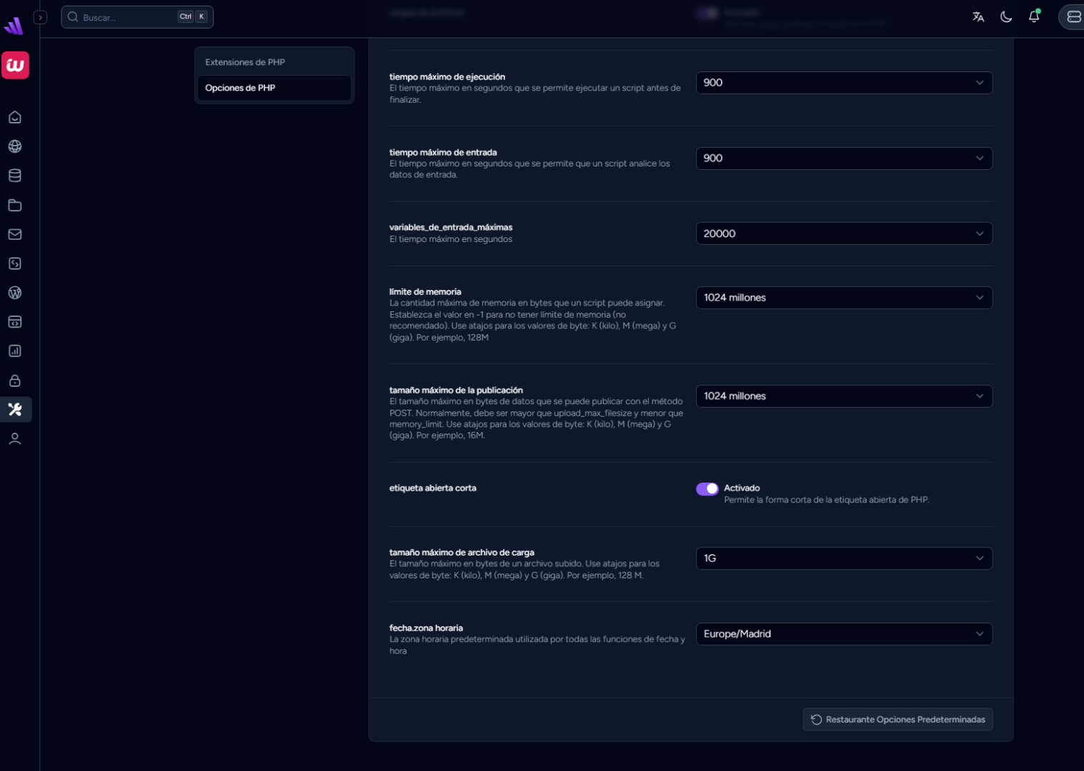

Gracias, no me di cuenta que estaba justo debajo de la opción de "extensiones". Ya subí todas las opciones al máximo (te adjunto pantallazos) pero desgraciadamente sigo igual. A los 30 minutos aproximadamente de estar desarrollando ya no permite ni publicar, ni guardar como borrador, ni guardar como plantilla.
