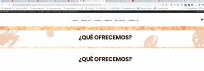

Hola, he intentado poner un borde alrededor de un texto como si el texto estuviera dentro de una cajita y no soy capaz por mas que lo intento, al igual me pasa con las imágenes
¿Alguna solución aunque fuera con código?

Ojo que no hablo ni de un botón, ni de un cuadrado de color de fondo, si no de fondo transparente con un color de borde pero solo el borde

bordfe
  mirar sería aquí en ambos textos.
Uno es un bloque de texto con fondo y otro es un bloque de texto normal.

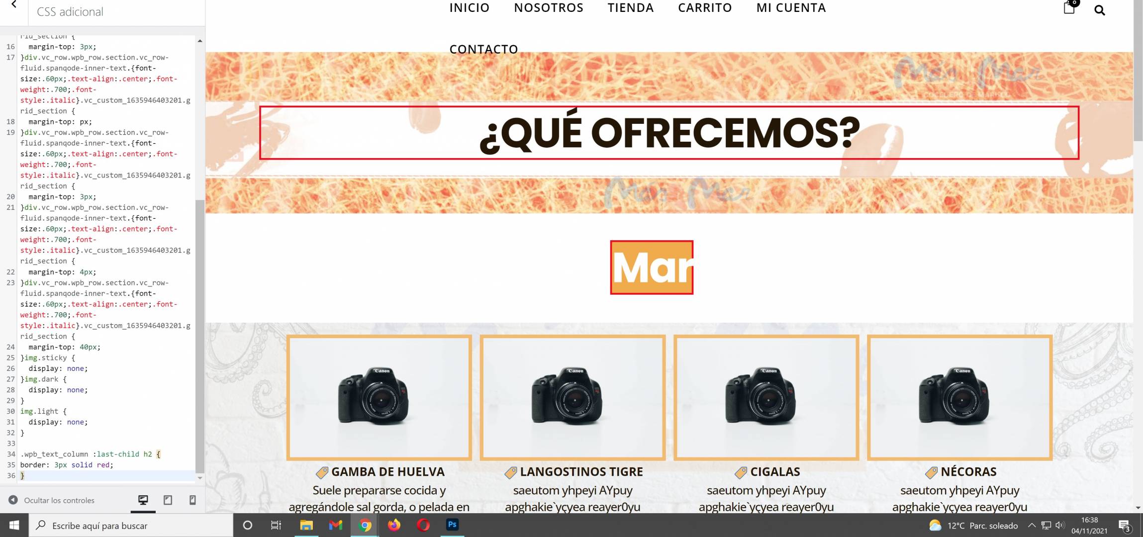

Prueba añadiendo lo siguiente en apariencia -> Personalizar -> CSS adicional:
.wpb_text_column :last-child h2 {
border: 3px solid red;
Respondido : 04/11/2021 3:15 pm

Hola he llegado a esto haciendo lo que me dices Pepe pero no quiero los dos bordes iguales, y donde manejo el darle aireo quitarselo. Por ejemplo si en el ¿Qué ofrecemos? quisiera aire por arriba y por abajo y en los laterales menos ( que se viera mas pequeño el recuadro y ajustado) y en el otro quisiera que fuera morado por ejemplo.
Supongo que te refiere a espacio, puedes darle un margen y el color se lo das en la opción del borde " border: solid 3px #884EA0; "
tienes una tabla de colores en este enlace:
-> https://htmlcolorcodes.com/es/
Prueba con esto:
.vc_custom_1636034914677 h2{
width:50%;
padding:15px;
.wpb_text_column.wpb_content_element.vc_custom_1636034914677 {
margin-left: 30%!important;
Respondido : 04/11/2021 4:28 pm

Ya mas o menos lo tengo controlado, muchas gracias !
