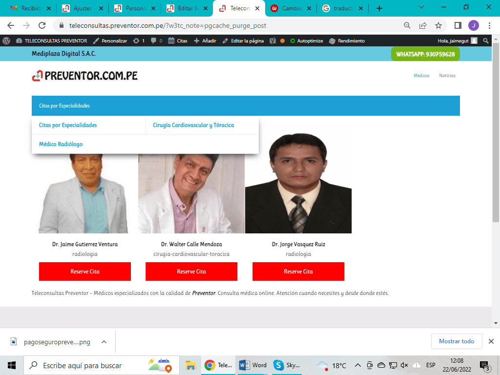

buenas tardes por favor como podria aumentar el tamaño de este cuadro:
Todas las especialidades, Todas las especialidad, Médico radiologo y cirugia cardivoascular y de torax como podria ponerle negrita y aumentar el tamaño que sea mas grande porque desde computadora y celular se ven pequeños.
Tengo dos opciones iguales :  todas las especialidades, y luego abajo todas las especialidades, e sposible ocultar la segunda opcion que repite la misma accion?

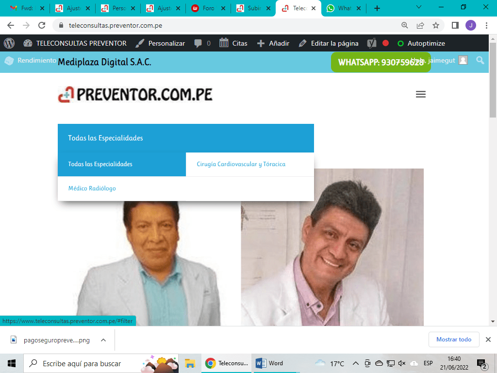

Hola Jaime,
Este texto que comentas se repite tiene que ver con la selección que tengas en el momento:
Si en mi caso seleccionas la segunda opción > cirugia cardivoascular y toraxica, vez como se ve el delicado que mencionas, esto es para que al momento de hacer clic en la parte externa puedas ver donde te encuentras en el filtro actualmente.
Este ajuste lo hace el tema, y al ser un tema de pago no podemos verificar esta opción, tendrías que consultar con los desarrolladores o soporte del mismo si esta en sus posibilidades el no mostrar un duplicado del mismo antes de seleccionar.

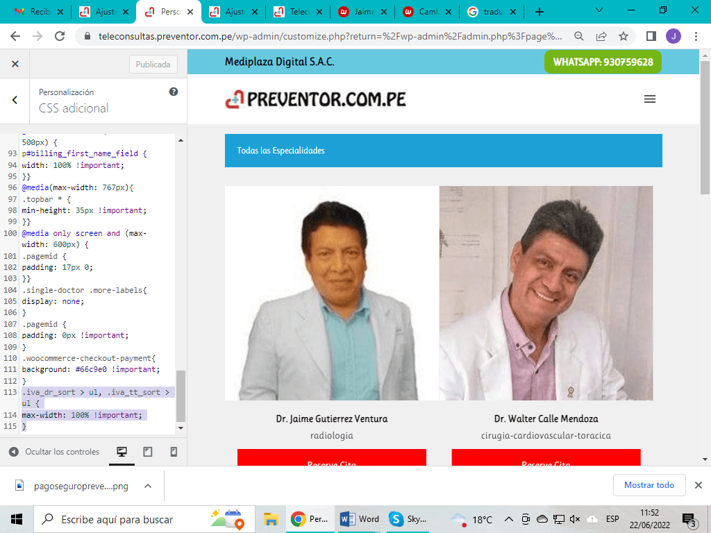

Con respecto a agrandar el tamaño al ser por defecto parte del tema tendrías que validar si por css se puede hacer este cambio:
.iva_dr_sort > ul, .iva_tt_sort > ul {
max-width: 100% !important;
Agrega este código al final de Apariencias > Personalizar > Css adicional.

colocado el codigo, vaciado el cache, actualizado aun no refleja cambios.

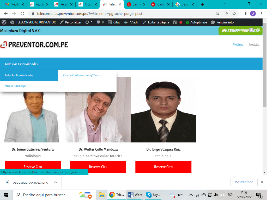

Hola Jaime,
Entiendo que lo que deseas es cambiar el tamaño de las fuentes del desplegable para las especialidades, si es así en este caso prueba el siguiente código CSS
ul#filters a {
font-size: 18px;
font-weight: 700;
Revisa esto y nos comentas como ha ido todo

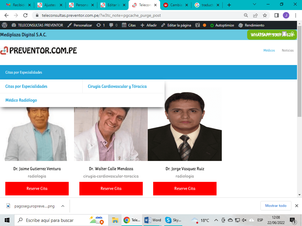

Si se ve los cambios,
La tabla con fondo blanco  y letras azules esta ok señorita, pero el texto que dice Citas por Especialidades de fondo azul con letra blanca, no se modifico, actualmente el de abajo esta mas grande, como hago para ponerlo del mismo tamaño

Hola Jaime,
Para este título puedes probar el siguiente código:
ul#options span {
font-size: 18px;
font-weight: 700;
Respondido : 22/06/2022 5:13 pm
