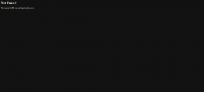

La url que nos compartes muestra un error de not found, puedes compartirnos la url del sitio que estás trabajando para poder verificarlo.
Respondido : 21/06/2022 9:38 pm
Respuestas: 30
@argenis perdona!
la web es https://www.proyectoviajero.com
de todas formas la web no tiene nada raro. Solo es el backend, que no me deja subir las imágenes.
Gracias!

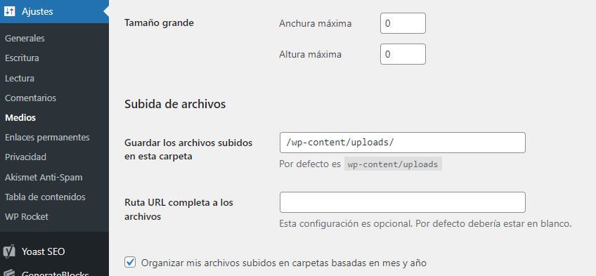

-Actualicemos los enlaces permanentes sin realizar ningún ajuste desde las opciones Ajustes-> Enlaces permanentes
-Validar el directorio donde se cargan los archivos

He comprobado todos los parámetros que me comentabas en tu mensaje anterior y está OK.

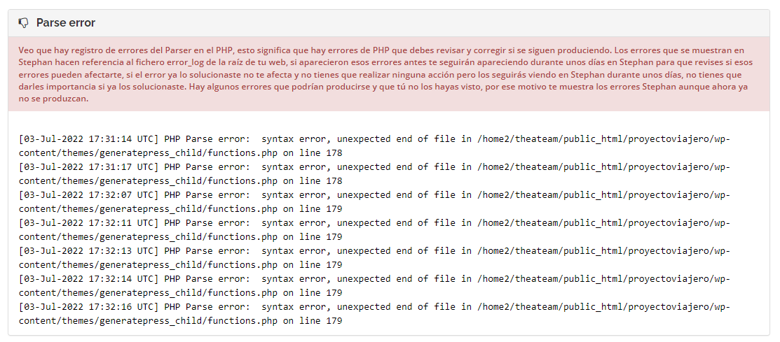

Con el código que me pasas, la web deja de funcionar, así que no lo he dejado aplicado. Ahora la versión instalada de PHP es la 7.4 (antes la pasé a 8.0 y 8.1 sin ningún cambio).
Te dejo aquí los parámetros de mi functions.php, a ver si ves algo que no te cuadre. Como me comentas algo referente al tratamiento de imágenes, verás que quizá haya algo en mi fichero que provoque este fallo:

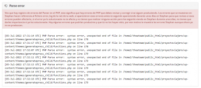

-Desde el asistente virtual stephan veo que hay errores en tu archivo functions.php los cuales quizás no sean la causa de la falla sin embargo es algo a lo que se debe tener en cuenta
