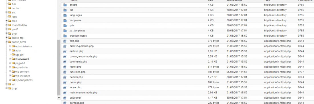

He extraído ese Zip dentro del administrador de archivos, pues de la otra forma ni siquiera la localizaba. Ahora sí, pero sale en blanco. Cual crees que puede ser el problema?

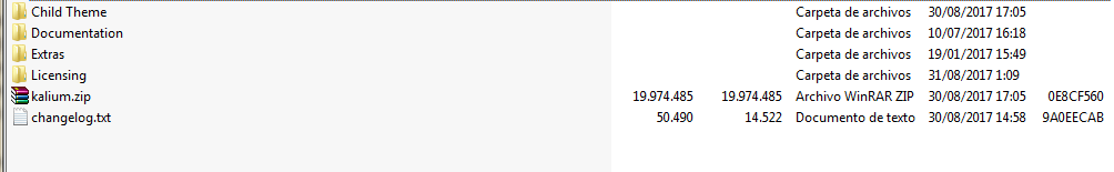

Adjunto dos capturas de pantalla.
La primera de ellas es del archivo entero de la plantilla. En esta captura hay un zip que es el archivo que he subido al administrador y que ya allí he descomprimido.

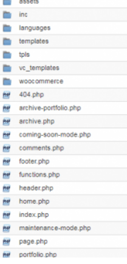

La segunda captura. Es este archivo descomprimido.

Con respecto a la instalación, la imagen que envías (ver adjunto img1), entiendo que has descomprimido el archivo kalium.zip y lo que te muestra es lo que envías en la img2,
La img2 son archivos del theme, no archivos de WordPress , no es un Quickstart, es un archivo de plantilla.
Lo que te recomiendo es instalar un WordPress en la carpeta NuevaWeb, puedes usar los instaladores del Pack Standard de WordPress desde el Cpanel de tu cuenta de hosting y luego copiar el archivo kalium.zip a la carpeta
wp-content/themes/ y descomprimirla allí, con esto tendrás tu theme listo para activar desde el backend de WordPress.
