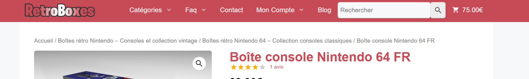

Hola, resulta que después de añadir el SEO a las categorías he podido modificar el menú, pero no consigo modificar las migas de pan en las categorías y subcategorías...
z5
los títulos normales son ...
z6
como veis aparecen los títulos SEO no los títulos cortos que he dejado en el menú. ¿Sabéis como puedo solucionarlo? ¿Sin cambiar los títulos SEO?

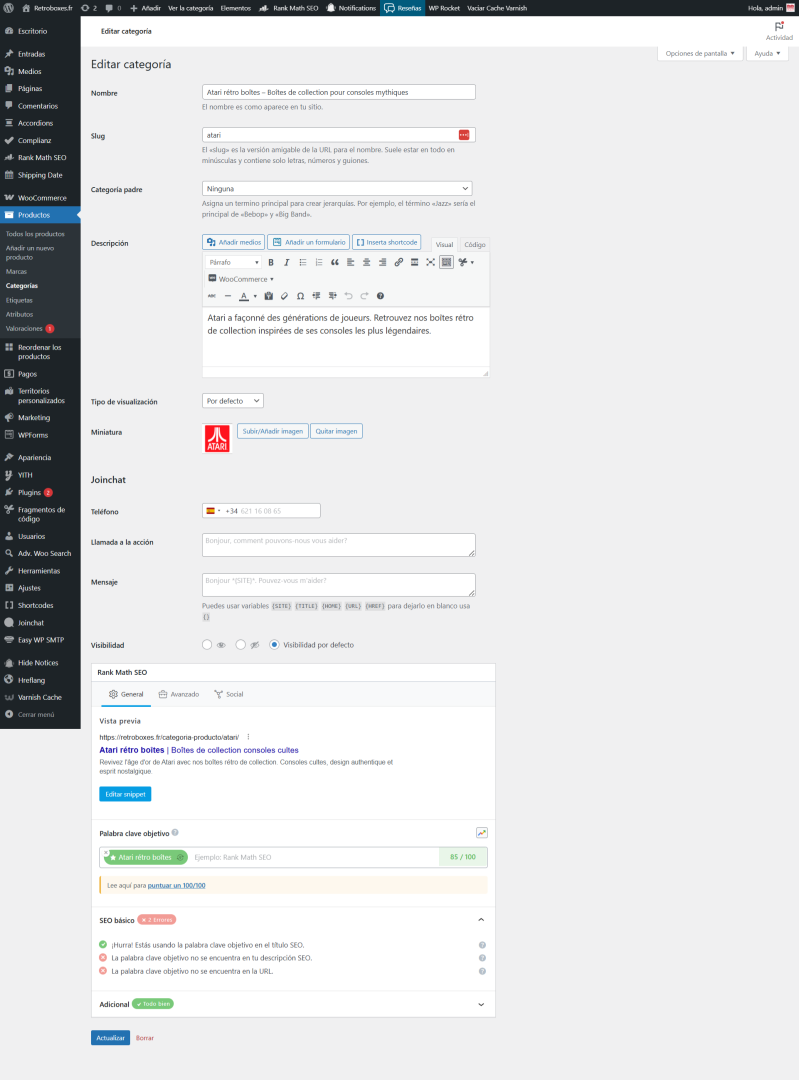

Disculpa no me queda claro cual es el error actual de las migas, ten en cuenta que las migas de pan es la estructura de los enlaces como añades los nombre a las categorias, en este caso como tienes creada la categoria como tal de forma interna? envianos algunas capturas de las configuracion de las categorias para revisar esto con mayor detalle.
Respondido : 20/02/2026 6:05 pm
Respuestas: 400

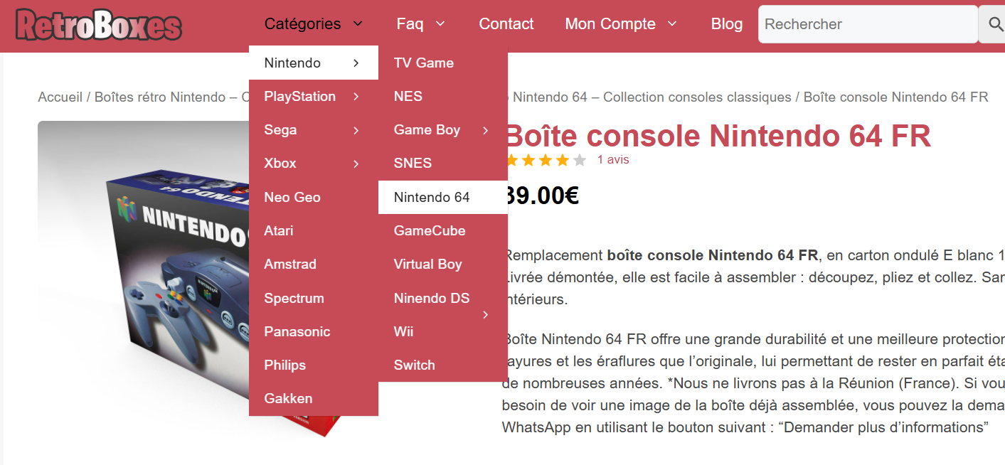

Claro...
mi pregunto es, igual que en el menú también me mostraba todo el título que le puse a la categoría pero lo pude modificar directamente en el menú, me preguntaba si hay alguna manera de que las migas de pan también pudieran editarse y que no mostrarán todo el título SEO, porque así no cumple la función de orientar. En caso de no haber forma tendré que eliminarlas.

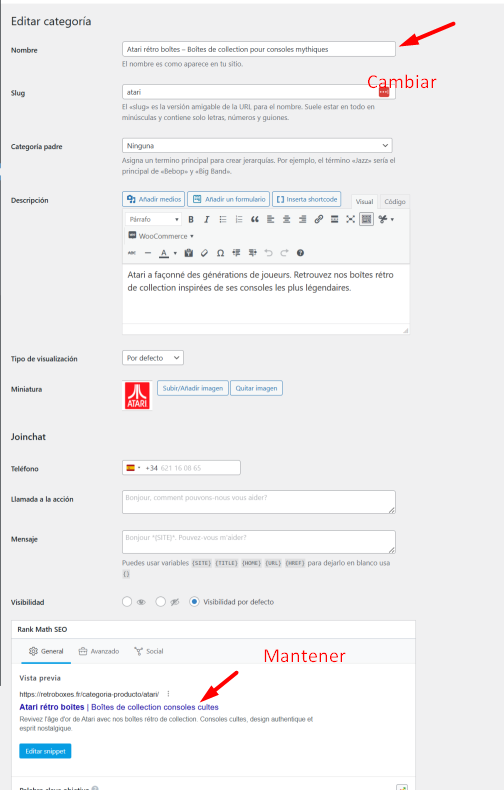

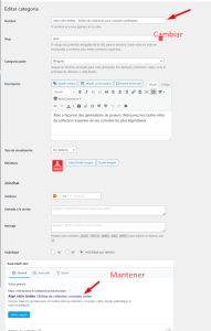

Que tal Nadinne.
Lo sugerido por mi compañera aplica a que puedes probar cambiar el nombre de la categoría, más aún mantener el meta titulo
Dejo imagen usando tu captura de referencia
seo
Cuentanos si ya se entiende mejor lo sugerido
Respondido : 20/02/2026 10:29 pm
Respuestas: 400
Claro, eso es lo que no quiero cambiar, antes lo hacia así pero he cambiado el modo de posicionar las categorías, ¿entonces entiendo que no hay modo de hacerlo sin cambiar ese campo?
