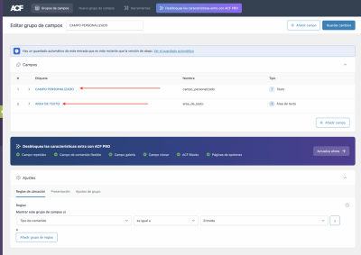

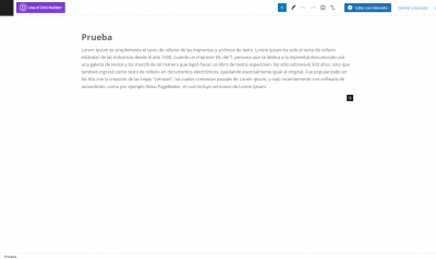

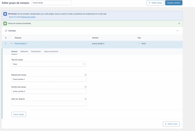

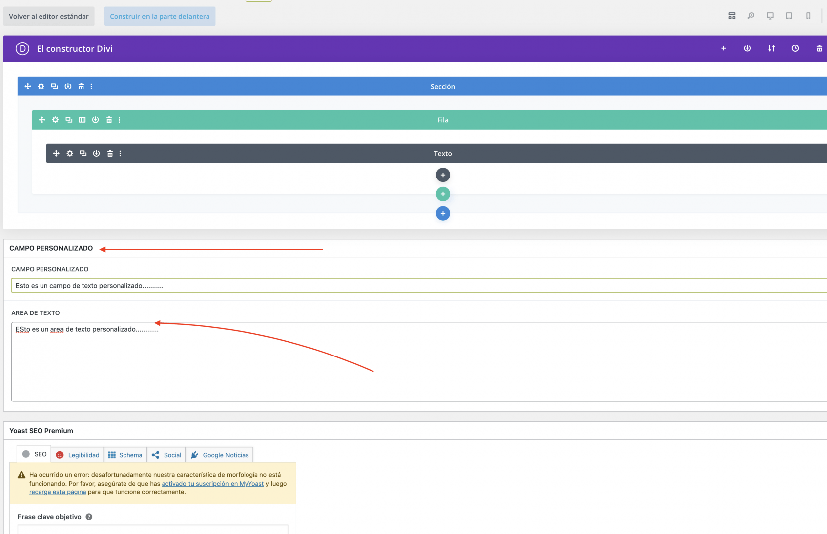

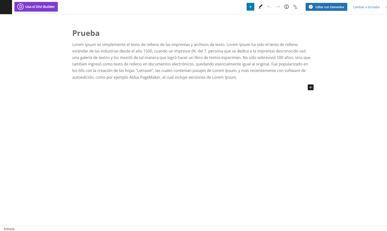

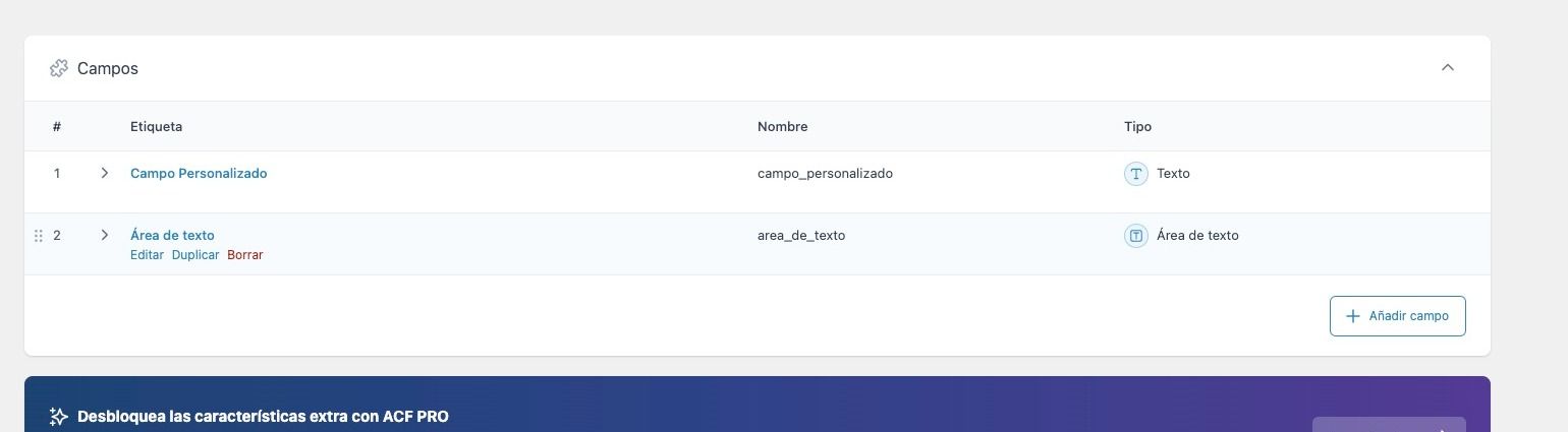

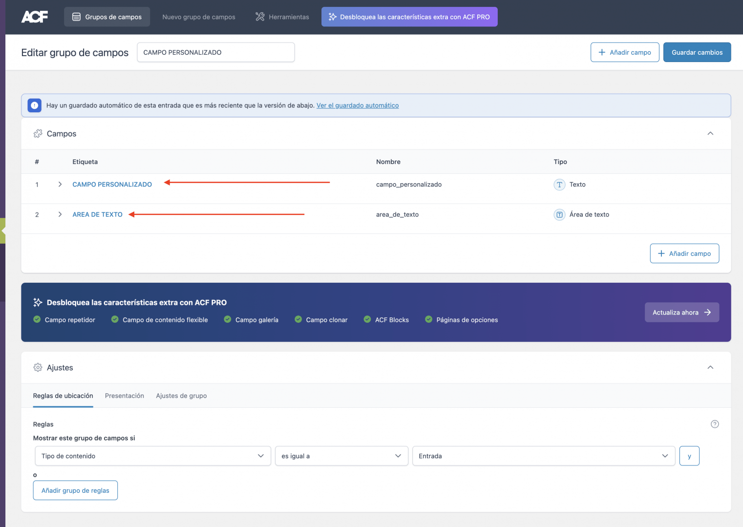

He creado campo de texto y área de texto con ACF como se puede ver en el adjunto....después en la entrada veo esos campos y escribo algo....pero no se ve en la entrada...no tengo ninguna plantilla creada con el generador de temas....he borrado caché de página...
Screenshot 2022 10 13 at 11.11.46
Screenshot 2022 10 13 at 11.12.23
Respondido : 13/10/2022 9:17 am

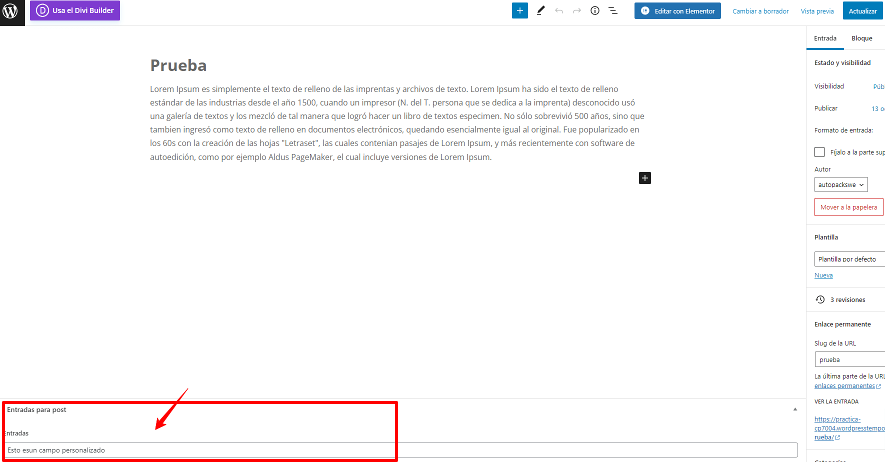

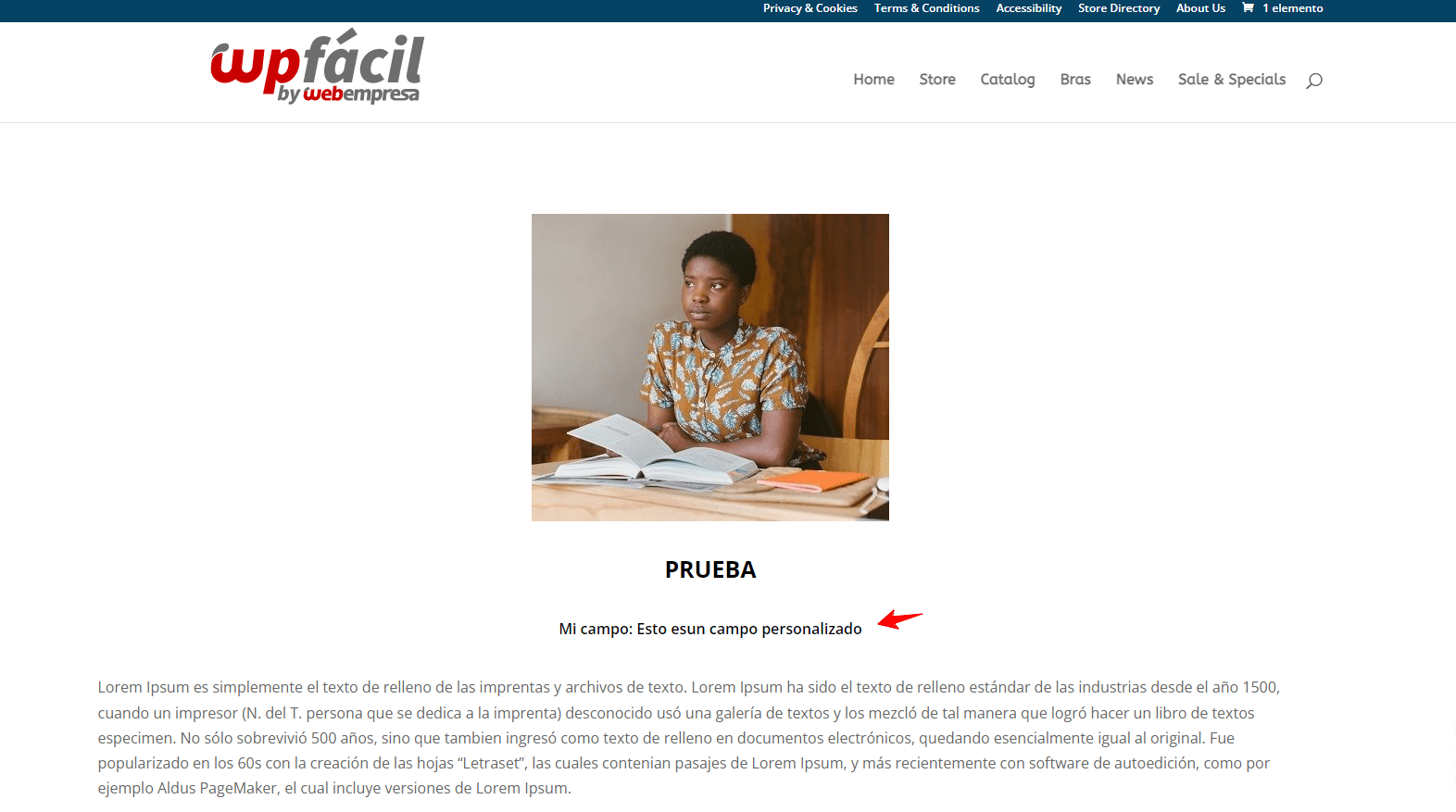

Hola alberto.
Tienes que añadir los ShotCode de los campos que quieres mostrar.

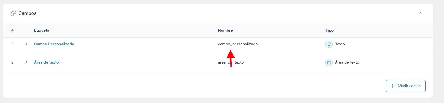

.- Supongamos que tienes dos campos creados, texto y area de texto
screenshot joomlero cp7004.webjoomla.es 2022.10.13 13 58 22
.- En la pagina/entrada donde quieras mostrarlo tienes que añadir el ShortCode con el nombre del Campo.
.- Supongamos que quieres mostra el del Campo personalizado que tiene como nombre " campo_personalizado "
screenshot joomlero cp7004.webjoomla.es 2022.10.13 14 01 03 (1)
.- Edita la entrada o pagina donde quieres mostrarlo y añade el ShortCode:
[acf field="campo_personalizado"]
Tienes que hacer lo mismo para los demas campos que quieras añadir.
Respondido : 13/10/2022 12:04 pm

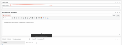

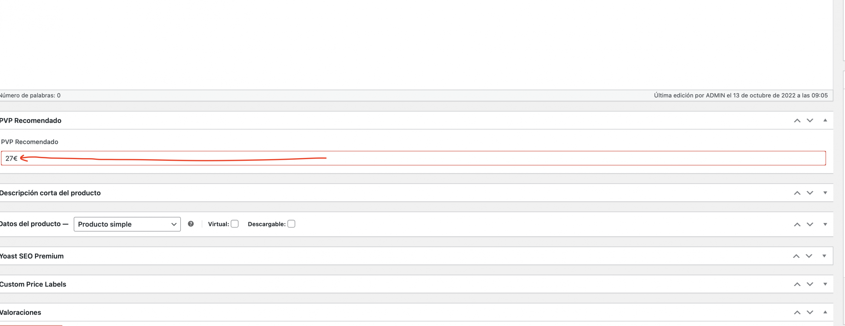

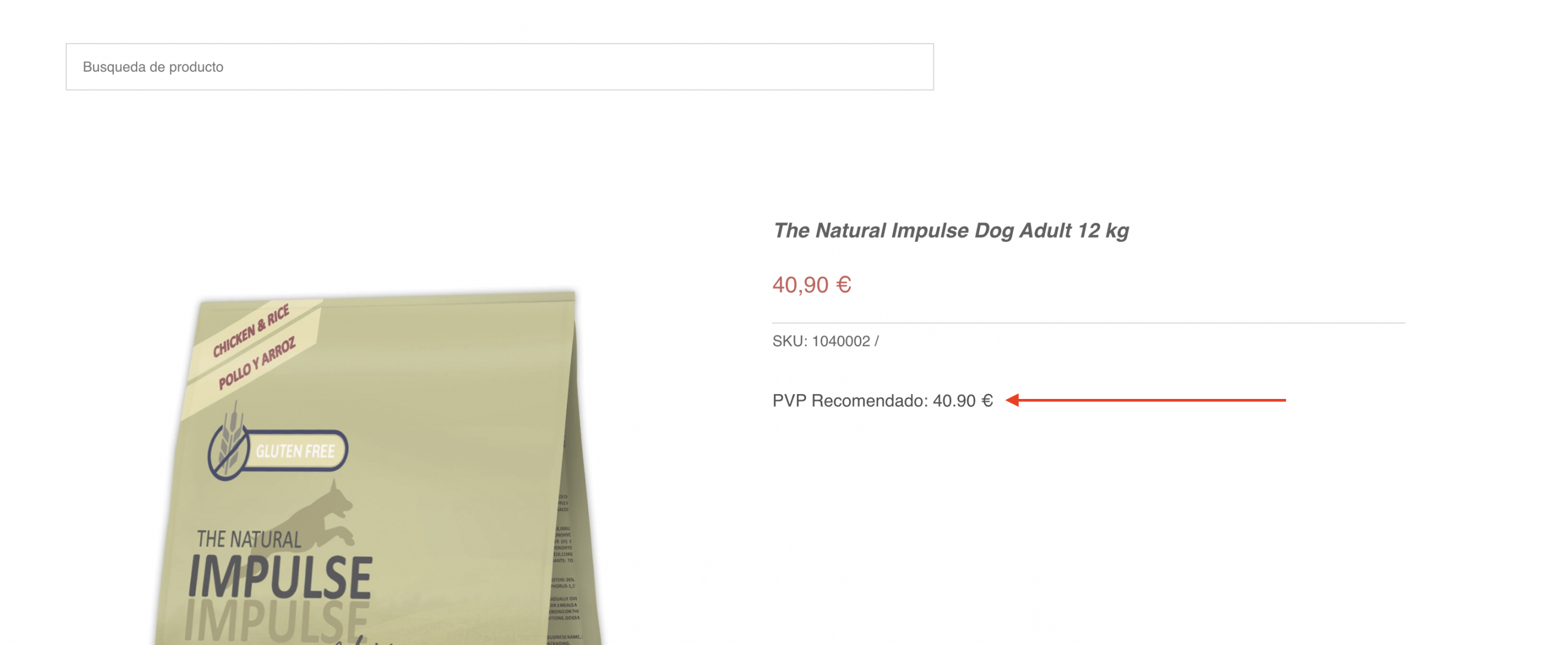

En la ficha de productos el campo pvp recomendado está añadido y se ve en el frontend como puedes comprobar sin necesidad de añadir el short-code...

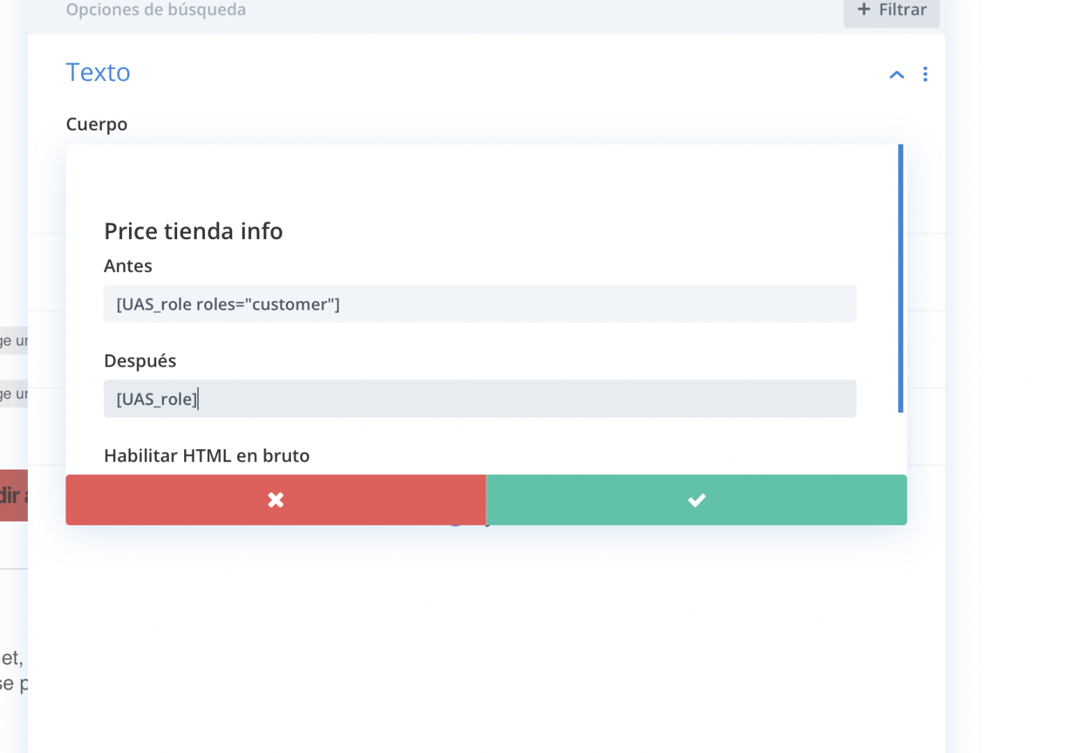

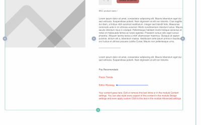

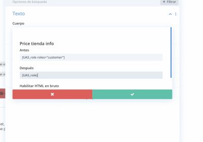

Fíjate lo que he intentado...en la plantilla del producto...en el generador de temas al añadir el campo en la opciones de antes y después he colocado el short-code como puedes ver en el adjunto....pero no lo pilla...lo trata como un párrafo tal y como puedes ver...
Screenshot 2022 10 13 at 16.36.07
Screenshot 2022 10 13 at 16.39.22
Respondido : 13/10/2022 2:50 pm

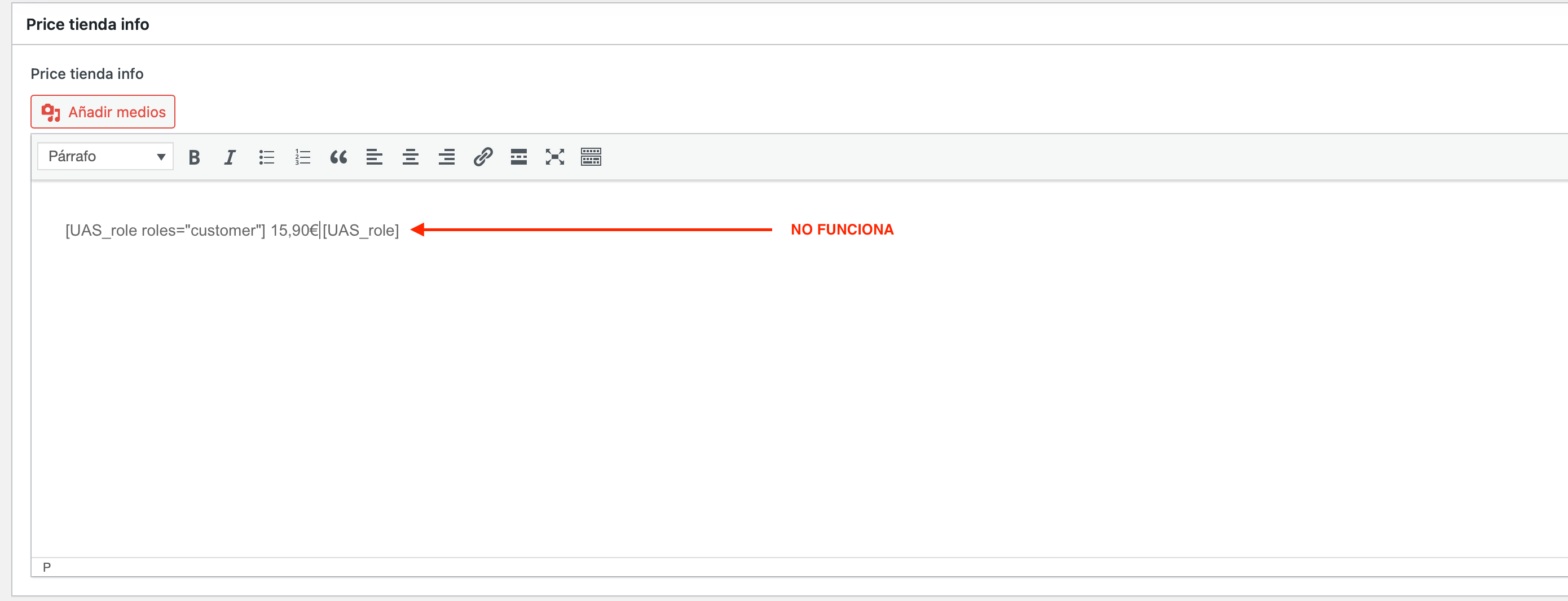

ALBERTO
Respuestas: 1197

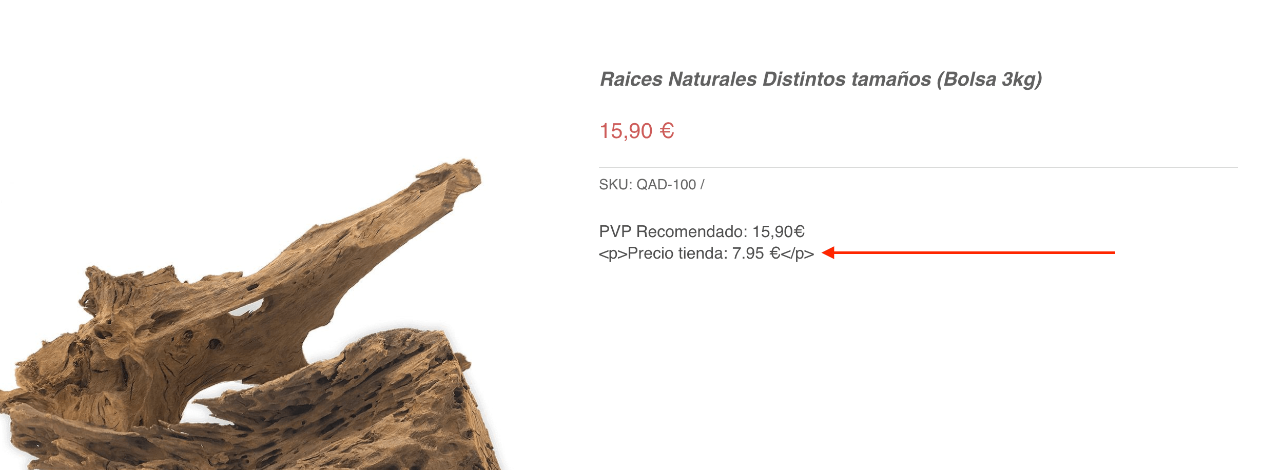

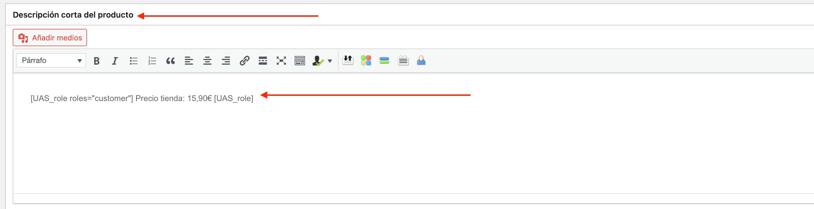

Entonces he probado a colocar el short-code en los campos creados tal y como se ve en el adjunto pero no funciona....no oculta el texto a usuarios no logueados...
Sólo funciona en el campo de descripción corta....
Screenshot 2022 10 13 at 16.58.58
Screenshot 2022 10 13 at 16.59.45
Respondido : 13/10/2022 3:01 pm
Respuestas: 6937
Hola Alberto
Puedes compartirnos el URL del producto al que intentas colocarle este shortcode?
Tal parece segun tus capturas que en los campos que en efecto estas agregando codigo o shortcode es interpretado como texto plano y es por ello que no se ejecuta el codigo ni se invoca el shortcode.
Debe ser utilizado un tipo de campo que permita el uso de codigo
Respondido : 13/10/2022 3:45 pm

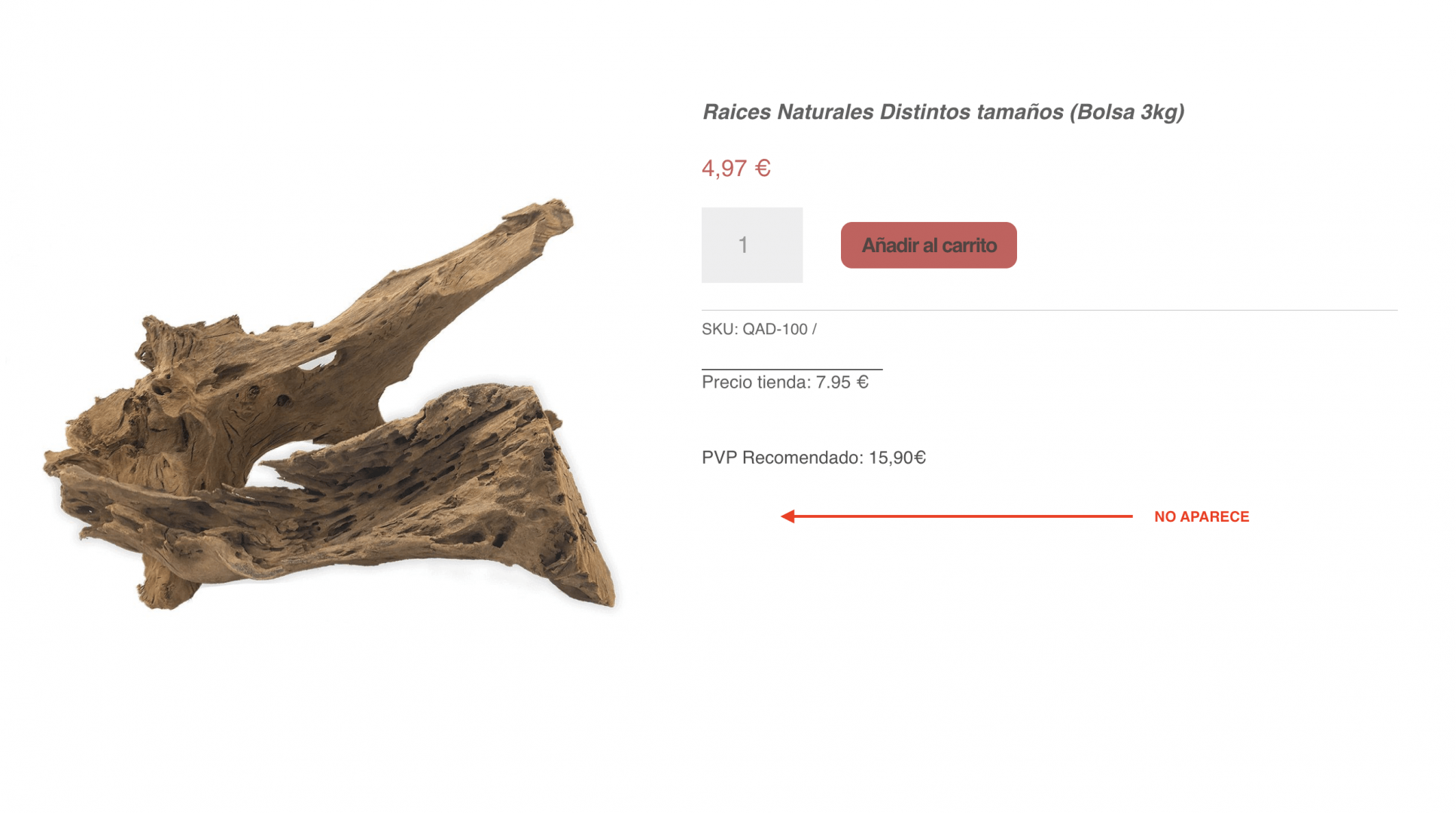

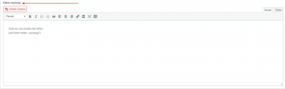

ALBERTO
Respuestas: 1197
Screenshot 2022 10 14 at 09.16.46

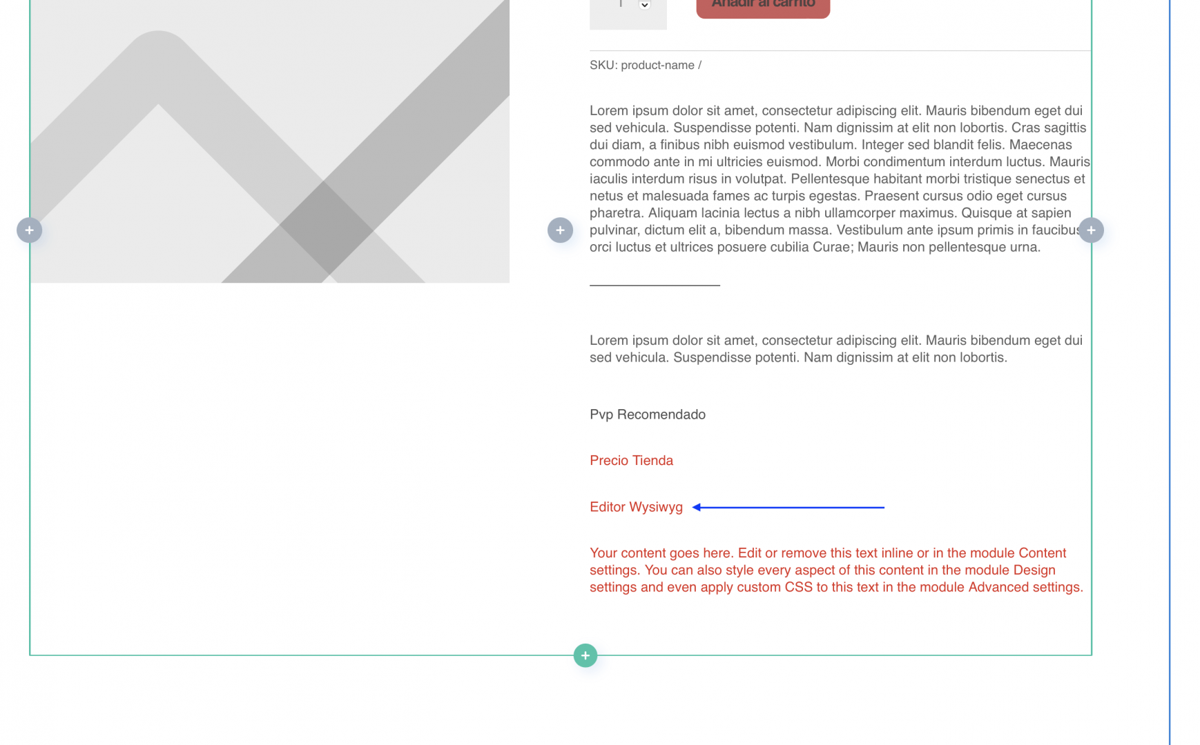

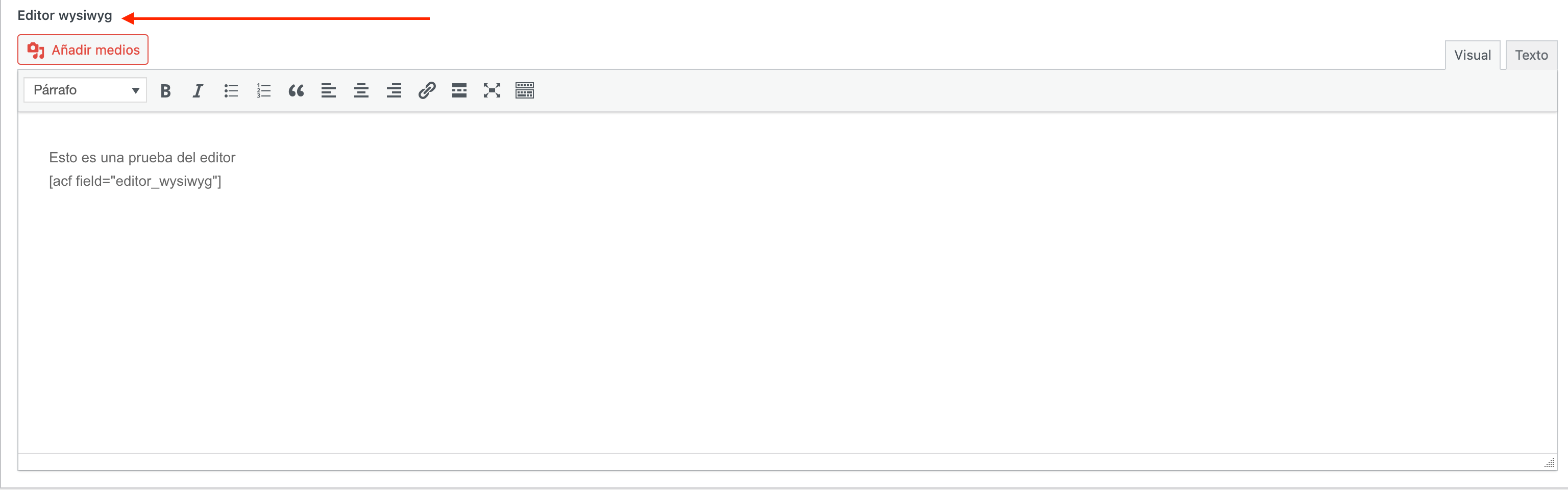

Bueno ...pues he probado con el campo editor wysiwyg que se supone me permite colocar short-code...pero estoy haciendo pruebas sólo con texto y no se ve...
Como puedes ver en el adjunto...el campo se ha colocado en la plantilla del producto....he escrito algo en el campo en la ficha de producto...todo parece estar bien pero no muestra nada...
url del producto: https://iberianpets.com/producto/raices-naturales-distintos-tamanos-bolsa-3kg/
Screenshot 2022 10 14 at 09.17.31
Screenshot 2022 10 14 at 09.18.25
Respondido : 14/10/2022 7:23 am
Hola Alberto.
Ese ShortCode es para ocultar contenido no te funcionara para campos personalizados.
La version pro de este plugin plugin si que puedes ocultar campos por rol de usuario:
-> https://www.acf-extended.com/features/fields/user-roles
Respondido : 14/10/2022 11:13 am

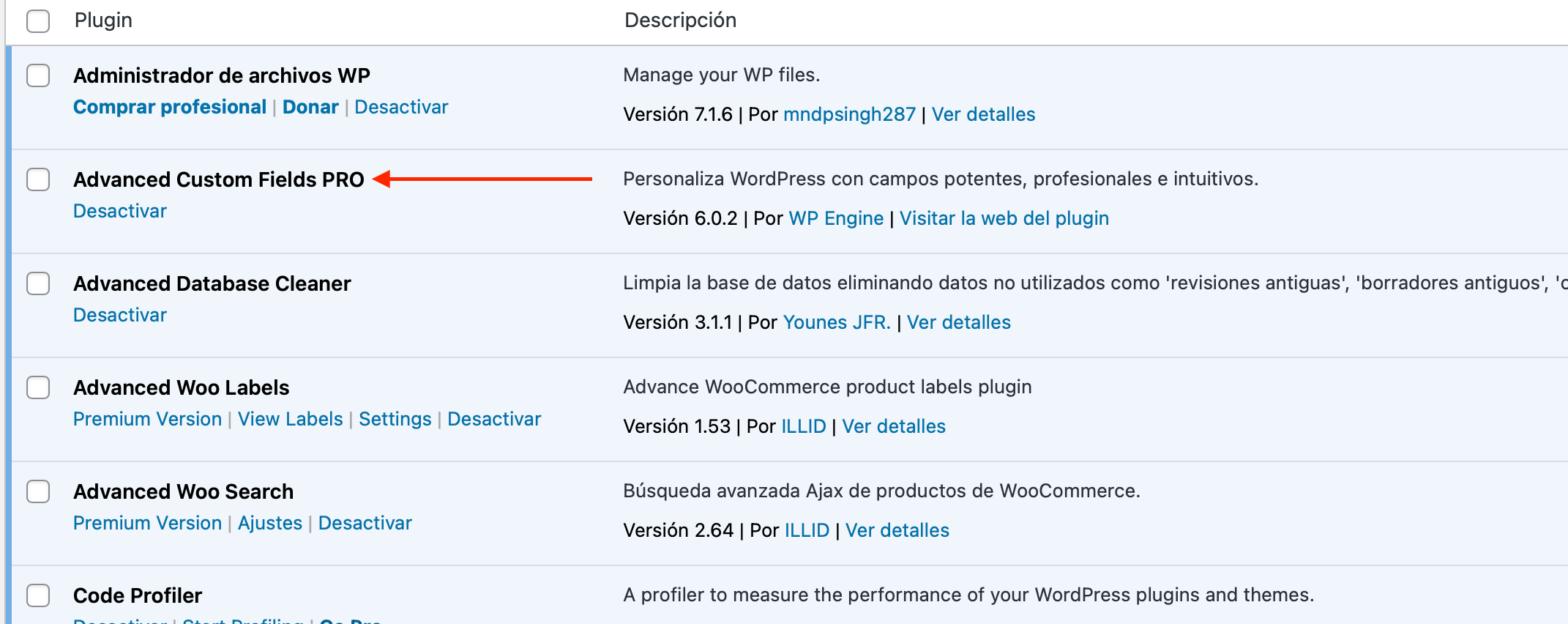

ALBERTO
Respuestas: 1197

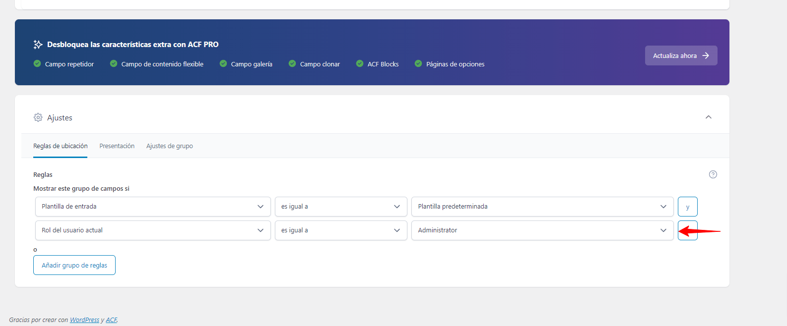

Plugin instalado--ACF PRO y no veo la posibilidad de los roles...
Screenshot 2022 10 14 at 13.53.42
Screenshot 2022 10 14 at 13.53.27
Screenshot 2022 10 14 at 13.53.07
Respondido : 14/10/2022 11:55 am
Hola Alberto,
Ya que este complemento es de Pago como te comente anteriormente no podemos probarlo o revisar como funciona; sin embargo, veo que dentro de la documentación señalan que se debe mostrar un selector de tipo de publicación como radio, casilla de verificación o tipo de campo seleccionado. Si no logras añadirlo te recomiendo consultes con el soporte del plugin para que te indiquen de forma precisa como funciona.
Veo algunas otras opciones adicionales, pero necesitas código a medida Contenido solo visible a usuarios registrados si deseas añadir este tipo de código te recomiendo consultarlo con nuestro directorio de colaboradores quienes pueden ayudarte a configurar lo que necesitas.
Respondido : 14/10/2022 12:52 pm
