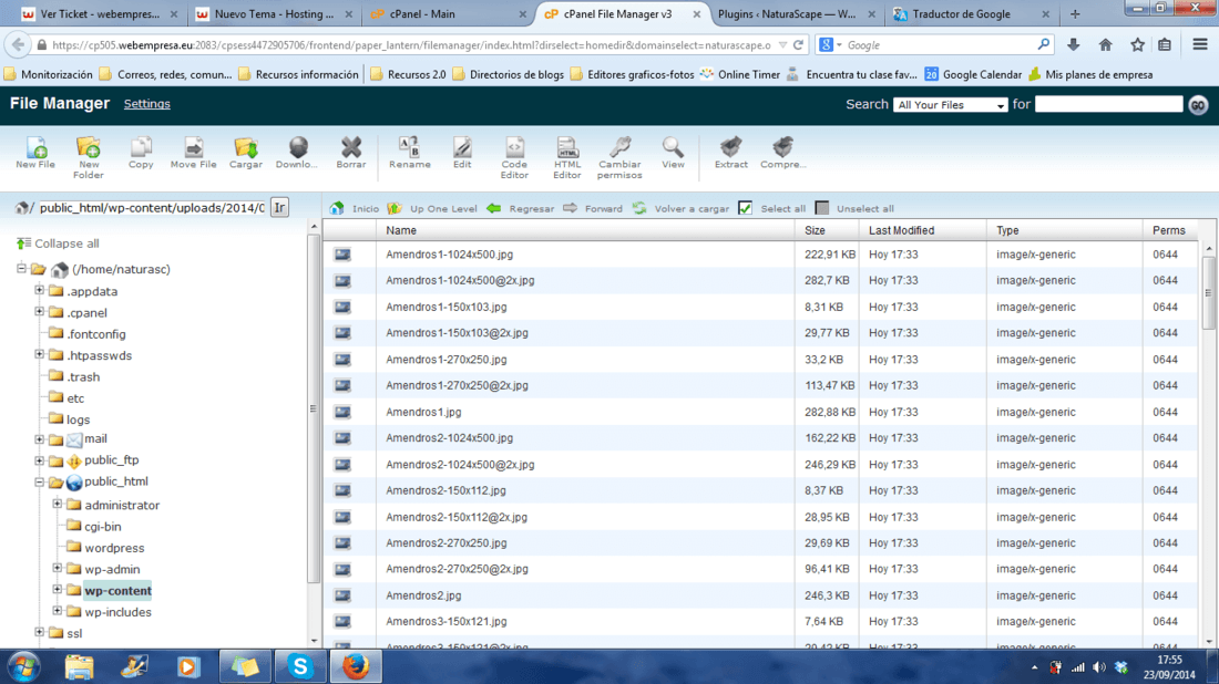

Estoy teniendo el siguiente problema al importar las fotos de mi antiguo blog (blogger) o al subir fotos nuevas. Cada vez que intento alguna de las dos cosas, las fotos se me guardan en el servidor con varias copias de diferentes dimensiones y duplicadas éstas, con el consiguiente problema por ocupar demasiado espacio en la memoria de disco del servidor.

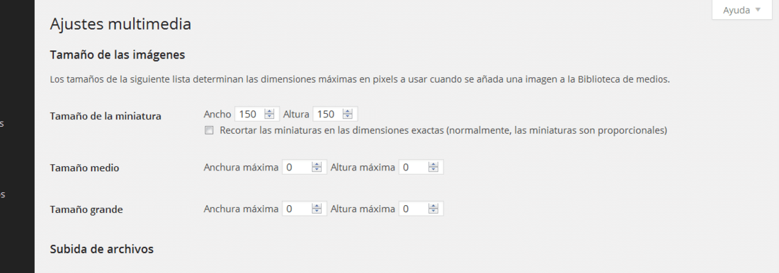

He probado a configurar los ajustes media de WP dejando a O los tamaños medio y grande, y solo permitiéndo las miniaturas al tiempo que he configurado el plugin Imsanity para que carge solo dimensiones 1024x768. Esto ha sido en un intento de que WP no genere las copias de distinto tamaño y su duplicado. El problema no se ha resuelto y siguen generándose copias cuando trato de importar o subir fotos.

Adjunto imágenes de la carpeta de imágenes y de las configuraciones.
¿Cómo puedo evitar las múltiples copias de las imágenes?

Las imágenes duplicadas tienen como parte del nombre 2@, esto significa que se mostrarán en dispositivos de alta resolución, son las llamdas retina images, esto es posible que sea manejado por tu propio theme, revisa si en la configuración de tu theme tienes opciones de ima´genes , o es posible que tengas un plugin de imagenes retina, te convendría en tal caso desactivar el plugin

Efectivamente mi tema tenía activado el dispositivo retina images. Lo he desactivado y no se generan las copias 2@ de las imágenes. Sin embargo, sigue haciendo copias a distintas dimensiones a parte de la original, con lo cual, lo de poner a 0 las dimensiones en ajustes medios y definir tamaño máximo de carga en el plugin Imsanity, no está funcionando. ¿Se puede hacer algo al respecto?

La generación de versiones en distintos tamaños de las imágenes que se suben a WordPress es algo normal que viene incluido con el funcionamiento de la aplicación. Sirve principalmente para mejorar el rendimiento de la web (tiempos de carga).
Revisa el siguiente enlace donde se habla cómo evitar que se generen miniaturas:
http://ayudawp.com/como-evitar-que-wordpress-haga-copias-de-tus-imagenes/
No lo he probado por lo que no te puedo garantizar que funciona. De todas formas ten en cuenta que esto afectaría a las nuevas imágenes que suba y no a las que ya tienes subidas.
