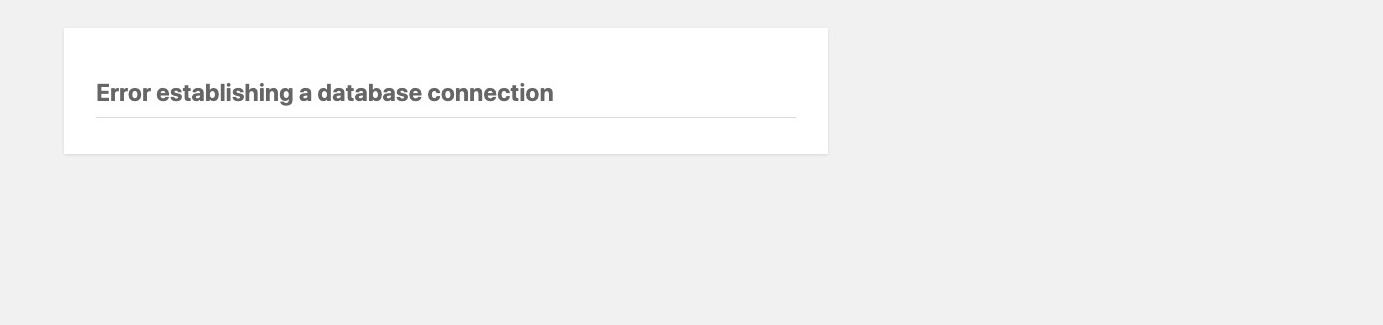

Hola Buenas tardes,
Estoy tratando de traer una web desde el LocalHost (mi ordenador) al dominio temporal de Webempresa.
Para ello:
1. Hice una inslatación del Wordpress en una carpeta llamada "WebDesign"
2. puse los archivos de mi web en esa carpeta.
3. Importé la base de datos de mi web instalada en mi ordenador a la base de datos creada durante la instalación del Wordpress en Webempresa.
4. Después edité el archivo "wp-config" y le puse el nombre de la base de datos creada durante la instalación del Wordpress en Webempresa.
Pero me aparece el error:
"Error establishing a database connection"
Cómo puedo arreglarlo?
Gracias!

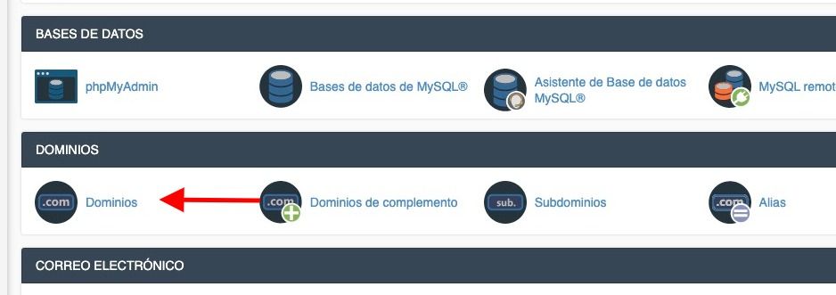

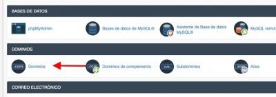

Hola Natalia.
Lo que te pase es un ejemplo, tienes que seguir los mismos pasos subiendo los archivos a donde apunte la URL temporal, de normal tiene que ser en localhost.
.- Accede a Dominios
screenshot cp694.webempresa.eu 2083 2020.11.13 09 53 46

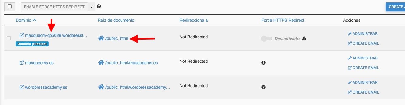

.- Dentro de dominios podrás ver a qué carpeta apunta la URl temporal
screenshot cp694.webempresa.eu 2083 2020.11.13 09 55 03

Hola natalia.
Veo que el error es de Conexión de base de datos.
screenshot buscatunorte cp5012.wordpresstemporal.com 2020.11.13 12 03 18
Eso es por que los datos de la Base de datos ( Nombre base de datos, Usuario, Contraseña ) no están bien en el archivo wp-config.
si editas el archivo wp-config veras qu ecomo nombre de base de datos tienes esto:
Lo mismo pasa con el usuario y la contraseña del usuario:
define( 'DB_USER',
En tu caso le falatria el prefijo " [hide]/hide] "

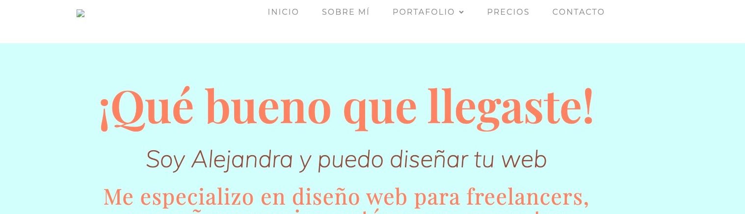

Tranquila que le pedí a un compañero de hosting que lo modificara y veo que ya carga la web
screenshot buscatunorte cp5012.wordpresstemporal.com 2020.11.13 12 17 56
En cuando veas este mensaje por favor indicalo y elimino lo de los delfines de conexión que no me gusta que estén públicos 😉
Para las próximas ya sabes, no es solo el nombre de la base de datos tienes que añadir también el prefijo, revisa el archivo wp-config y asi veras que me refiero.
Nota: acuérdate de regenerar los enlaces permanentes que es posible que los enlaces del menu no funcionen bien si no se regeneran
