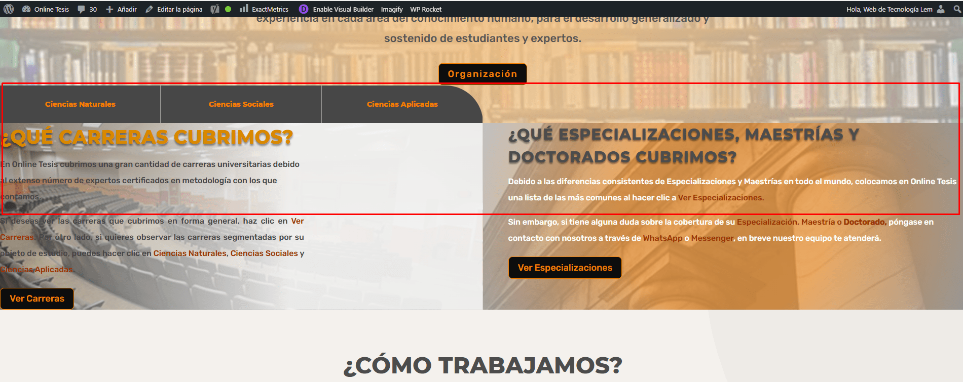

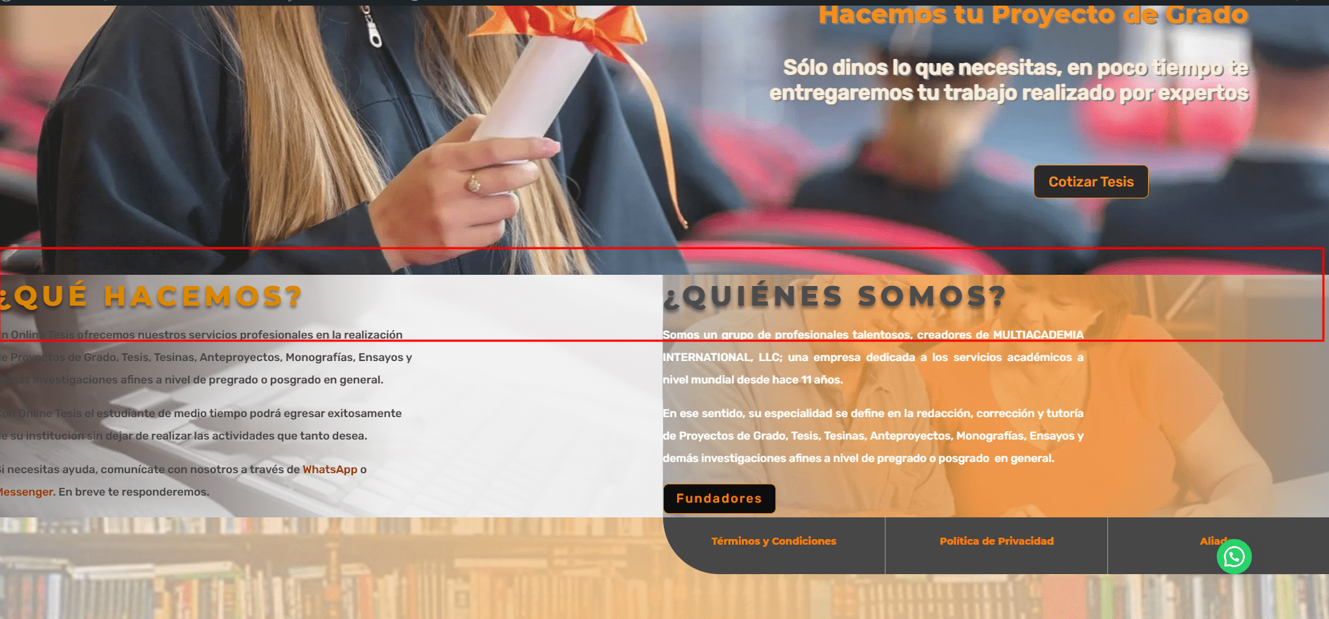

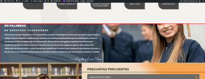

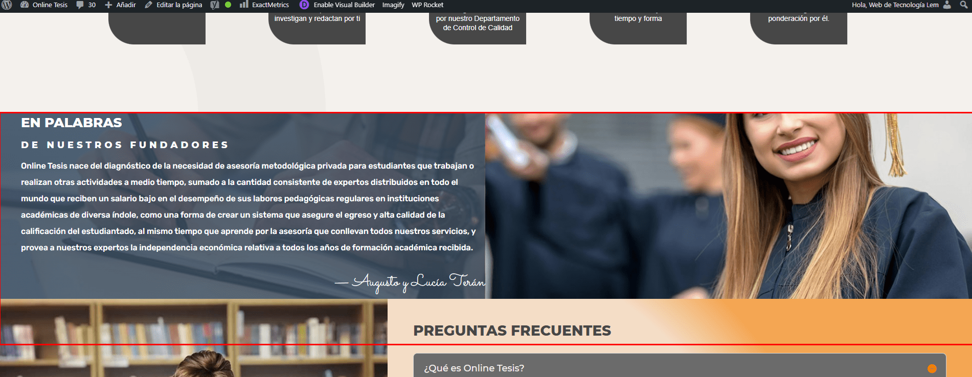

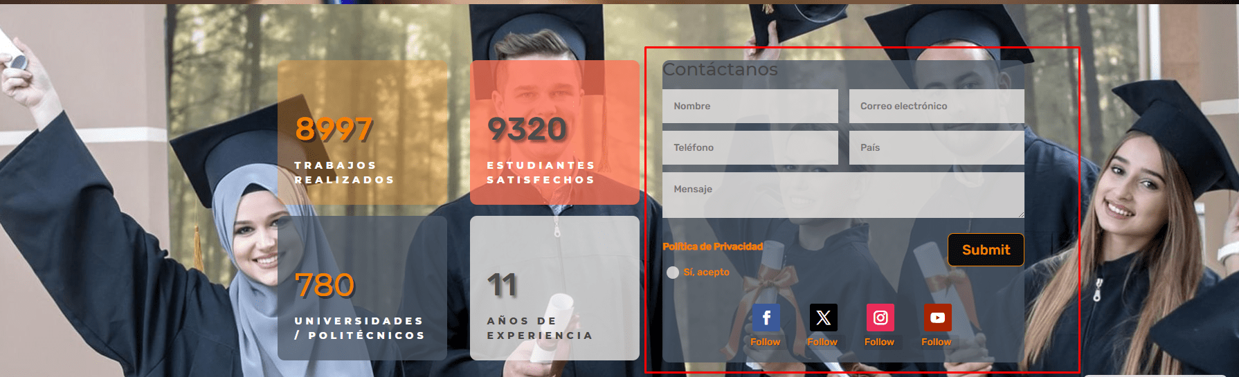

Realice el procedimiento para crear un clon de la web online-tesis.com en el subdominio clon.online-tesis.com. El clon fue creado pero el diseño de la web se daña, se rompe en varias secciones. Del departamento de Soporte técnico me pidieron que consultara en el foro. Para más información la pueden ver en el Ticket MLM-982366
Adjunto imágenes de capture de pantalla para que sean como algunas secciones de la web en el clon se ven desformadas. Por favor prestar atención a las secciones con rectángulos en rojo y compararlos con la web original online-tesis.com y el clon es: clon.online-tesis.com para ver la diferencia.
Ya se borraron cache del navegador, de la web, pero nada ha mejorado.
Suponía que al tratarse de un clon no habría tantos inconvenientes, pero al parecer el clon no es una copia exacta de la web original, si no, como se explica que en el diseño de la home page se rompa en el clon.

Primero ingresa a tu clon y elimina el archivo .htaccess o cambia el nombre este lo encuentras en Public_html > dominio > archivo.htaccess, cuando lo hagas, ingresas en Ajustes > enlaces permanentes y guardas cambios, si esto no lo soluciona, más allá de intentar solucionar lo que vez en el clon, si tu sitio se ve correctamente, lo que puedes hacer es borrar este clon y volverlo a hacer, es posible que no lo hicieras de forma correcta.
Que pasos seguiste? te comparto nuestra guia:
https://www.webempresa.com/blog/clonar-wordpress-en-3-clics-sin-perder-tiempo.html
Es un poco vieja pero el proceso sigue siendo bastante similar; solo cambian unos iconos,

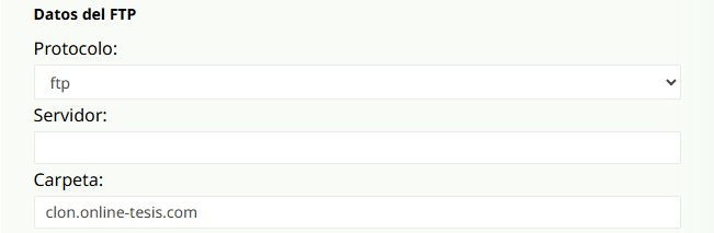

Tus recomendaciones funcionaron, gracias por tu ayuda. Este clon lo estamos creando para recibir apoyo de WPML Support, que debería colocar como servidor FTP, es para completar el formulario de solicitud de soporte de WMPL. En la imagen adjunta se puede apreciar mejor.
Gracias por tu ayuda hermano.
