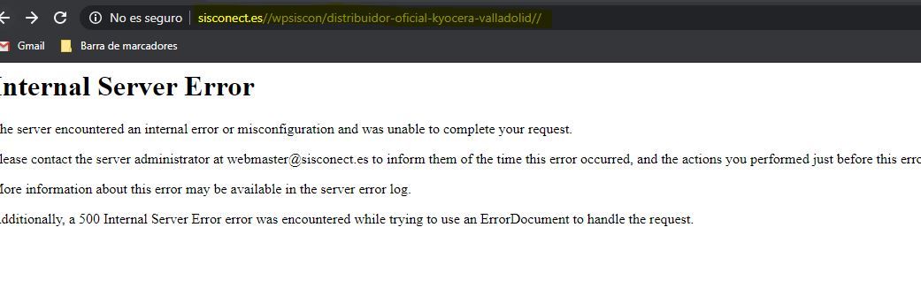

Hola Pepe, tu compañero me indicó ese proceso al principio, pero el tutorial indica que la carpeta public html debe estar vacía y yo la tengo llena con la instalación de la web "vieja".
Añadiendo a wp_config los defines me da error 500 cuando navego por las otras páginas que no sean las de inicio (adjunto foto)
error500 sisconect

Me auto respondo, el error 500 no me aparece si no pongo los defines en el archivo wp_config. si introduzco la url www.sisconect.es me muestra el contenido de la nueva web. Sin embargo la url me aparece como beta.sisconect.es.
Si pongo los defines en el wp_config es cuando me da ese error 500.
