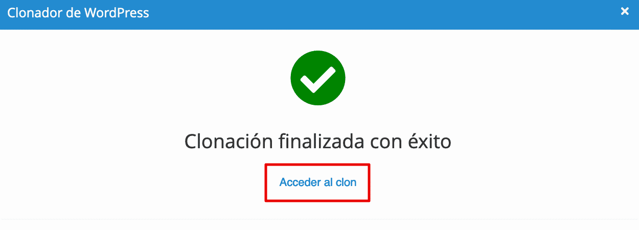

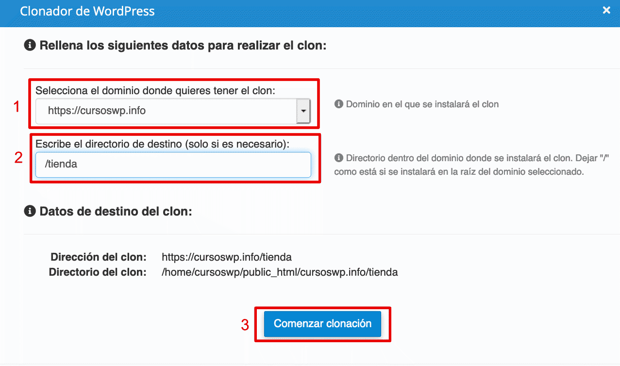

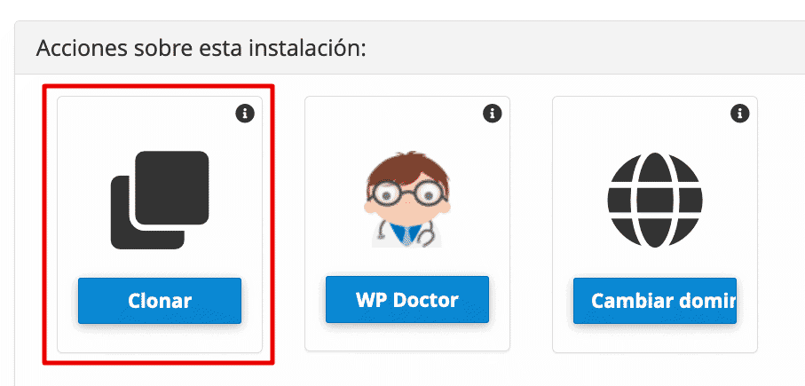

La idea de este método es primero realizar un clon de tu sitio WordPress, que será una copia exacta de tu sitio en otra ubicación y después de comprobar que todo funciona correctamente, eliminar el sitio original.

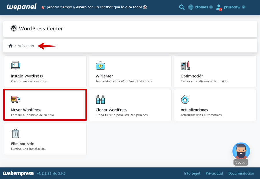

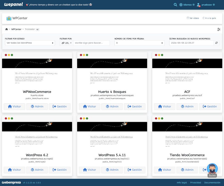

Volviendo a WePanel ➜ WordPress Center ➜ WPCenter dentro encuentras la opción Mover WordPress.
Al hacer clic sobre dicha opción se cargarán todos los sitios instalados en el Hosting, tal como puedes ver en la siguiente imagen.
WePanel - Aplicaciones instaladas

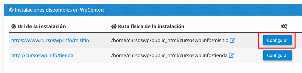

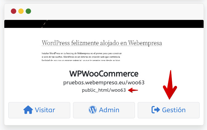

Busca la instalación de WordPress que quieres mover a otro directorio y haz clic en el botón Gestión.
WePanel - WP Center - Mover WordPress - Gestión

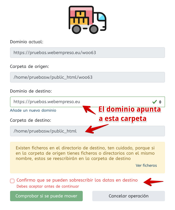

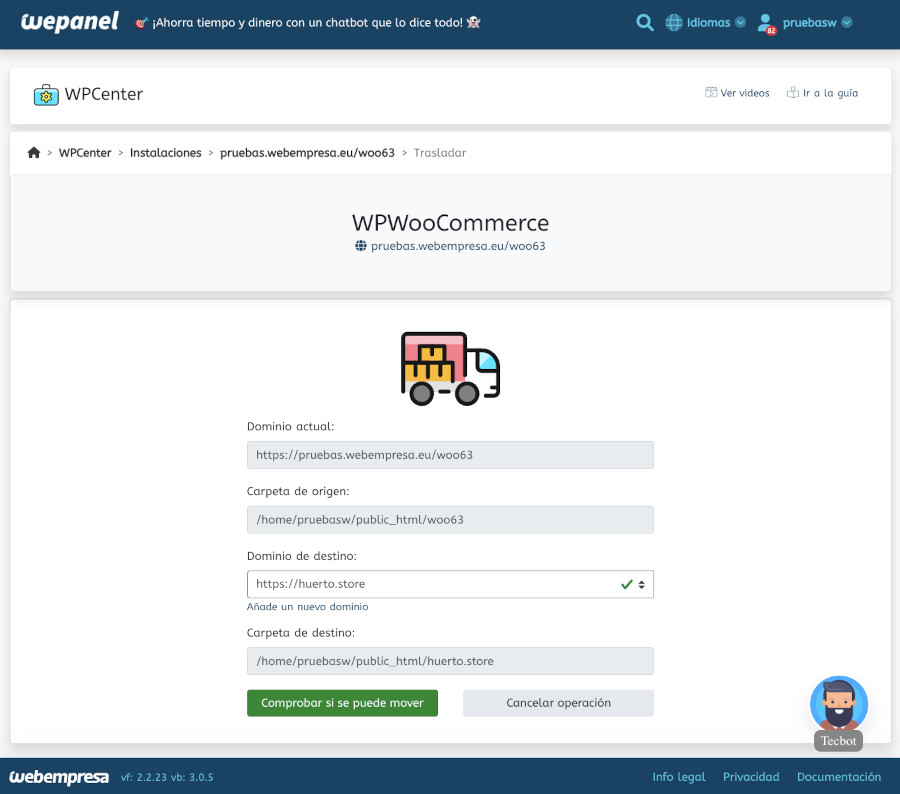

Una vez en esta pantalla, hay una serie de campos que debes rellenar antes de proceder a mover la web:
  • Dominio actual: Muestra la URL de la actual instalación (no modificable).
  • Carpeta de origen: Muestra la ruta de la actual instalación (no modificable).
  • Dominio de destino: En el desplegable puedes seleccionar el dominio bajo el que funcionará la web movida.
  • Carpeta de origen: Muestra la ruta donde se moverá la instalación (no modificable).

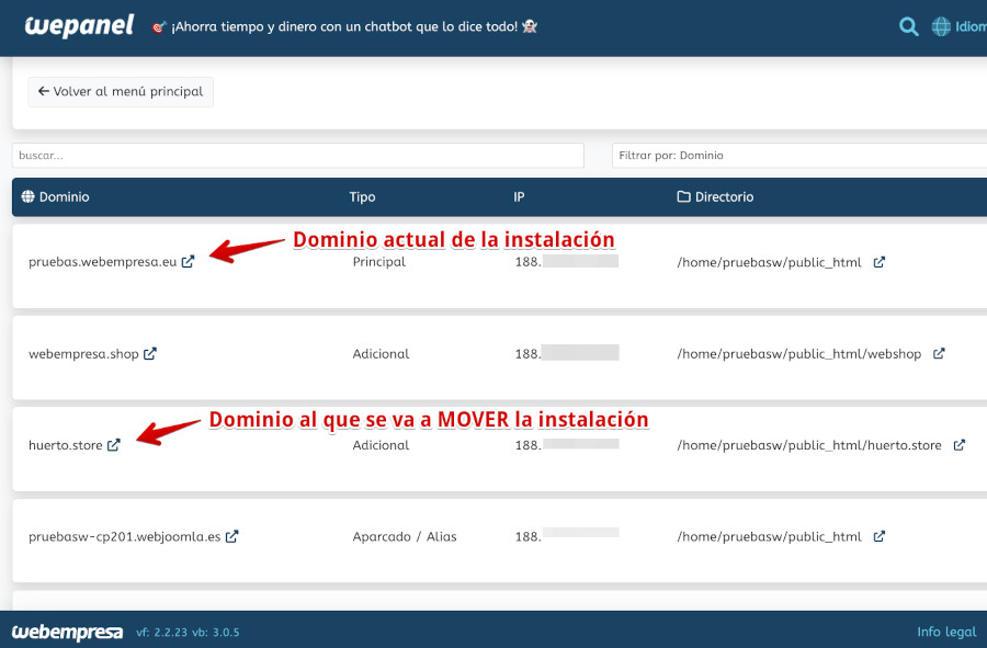

El dominio de destino tienes que tenerlo previamente creado o añadido en tu cuenta de Hosting, de lo contrario no se mostrará en el listado desplegable del campo Dominio de destino y de continuar estarías sobrescribiendo los archivos y carpetas de la misma instalación de origen.
En caso de que quieras utilizar un dominio que ya tienes asociado a otra instalación, te lo advertirán en la pantalla indicando claramente que se puede producir una sobrescritura de archivos existentes.
WePanel - WP Center - Mover WordPress - Sobrescribe archivos
Esto quiere decir que tienes que tener ya disponible un dominio, nuevo o trasferido de otro registrador de dominios, en tu Hosting, como dominio adicional al que mover la instalación de WordPress afectada.
WePanel - Dominios
Además, el dominio debería tener el Certificado SSL instalado y activado, aunque esto no es estrictamente necesario. No obstante, ya sabes que a Google no le gustan los sitios web que no utilizan un Certificado SSL. 😉
Ya has verificado que el dominio que vas a usar para la instalación de WordPress a mover está disponible, activo, apuntado a una carpeta (ideal que sea del mismo nombre que el dominio para identificar mejor luego las instalaciones varias que tengas en el Hosting) y con su correspondiente certificado SSL funcionando.

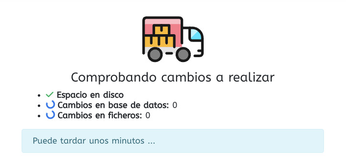

Seleccionas el dominio en el campo Dominio de destino (con o sin prefijo www) y hacer clic en el botón verde Comprobar si se puede mover.
wepanel-wpcenter-mover-wordpress-rutas-dominio-comprobar
Espera a que finalice la comprobación sin interrumpirla.
WePanel - WP Center - Mover WordPress - Rutas - Esperar comprobación

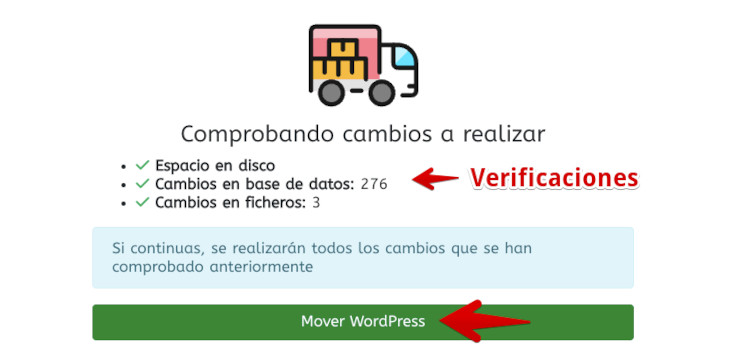

Si la comprobación de que es posible mover la instalación finaliza con éxito, se mostrarán unas aspas verdes en las condiciones que deben darse para que esto sea posible.
WePanel - WP Center - Mover WordPress - Rutas - Comprobación OK

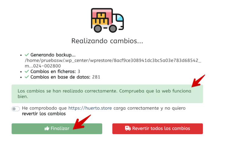

Entonces podrás hacer clic en el botón verde Mover WordPress para que dicha acción se ejecute en tu Hosting. Durante esta fase no debes interrumpir el proceso y tampoco llevar a cabo cambios en la web a mover desde el dashboard de WordPress.
WePanel - WP Center - Mover WordPress - OK

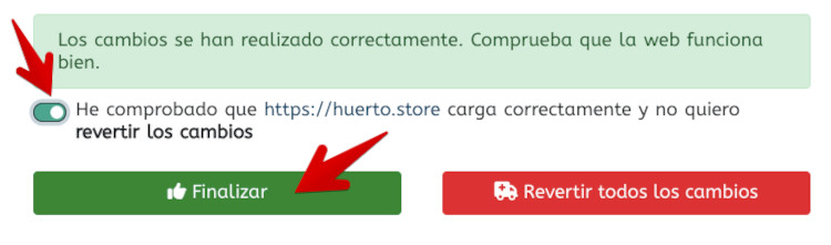

Para que sea posible concluir el proceso haciendo clic en Finalizar primero debes activar la casilla He comprobado que https://tudominio.com carga correctamente y no quiero revertir los cambios moviendo el deslizador hacia la derecha y luego podrás finalizar todo el proceso, ya que asientes que no necesitas revertir el movimiento de archivos y carpetas de la web.
WePanel - WP Center - Mover WordPress - No revertir los cambios OK

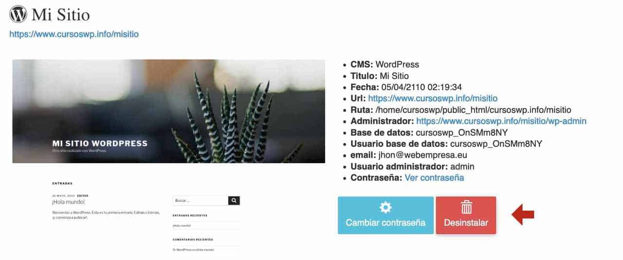

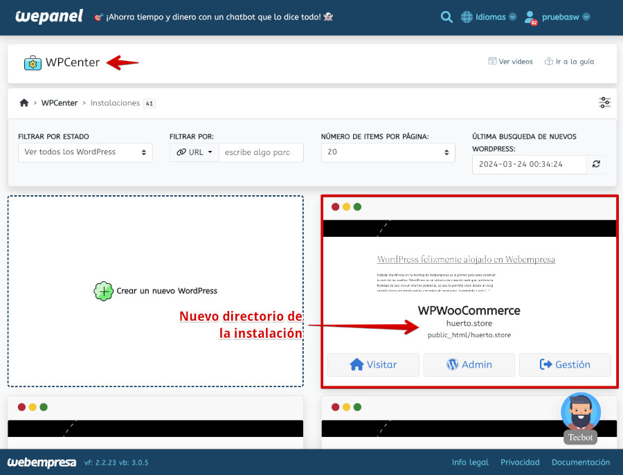

Si ahora vuelves a WPCenter ➜ Instalaciones podrás ver que tienes la instalación movida al nuevo dominio, en la nueva carpeta o directorio, en la misma cuenta de Hosting.
WePanel - WP Center - Instalaciones - WordPress movido

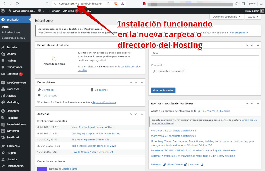

Accede al dashboard de esta instalación de WordPress y verifica que todo funciona con normalidad. Haz clic en el botón Admin para que se abra el panel de administración de WordPress en una pestaña nueva de tu navegador.
Dashboard de la instalación de WordPress movida
Si no localizas la web movida a otro directorio, es posible que necesites recargar WPCenter para que analice de nuevo todas las instalaciones existentes y muestre la que acabas de mover.
Para comprobarlo ve a WePanel ➜ WordPress Center ➜ WPCenter y verifica si aparece la web movida, en este ejemplo se encontrará alojada en la carpeta /public_html/huerto.store que es donde se movió procedente de la carpeta /public_html/woo63.

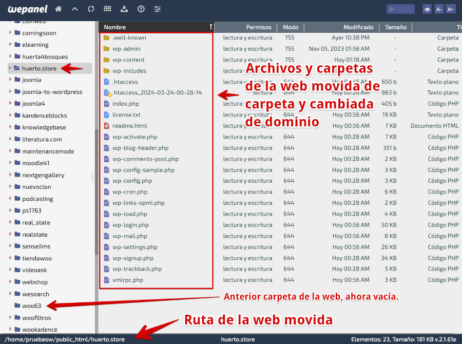

Si vas al Administrador de Archivos en tu panel de Hosting WePanel, verás que ahora en la carpeta /public_html/huerto.store está la instalación de WordPress movida.
WePanel - Administrador de Archivos - Carpeta de la web movida
El proceso de mover la web “original” /public_html/woo63, la que querías cambiar de carpeta hacia una nueva carpeta “destino” /public_html/huerto.store lo que hace es trasladar la web a otra carpeta, adaptando el archivo .htaccess, el archivo wp-config.php en WordPress y las rutas de la instalación en la base de datos.
La instalación de la web “original” alojada en la ruta /public_html/woo63 queda vacía una vez se finaliza la operación y queda vacía, por lo que podrás eliminarla si ya no la vas a utilizar para otras instalaciones.
WePanel - Administrador de Archivos - Carpeta vacia
Si has llevado a cabo de forma correcta el proceso descrito, tendrás ahora la anterior web funcionando en otra carpeta de tu Hosting utilizando un nuevo dominio o existente que hayas añadido a tu panel de Hosting.

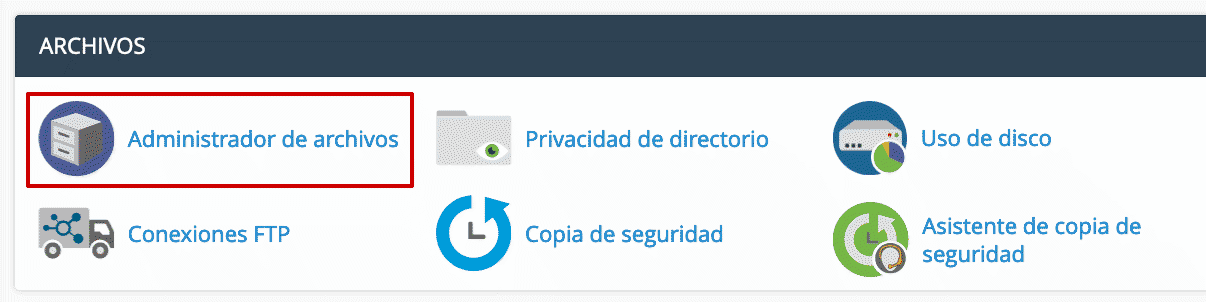

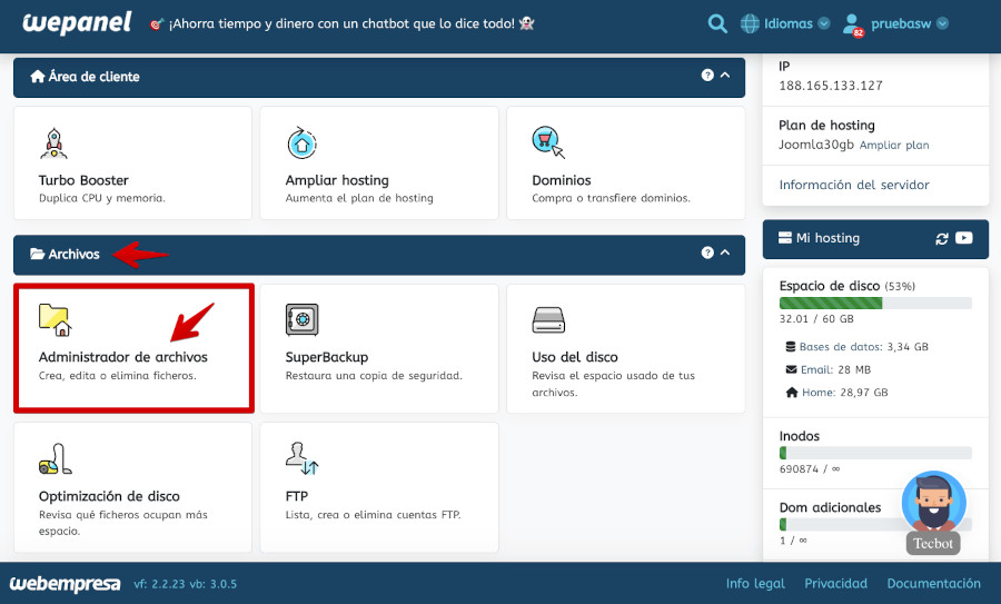

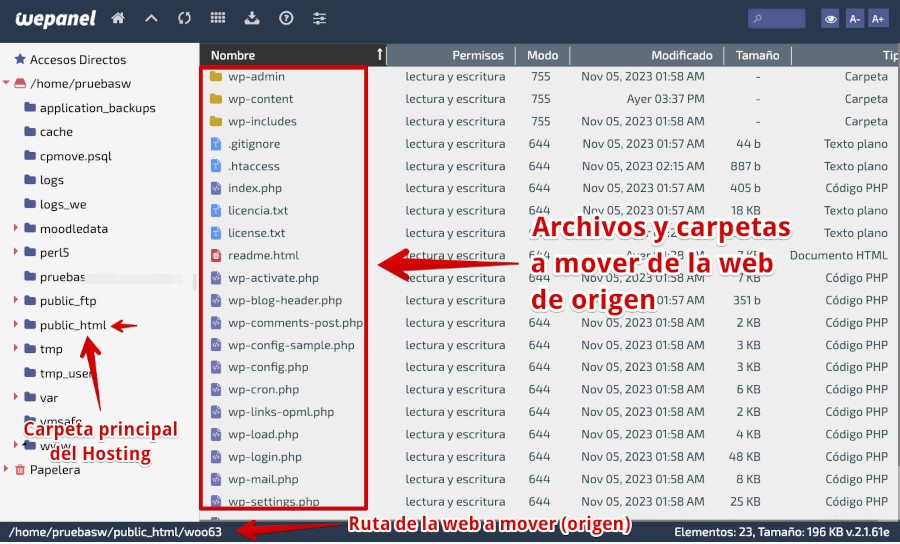

Tras acceder a tu cuenta de Hosting, vas al Administrador de Archivos o filemanager con el que gestionas habitualmente archivos y carpetas de tu cuenta de alojamiento web.
WePanel - Archivos - Administrador de Archivos

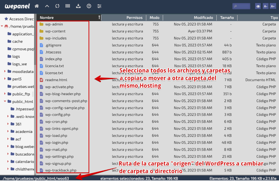

Una vez dentro tienes que ir hasta la carpeta donde tienes los archivos del sitio web que quieres cambiar a otra carpeta del mismo Hosting.
WePanel - Archivos - Administrador de Archivos - Carpeta WordPress origen

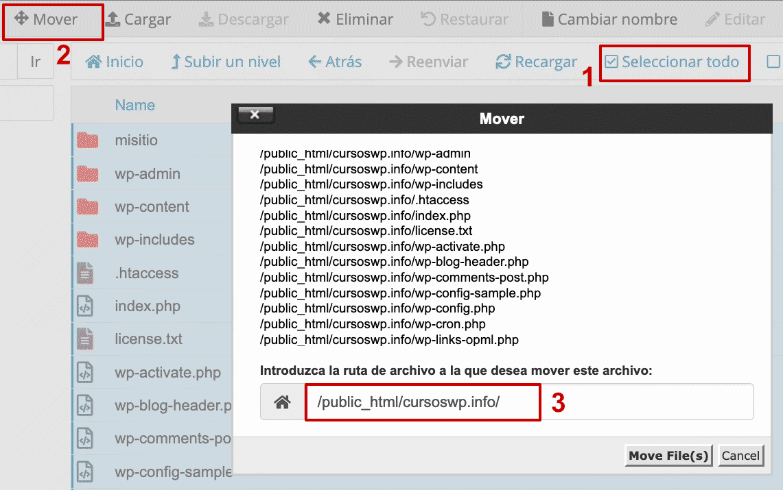

Lo siguiente será mover o cortar (dependerá de la funcionalidad que te facilite la herramienta de archivos de tu Hosting) archivos y carpetas de la web de “origen”.

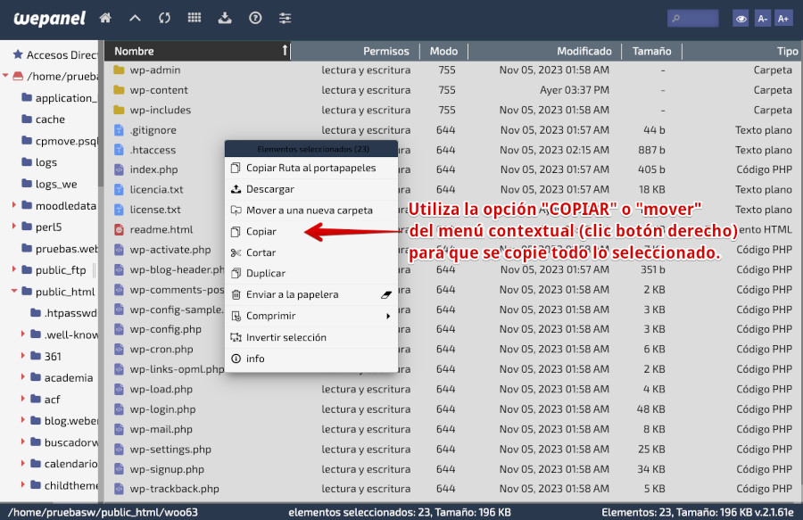

Selecciona todos los archivos, asegúrate de que los archivos ocultos como el archivo .htaccess también sean seleccionados, si no ves el archivo .htaccess, usa la opción de configuración para ver los archivos ocultos.
WePanel - Archivos - Administrador de Archivos - Carpeta WordPress origen - Seleccionar todo
Usa la opción de Copiar para todos los archivos y carpetas seleccionados previamente.
WePanel - Archivos - Administrador de Archivos - Carpeta WordPress origen - Copiar

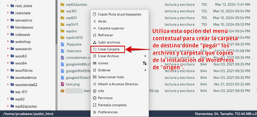

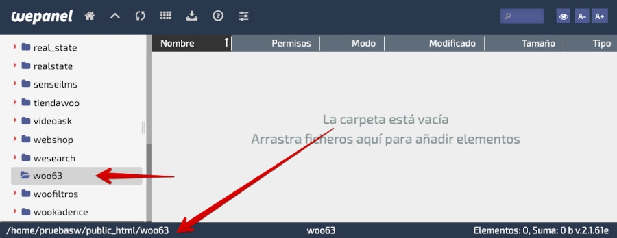

Desde el Administrador de Archivos navega hasta la carpeta de destino, que deberás haber creado previamente, aunque también la puedes crear ahora si no existe.
WePanel - Archivos - Administrador de Archivos - Crear carpeta
Asegúrate de que la carpeta de “destino” se encuentre vacía porque tendrás que depositar ahí los archivos y carpetas copiados.

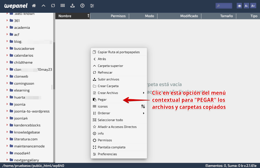

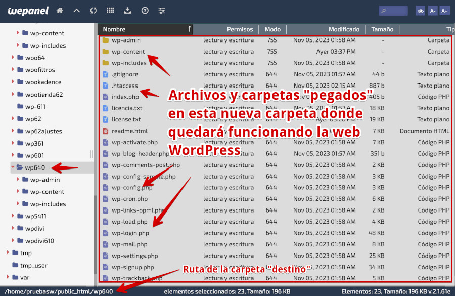

Una vez dentro de la carpeta de “destino” haz clic con el botón derecho del ratón y clic de nuevo en el menú contextual que aparece sobre la opción Pegar.
Se pegarán todos los archivos y carpetas, por lo que debes esperar a que se complete dicho proceso.
WePanel - Archivos - Administrador de Archivos - Carpeta WordPress origen - Pegar
El proceso de pegado puede tardar varios minutos, dependiendo de la cantidad de archivos y carpetas existentes en la instalación de WordPress, principalmente de aquellos contenidos alojados en la carpeta /wp-content/uploads que es donde se alojan los archivos de medios en WordPress.
WePanel - Archivos - Administrador de Archivos - Carpeta WordPress destino con archivos y carpetas pegados

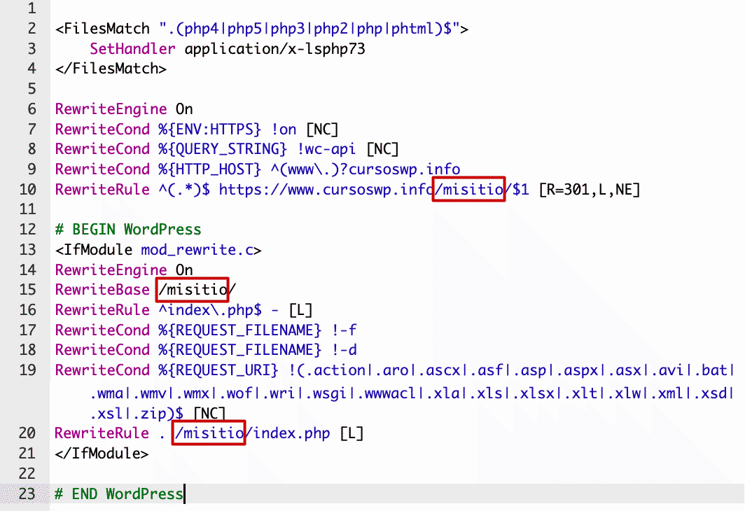

A continuación, desde el Administrador de Archivos de tu WePanel, debes editar el archivo .htaccess de la web “destino” para comprobar que las rutas y redirecciones que existan apunten de la forma correcta, en el caso de que se declaren rutas locales.

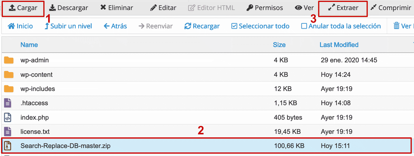

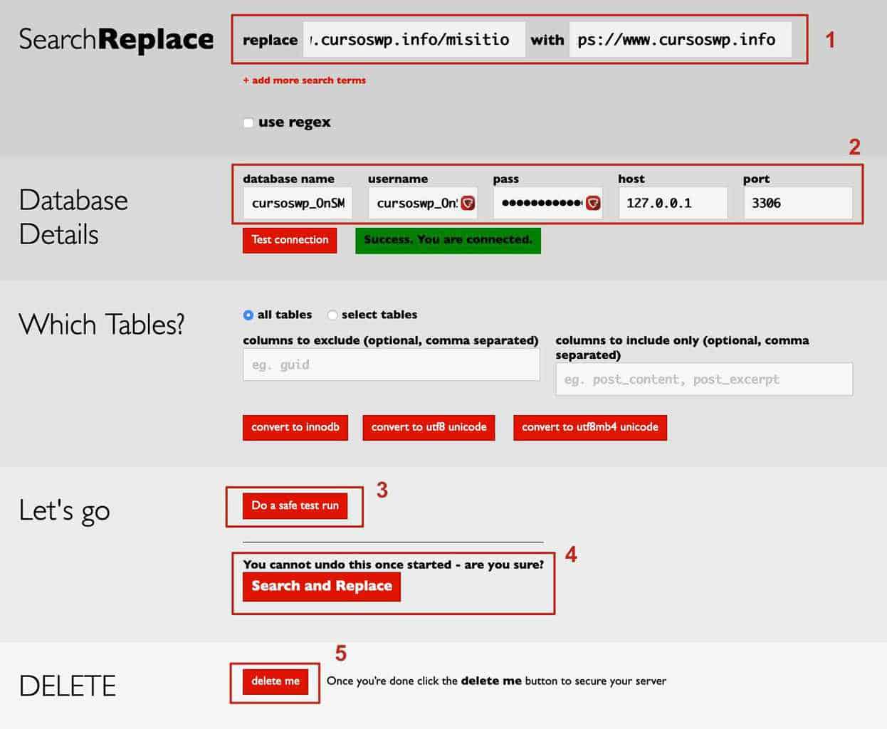

Ahora solo queda hacer los cambios en la base datos, ya que WordPress almacena las URL absolutas, es decir, aquellas que incluyen aún la ruta de la carpeta en la base de datos.

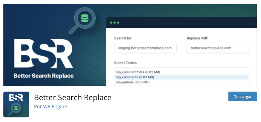

Para realizar esto puedes utilizar el plugin Better Search Replace que tendrás que instalar previamente en el WordPress que has cambiado de carpeta o directorio.
Plugin Better Search Replace
El plugin Better Search Replace para WordPress tiene varias funcionalidades útiles para la gestión de búsqueda y reemplazo de cadenas en la base de datos.
  • Búsqueda y reemplazo avanzados: Permite buscar y reemplazar cadenas de texto específicas en la base de datos de WordPress de manera rápida, pudiendo actualizar URL en toda la base de datos del sitio de forma masiva.
  • Búsqueda en contenido y metadatos: No solo busca en el contenido de las publicaciones y páginas, sino también en los metadatos, como los títulos, descripciones y etiquetas de las entradas, para llevar a cabo cambios precisos y completos.
  • Búsqueda con expresiones regulares: Ofrece la capacidad de utilizar expresiones regulares para efectuar búsquedas más avanzadas y flexibles, pudiendo realizar reemplazos basados en patrones específicos de texto.
  • Vista previa y seguridad: Proporciona una vista previa de los resultados antes de aplicar los cambios, para que tengas seguridad antes de que se realicen los reemplazos correctos. Cuenta con medidas de seguridad para evitar modificaciones accidentales en la base de datos.

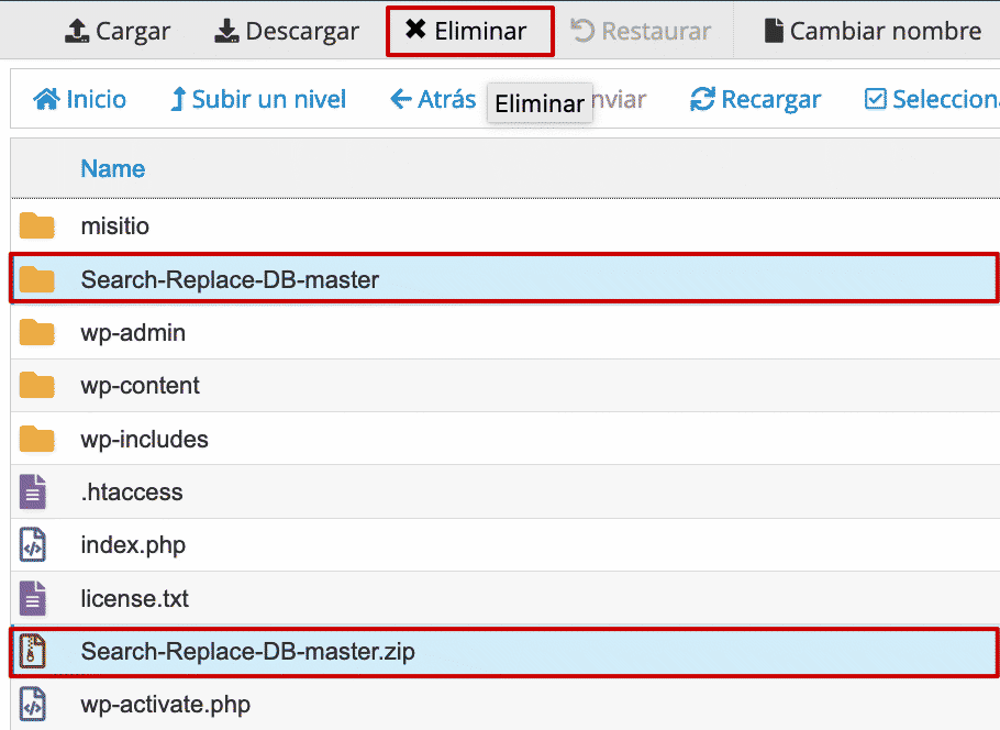

Una vez que el sitio “destino” hayas verificado que funciona correctamente, que todos los enlaces cargan y que las imágenes se muestran de forma correcta y en la ruta correcta (la nueva), y no me refiero al dominio que en teoría debería seguir siendo el mismo dominio, entonces y solo entonces, deberías poder eliminar el sitio WordPress copiado (origen) para liberar espacio en tu cuenta de Hosting.
