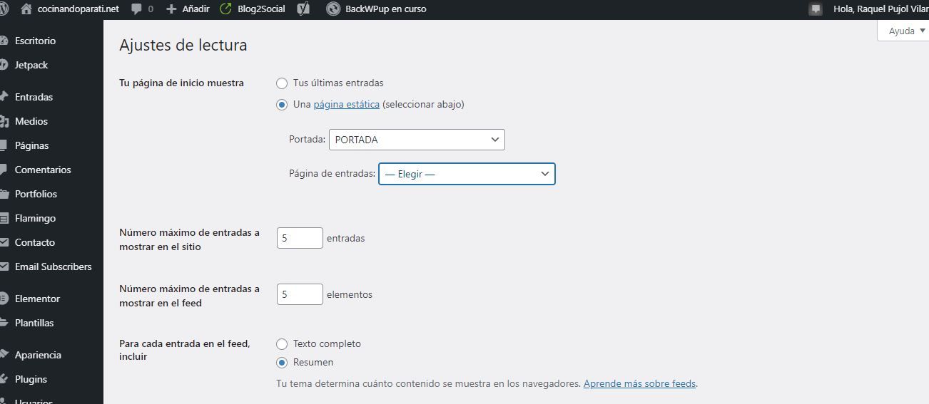

Hola: tengo la duda de que tengo que poner en el apartado de Ajustes de lectura, donde se determina ENTRADAS. En mi blog donde dice tu página de inicio muestra: he selecionado una página estática que he llamado PORTADA. EL Resto de las partes del blog son casi todo entradas (con excepción de dos o tres páginas estáticas). Por tanto, en ajustes de lectura, en la casilla entradas ¿que debería poner?

Hola Raquel,
Al indicar Entradas el wordpress, lo que está indicando es que selecciones la pagina que va a contener todas las entradas, por ejemplo:
Si tienes una pagina de Blog que contendrá todas las entradas en general.
A esto se refiere el wordpress con esta asignación de entradas, si necesitas más información al respecto puedes ver nuestro curso:

Hola @argenis:
Pues en realidad es que tal y como lo he diseñado por ahora, no tengo una página en la que aparezcan todas las entradas, sino que las entradas aparecen en varias partes del blog. ¿Es necesario contar con una página del blog que reuna todas las entradas? Antes si que tenía una página así, que denominé BLOG, pero me parecía que no era de utilidad y resultaba muy larga y la he eliminado. Si no voy a poner una página con todas las entradas, ¿que pongo ahí en entradas? Ahora mismo no tengo puesto nada.

Hola Raquel,
Puedes dejarlo tal como esta (sin seleccionar) en caso de que no quieras tener esto configurado pero es bueno seleccionarlo para que en el sitemap se identifique un lugar donde las personas puedan ver todas las entradas que hay sin necesidad de ir ingresando de categoria en categoría.
Pero como te comento ya depende de lo que tu requieras, y puedes dejarlo como lo tienes.

Gracias @argenis
En principio creo que voy a plantearme lo que me aconsejas, y puedo rehacer la pagina de entradas que tenía denominada BLOG, y volver a añadirla al menú principal y entonces si que la seleccionaría de ajustes de lectura en entradas. ¿Qué widget me recomiendas poner para que aparezcan todas las entradas? Es que en mi caso, ordenarlas tal y como lo hacen por fechas, no tiene sentido, he descartado los widgets archivo, calendario y últimas entradas-

Hola Raquel,
En este caso si seleccionas el método de ajustes de lectura > entradas, este por defecto va a mostrar todas las entradas tal como has mencionado, para que estas se visualicen de otra forma no puedes seleccionarlas aquí y deberás crear tu propia página donde se muestran todas pero esta no e stara configurada en el wordpress ya que como te comento esto es parte de la base del mismo wordpress y su forma de visualización de entradas, en teoría la entrada mas reciente es mas conveniente que se muestre de primera es por esto que se usa usualmente este ajuste.
Si lo deseas como te comento puedes no utilizar esto y seguir como lo has estado trabajando.
