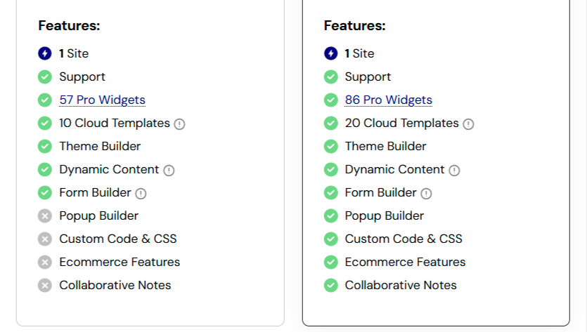

Hoal Francisco,
Es correcto, sin embargo la version essential no indica que trabaja con WooCommerce:
En este caso sería la version Advanced Solo, de igual forma antes de adquirirla puedes escribir a su soporte para que te indiquen cuál necesitas comprar.

Respuestas: 20509
Hola Francisco,
En este caso tal como mencionas si vas a trabajar con WooCommerce necesitas la version Advanced porque es la que trabaja y tienes los widgets necesarios para poder trabajar y ajustar la tienda como deseas.

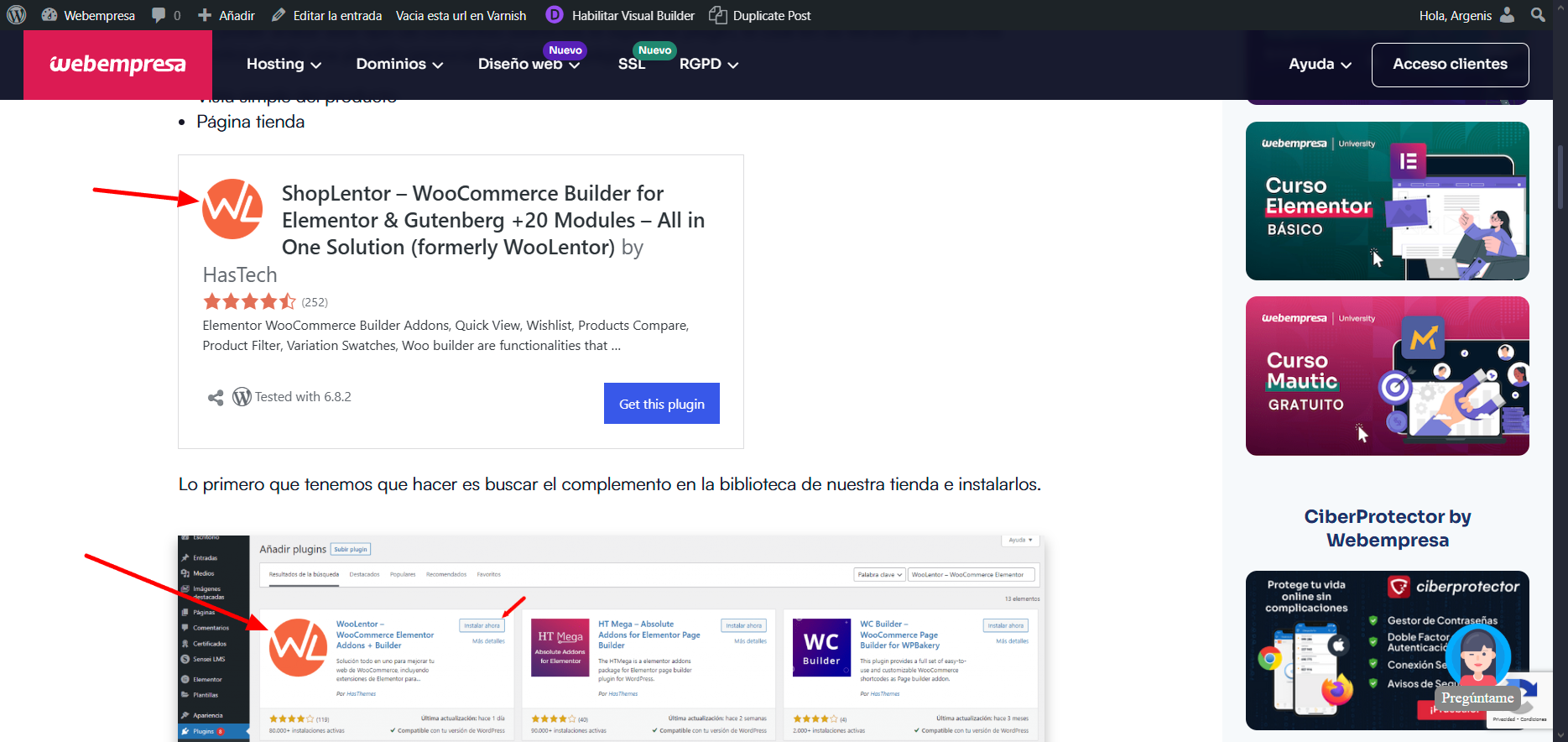

Puedes probar con esto:
https://www.webempresa.com/blog/crear-una-plantilla-personalizada-para-las-paginas-de-tienda-y-producto-en-woocommerce-sin-elementor-pro.html
Es un plugin que antes funcionaba de una forma similar a lo que seria las plantillas pero ten en cuenta que no es un plugin directo de elementor, y si te causa algún problema es posible que necesites eliminarlo para usar la versión de pago de elementor.

Te quería comentar que activé el plugin, pero en la barra lateral de mi WordPress no me aparece el mismo nombre, aunque sí el mismo logo.
El nombre que se me refleja es "Shoplentor".
¿Se trata del mismo plugin, por favor?.
Respondido : 13/08/2025 5:48 pm
Respuestas: 12389
Hola Francisco,
De forma general, si tiene el mismo logo, es el mismo:
Y en este caso lo es. Por lo que puedes segur con los pasos de la guia.
