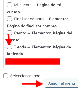

Esos botones añaden el producto al carrito con lo que son funcionales y no tendrías que hacer nada.
Lo que sí que veo es que en el menu no tienes un enlace hacia la tienda.

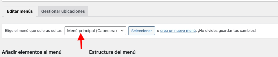

.- Accede Apariencia -> Menús
.- Selecciona Menu principal

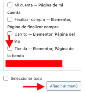

chrome capture 2025 8 14 (3)
.- En el bloque Páginas busca tienda, lo seleccionas y lo añades al menu
chrome capture 2025 8 14 (5)
.- Guarda el menu y revisa sí se muestra el nuevo elemento de la tienda en el menu.

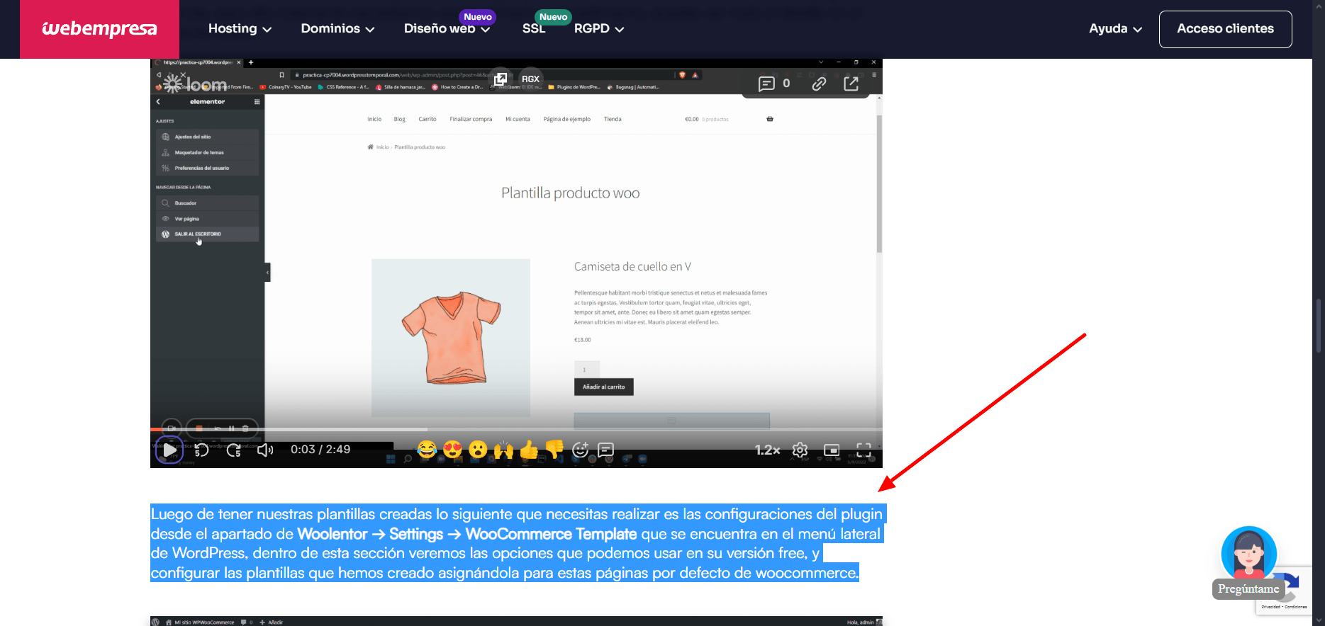

Ya en la segunda parte, al realizar las configuraciones del plugin desde el apartado de Woolentor → Settings → WooCommerce Template, observo que en el vídeo aparece "plantilla woo", ¿es una genérica que creaste como ejemplo?.
¿Yo debería guardar plantilla por plantilla?.
¿Y luego dónde debo ver los ajustes realizados?.
¿Desde donde debo tomar los enlaces para enlazar a los productos con la tienda?.
¿Me aclaras, por favor?.

La plantilla del video que se llama plantilla productos Woo, es la plantilla general de como se van a ver los productos, en tu caso si sigues viendo el video en el mismo se crea la plantilla de pagina de tienda (que es la intención principal del tema: Cómo editar la página de la tienda.) Ten en cuenta seguir los pasos de la guía, no te quedes estancado en un punto por qué esto que nos consultas:
Tiene su respuesta justo debajo del segundo video que nos comentas ya has visto:

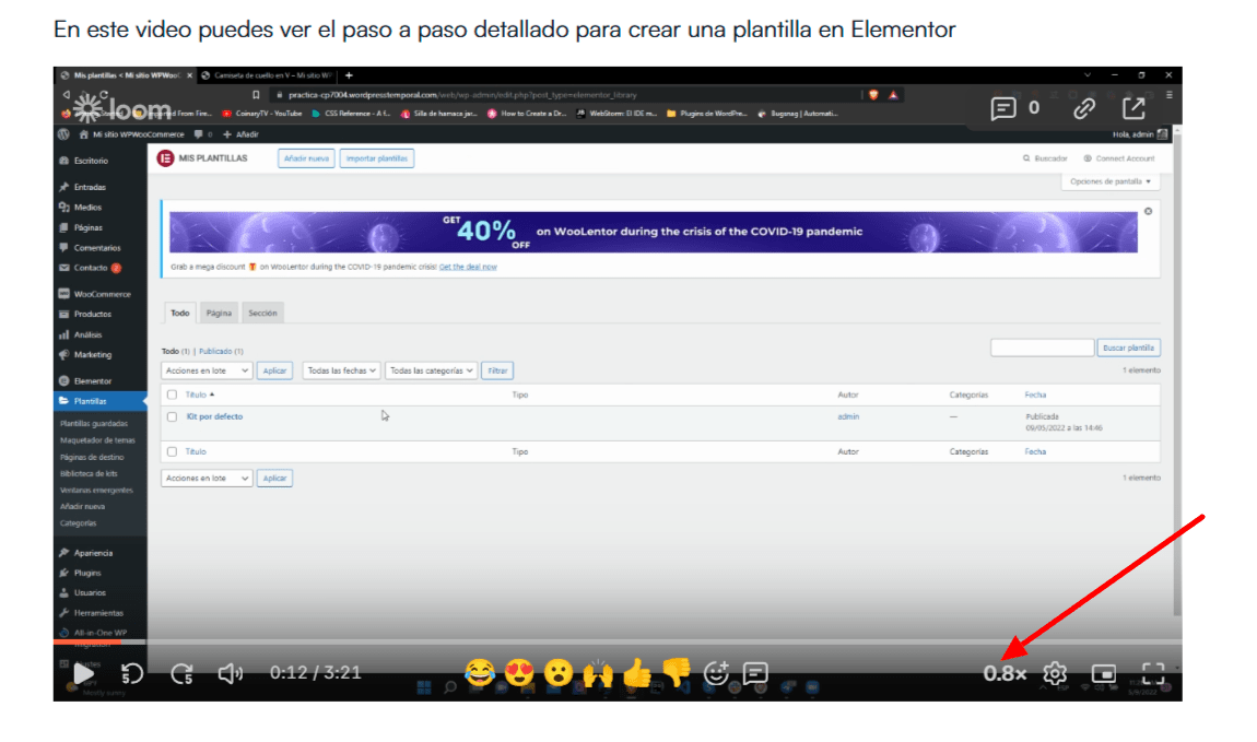

Como había comentado en otra respuesta, los vídeos son instructivos, pero desde el respeto debo exponer que me parecen van muy rápido, al igual que la flecha del ratón que no para de moverse, y a mi todo ello me marea.

Luego, al realizar las configuraciones del plugin desde el apartado de Woolentor → Settings → WooCommerce Template, observo que en el vídeo aparece "plantilla woo" con el único producto creado como ejemplo, pero en mi caso son 10 productos y 10 plantillas.
¿Debería guardar plantilla por plantilla a través de ese proceso?.
Por favor, necesito me guíes.

Veo la información de un producto en específico, esto no debe ser así. Luego en la parte inferior del video puedes bajarle la velocidad.

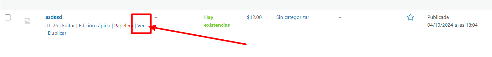

Ya has hecho botones antes con los enlaces diferentes, de hecho tienes dos en el homepage que has hecho, vas a hacer lo mismo, agregar la URL de cada producto a la página que ya has creado a cada producto individual, para tener el enlace solo tienes que ir a tus productos y pasar el mouse sobre el mismo:
En ese botón de Ver, haces clic derecho y luego en copiar la dirección del enlace, este enlace es el que agregaras a cada página de producto que has creado. Vemos que la pagina de tienda esta en blanco recuerda desactivar el ajuste en el shoplentor para que no tome la pagina que has creado.

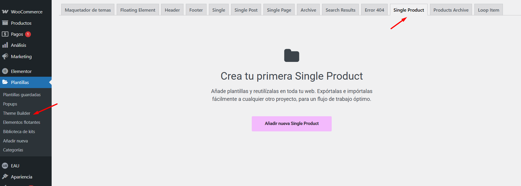

Respuestas: 6937
Como estas Francisco,
Segun entiendo tus vistas detalle de producto no muestran ninguna información?
Esto puede ser consecuencia de que hayas creado una plantilla asignada a dicha vista, si no le has agregado el contenido no se mostrara nada como es en tu caso
Si cuentas con Elementor Pro puedes validar que tengas creada dicha vista para los productos? puedes consultar desde las opciones de Plantillas -> Theme Builder pestaña "Single Product"
Respondido : 19/08/2025 12:03 am

Respuestas: 20509
Hola Francisco Miguel,
En este caso no veo el contenido de tu producto porque tienes aplicada una plantilla de las que creaste previamente con el plugin de ShopLentor, lo primero que debes hacer es desactivar la plantilla que creaste, una vez la tengas desactivada y se muestre el contenido puedes proceder a crear las páginas tal como te comento Argenis en las respuestas anteriores.
Al añadir luego la URL del producto en el botón, cuando la persona pulse sobre el puede ver el contenido del producto y lo más importante el botón de añadir al carrito para que continúe con el proceso de compra.
Verifica esto y nos comentas como va todo
