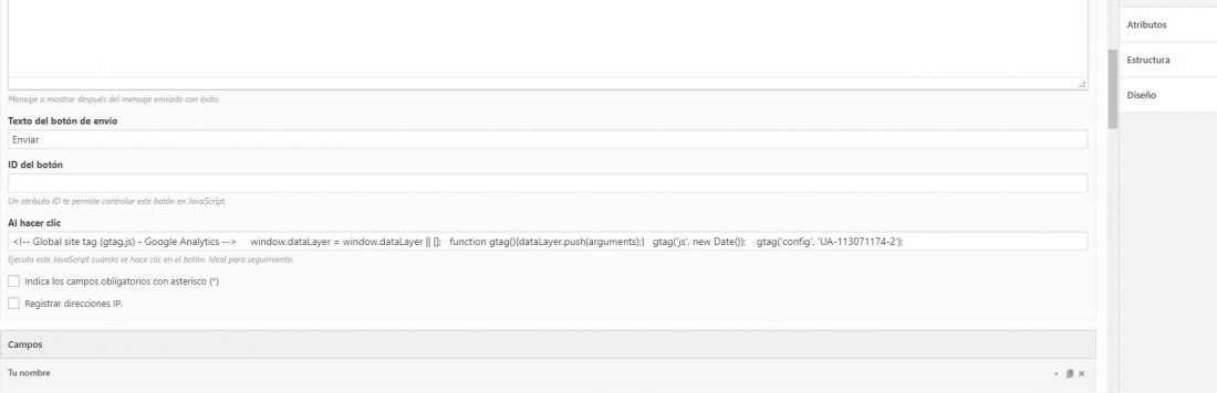

Hola buenas!
Normalmente el seguimiento de los formularios lo he venido haciendo con Analytics al redirigir a los usuarios desde el formulario a una página de gracias. Pero ahora estoy trabajando con SiteOrigin y veo que el procedimiento es otro. Dejo una captura de pantalla para que vean las opciones que me sugiere el editor, a ver si me comentan qué debo colocar en esas opciones.
Gracias de antemano,
Óscar

Teoricamente en el campo de "Al hacer click" , tendría que ejecutar el código que aqui coloques.
Prueba colocar aquí directamente el código que te da Google Analytics para el seguimiento.
El campo de ID no sería necesario.

He puesto el código de seguimiento ahí donde me sugieres. Ahora, en el ID supongo que tendría que colocar un identificador para reconocer que la conversión viene desde ese formulario, ¿no? Y luego, cuando registro el evento, ¿coloco el nombre que haya puesto en ese ID en la opción de "categoría"? Me refiero ya dentro de Analytics.

Por otro lado, el código de seguimiento que te refieres que coloque ahí, ¿es el que se suele colocar en el head? O coloco solo un fragmento específico del código ahí??

HOla
Si ves la descripción del campo ID, esto es para programar por javascript, te agrega rel atribut Id ="algun-id", nada más, no esta relacionado con Google Anayltics
Verifica si con llenar el campo de click es suficiente, sino tendrás que descartar el uso de esta funcionalidad y probar hacerlo de otra forma.

Puse el código de seguimiento de analytics ahí, tal como me dijiste. Pero cómo registro ahora la conversión dentro de analytics para que me la contabilice?

Con el código que pusiste debería ser suficiente, y al hacer la accion el código se ejecutaría y reportaría a Google, puedes enviarnos una capturad e pantalla para ver qué codigo has puesto.

Adjunto una captura.
Respondido : 17/07/2018 6:38 pm
No veo que hayas puesto ningún código en el campo de al hacer click
Te comento que me parece muy extraño este campo, tal vez debas consultar a los desarrolladores de tu theme, usualmente debería ser un campo multilinea en donde puedeas colocar el código de Google.
