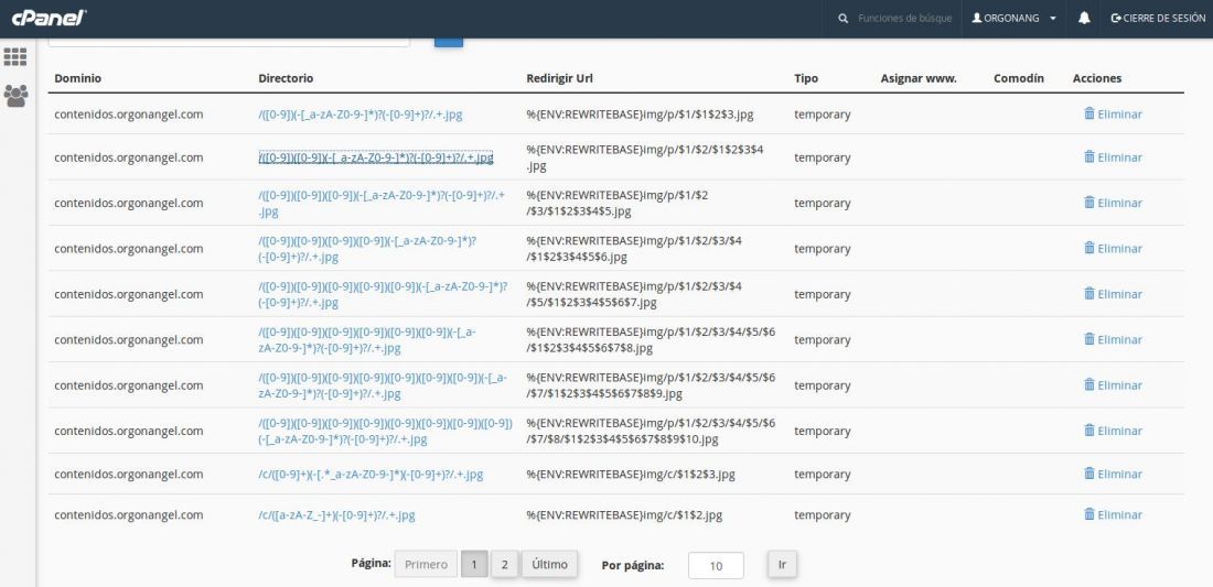

Luego mirando en otra parte del cPanel pude sacar este pantallazo que no entiendo ná de ná.

Entiendo que utilizas o utilizaste un CDN. Este servicio, permite que tu web descargue contenidos estáticos en paralelo, y lo haga más rápido a través de los servidores, puedes revisar la siguiente guía: https://www.webempresa.com/blog/como-conseguir-que-tu-wordpress-sea-ultrarrapido.html
Luego el código que se visualiza en captura seguramente lo genero el plugin que estabas utilizando para que funcione de forma correcta el CDN.

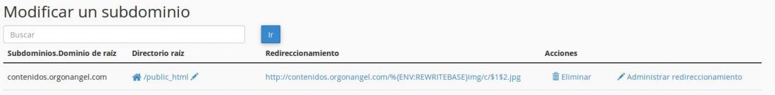

Ok, creo que esto demuestra que el subdominio está bien redireccionado... ¿no?

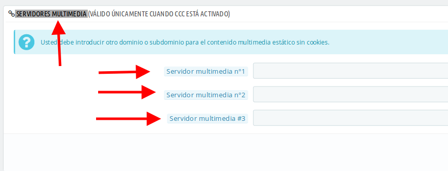

Para la carga de imágenes estáticas en subdominios estos serian los pasos a realizar:
1- Crea 3 subdominios para tu tienda online, por ejemplo estaticos1.orgonangel.com, estaticos2.orgonangel.com, estaticos3.orgonangel.com y que los 3 apunten a orgonangel.com.
Crear un subdominio
2- En la backoffice de tu Prestashop, dirígete a Parámetros avanzadas > Rendimiento y activa todas las opciones de CCC ' "Smart cache" para las hojas de estilo (CSS) '
3- Una vez esté todo el CCC activado, tienes que configurar los subdominios. Esto lo haces en la opción Servidores multimedia, Configurando los 3 servidores en cada una de las casillas Servidor multimedia n°1/2/3.
Una vez guardada esta configuración, Prestashop repartirá automáticamente los enlaces de carga de imágenes, CSS y Javascripts en esos 3 subdominios.
