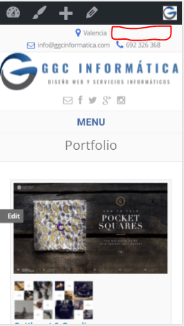

Adjunto captura de la web. Está rodeado en rojo donde me gustaría que apareciese el número de Whatsapp. ¿Hay alguna forma de hacerlo?

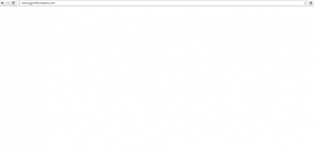

Hola Guillermo,
Debes haberte confundido de captura porque es la misma que adjuntaste en otro post diferente y está vacía, muestra la pantalla en blanco.

Si, perdona. Me he equivocado de ruta en ambos post, te adjunto la captura buena.
Por otro lado, lo del Jetpack ya lo tengo puesto, pero me gustaría llegar un poco más y que al tocar en el icono de Whatsapp o el número de teléfono, se les abriese el Whatsapp directamente.
En la captura coloco un ejemplo de donde me gustaría que estuviese lo del Whatsapp. Sería igual que el número de teléfono pero con la función que he explicado anteriormente.

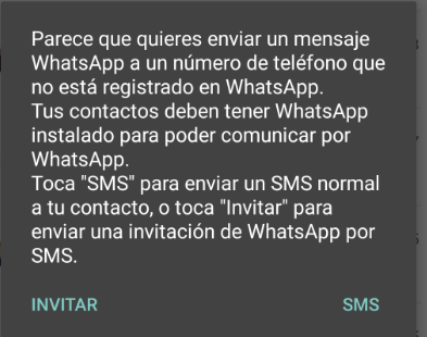

Esta es la captura del mensaje que me sale, sin embargo el número que he puesto si que lo tengo guardado en la agenda y existe en Whatsapp.

Es bastante probable que el funcionamiento de este tipo de enlaces a Whatsapp no vaya demasiado bien por ahora, porque puede que los navegadores no estén preparados para interpretar el enlace, y existen multitud de navegadores para dispositivos móviles.
En la prueba que has hecho, prueba a pulsar en "INVITAR" para ver si funciona la comunicación, ya que el problema puede estar en que Whatsapp ha detectado un intento de contacto de manera no habitual.

Al darle a invitar manda un sms con el link para descargar Whatsapp. He estado viendo y en la app de milanuncios si que tienen la función de whatsapp integrada.
