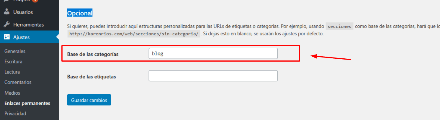

Hola David,
De ante mano me disculpo si no logre comprender bien la pregunta, entiendo que lo que deseas es establecer la URL de las entradas de tu blog para que se muestren
Por ejemplo https://tudominio.com/blog/nombre-entrada
Esto puedes modificarlo desde el apartado de enlaces permanente en la sección que indica Opcional
Screenshot(21)
Por otro lado los enlaces permanentes modifican la forma de visualización de tus URL, si lo modificas probablemente algo cambie. Verifica si al hacerlo no modifica la ruta de tus paginas y categorías.

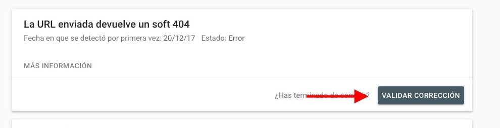

Una vez realizado la redirección si ves que google muestra avisos de 404 de alguna de las paginas redireccionas,  elitas el error y selecciona la opción de " Validar Corección "
screenshot search.google.com 2020.04.30 12 07 30

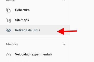

También puedes excluir esas URL desde Search Console:
.- En el bloque Indice selecciona " Retirada de URLs " y añade las URL que quieres eliminar:
screenshot search.google.com 2020.04.30 12 10 34
