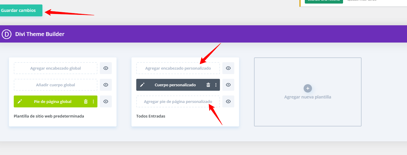

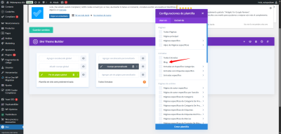

Hola Silvia,
En este caso como comentas puedes crear una plantilla especifica para blog, solo que tenemos que ir con sumo cuidado para no sobreescribir nada de lo que tengas actualmente, para ello dentro de la sección que nos comentas debes hacer lo siguiente.
Crear una una plantilla que se aplica solo a los post o articulos de la web, para ello pulsa agregar nueva plantilla, selecciona una nueva plantilla y luego en las configuraciones indicar que es para las entradas.
Dentro de este deberas construir como se muestra la entrada como tal
Adicional a ello cuando crees la plantilla veras que tendras la cabeceray pie de pagina creado, necesitaras crear una cabecera para esa plantilla distina a la que tienes para todo tu sitio web de lo contrario mostrara la misma cabecera para el blog
Theme Builder Webempresa sitio — WordPress 01 23 2026 10 17 AM
Algo muy importante es que esto crea la plantilla para el articulo pero no de la pagina de blog, si quieres tener una pagina para el blog necesitas crear una plantilla pero aplicada a la pagina de blog como tal

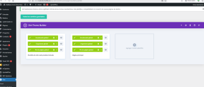

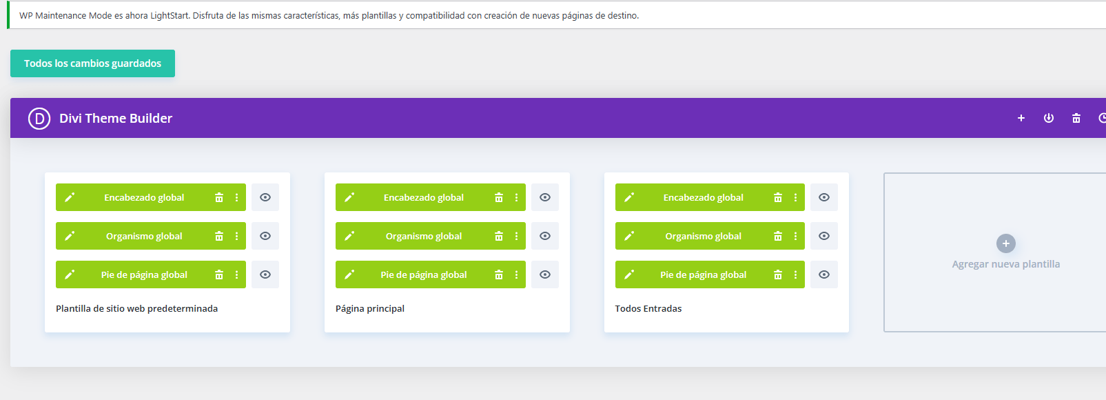

Respuestas: 142
Estoy intentando acceder a la parte de Construir cuerpo personalizado, pero no me sale esa opción, directamente me entra en lo que llama organismo global en el Builder y ya tiene como una plantilla personalizada.

Respuestas: 20509
Hola Silvia,
Esta sección es la misma de cuerpo personalizado, solo que en tu traducción se muestra asi, no se si por el navegador o el idioma de tu sitio web. Basicamente es lo mismo, en esta sección se añade estas opciones pero tu puedes diseñar la estructa del blog como necsitas, Si es muy importante utilices los mismos modulos que se mencionan en el video y el blog porque son los que permiten mostrar el contenido dinamico de la entradas de tu blog segun la creas.
Revisa detalladamente el articulo donde menciona como mencionan en el articulo que te indico → https://www.webempresa.com/blog/plantilla-post-entradas-divi.html

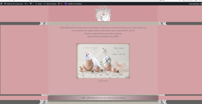

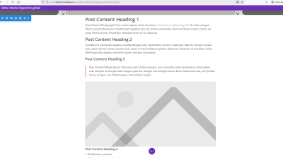

Respuestas: 142
Buenas noches;
La verdad es que me está dando un poco de guerra dejar el blog como quiero. He quitado la cabecera y el pie de página asignando a esa página como plantilla "Blank Page", porque entre la cabecera y el pie, seguía viéndose el fondo de la web original. Y queda mejor, pero sigue viéndose en la parte de arriba y ya no sé dónde más tocar para quitarlo. Os muestro una imagen de lo que no quiero que se vea marcado. Gracias!!
imagen
Con las entradas me pasa lo mismo, que se ve por el medio el fondo y queda fatal.

Hola Silvia,
EL problema que veo es que ese fondo lo añades en el body de todo el sitio web, y por lo tanto se asigna tambien a la pagina de blog y entradas, si quieres ajustarlo puedes probar con el siguiente codigo CSS que puedes añadirlo en el apartado de Divi → Opciones del tema → General → CSS personalizado
.page.page-id-258625.custom-background {
background: #d5a1a5;
.single.single-post.custom-background {
background: #d5a1a5 !important;
Pruebalo y nos comentas como ha ido todo
