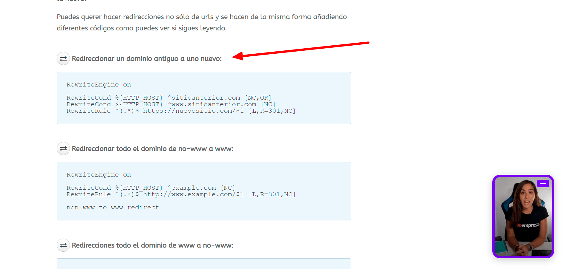

Puedes ver nuestra guía de redirecciones:
https://www.webempresa.com/blog/guia-redireccion-301.html
Verificalo y nos comentas si tienes alguna duda adicional.

Si verificas bien la guia te dice lo que necesitas agregar:

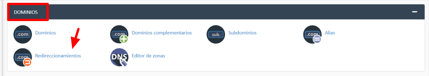

Sin embargo ya que no logras comprenderlo del todo te asisto para hacerlo por medio de cpanel, al ingresar en el CPanel veras este menú:
Una vez lo veas e ingreses al mismo verifica la siguiente imagen:

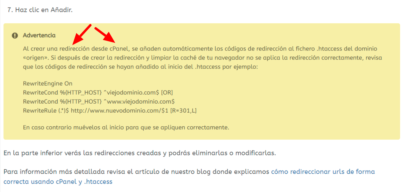

Una vez hagas esto cualquier solicitud de ingreso a este "dominioantiguo" pasara al home o la url del dominio nuevo que has configurado, ten en cuenta las consideraciones que se mencionan aquí:
https://guias.webempresa.com/preguntas-frecuentes/crear-redirecciones-desde-cpanel/

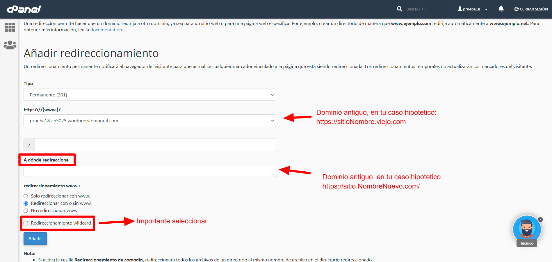

igualmente te comparto la captura de lo que te mencionamos:
