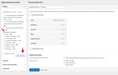

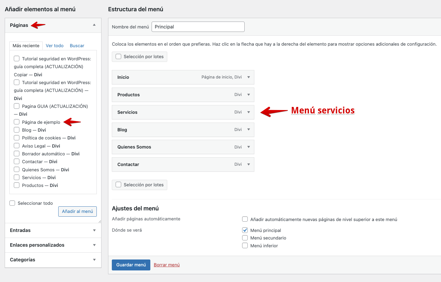

Ok, entiendo que lo que quieres es añadir una página de servicios colgando del menú "Servicios", es decir un "submenú", no una "sub página".
Si vas a "Apariencia > Menús" y tienes seleccionado el "Menú superior" (o Principal), verás tus ítems de menú:
  • Sobre mi
  • Blog
  • Precios
  • Contacto
  • Servicios

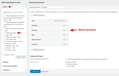

A la izquierda verás la columna "Páginas" donde debería aparecer la página de servicios específicos que quieras que aparezca como una subpágina del menú "Servicios".
Subemnu 1

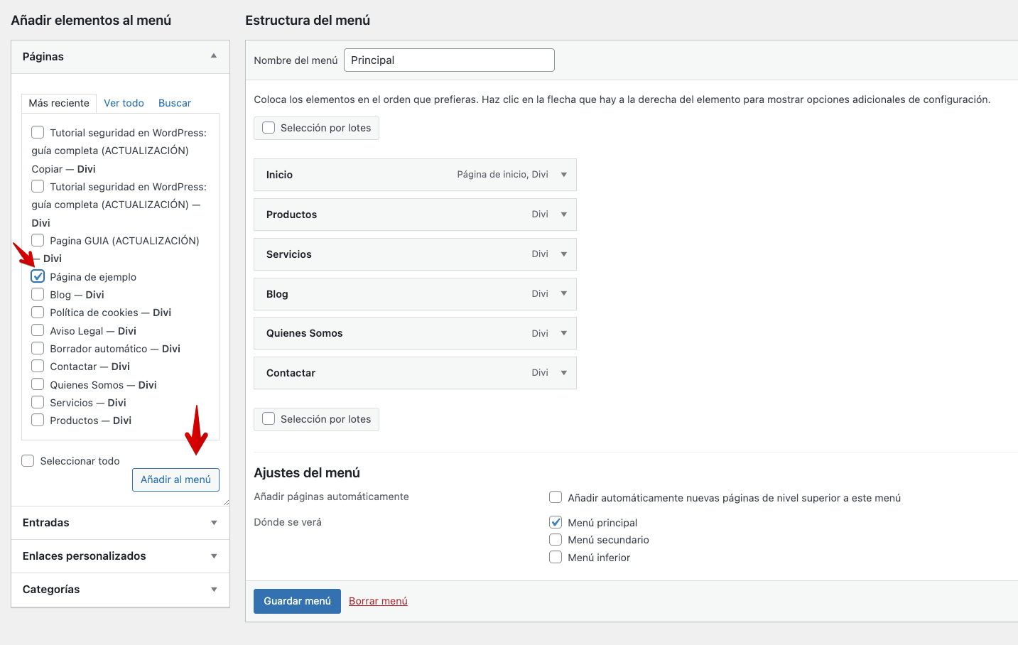

Supongamos en mi captura que la subpágina a añadir colgando de "Servicios" es "Página de ejemplo".
Marcas el tickbox de esta página y haces clic en el botón "Añadir al menú".
Subemnu 2
Aparecerá al final del menú y lo que tienes que hacer es seleccionarla y arrastrarla debajo del menú "Servicios" pero empujándola hacia la derecha.
Subemnu 3
De esta forma, en el frontal de la web, aparecerá el menú "Servicios" pero ahora con una flecha que indica que hay otros submenús dentro de dicho menú.
Subemnu 4
¡Pruébalo y nos comentas! 🙂

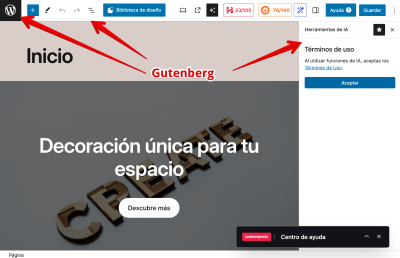

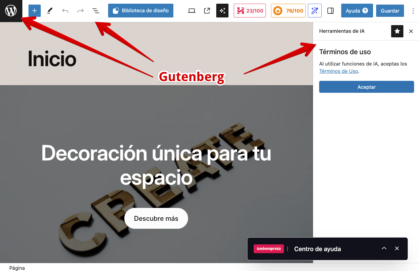

Si tú accedes a una de tus páginas, por ejemplo "Inicio", desde el menú lateral izquierdo "Páginas" y ves algo parecido a lo que te muestro en la siguiente captura, es que usas el "editor de bloques Gutenberg", que por defecto viene siempre instalado y activo en WordPress desde el 22 de mayo de 2022.
Paginas Gutenberg
El editor Gutenberg es como un "editor de bloques visuales" pero es algo complicado de gestionar sobre todo si no tienes mucha experiencia en el uso de gestores de contenido. La alternativa es "desactivar Gutenberg" y activar el "editor clásico" en WordPress

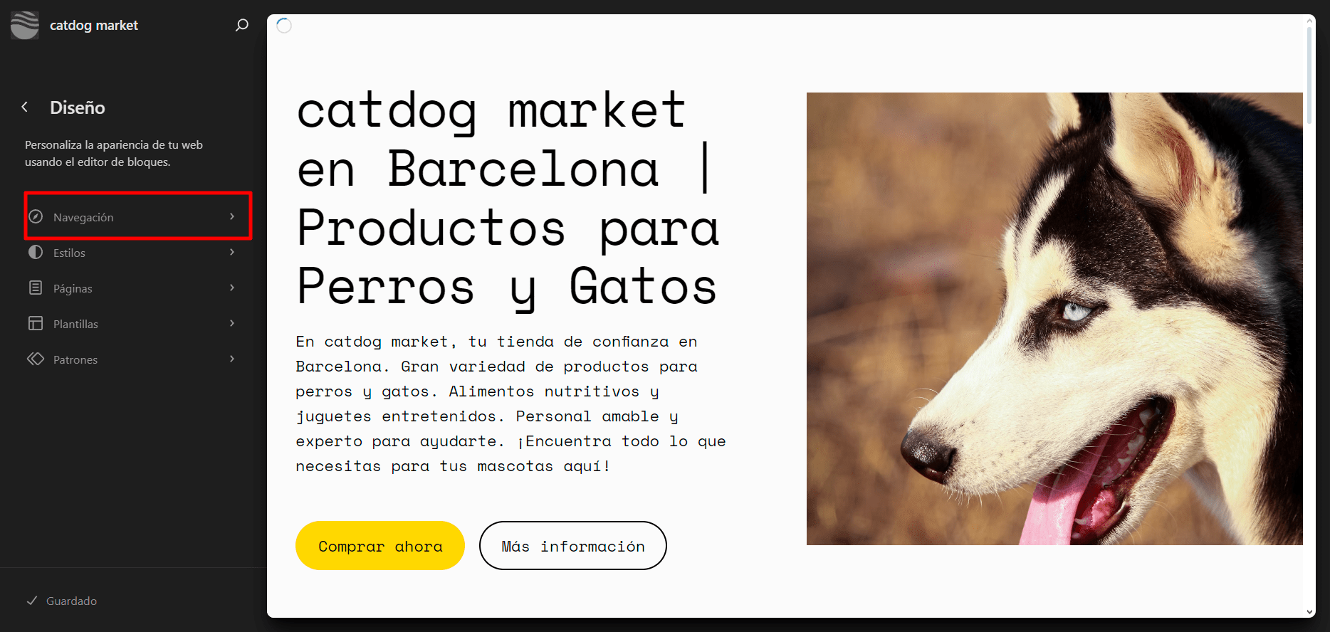

Respuestas: 12389
Hola Ramona,

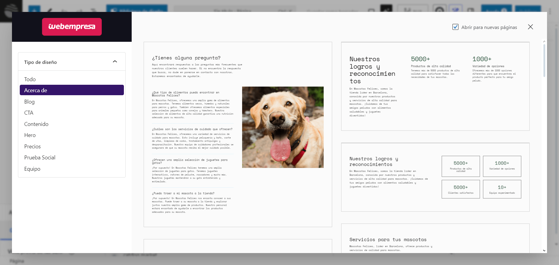

Primero vamos a publicar las páginas que quieras que sean las sub páginas que comentas, para ello primero ingresas a Páginas > agregar una página nueva, Aqui vas a ver esto:

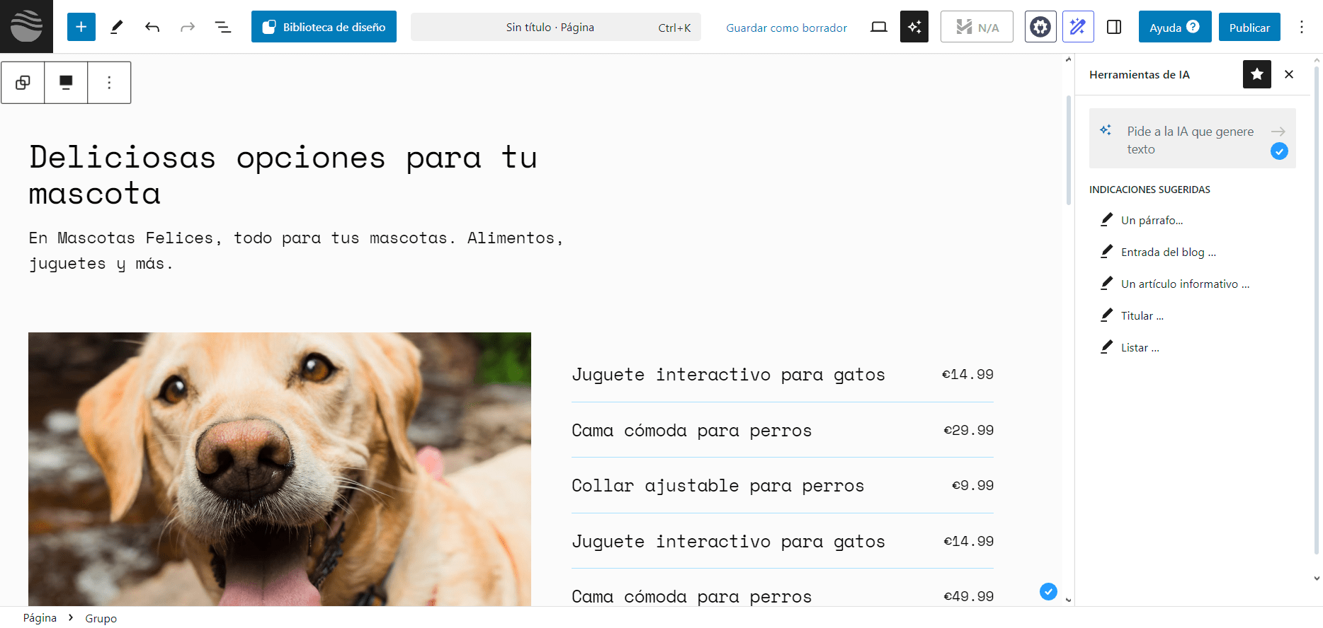

Justo con entrar sin tocar nada verás este asistente para creación rápida de páginas, puedes importarla desde allí, ya que toma la temática que tengas en tu sitio, luego de que la seleccionas se importa por ejemplo así:

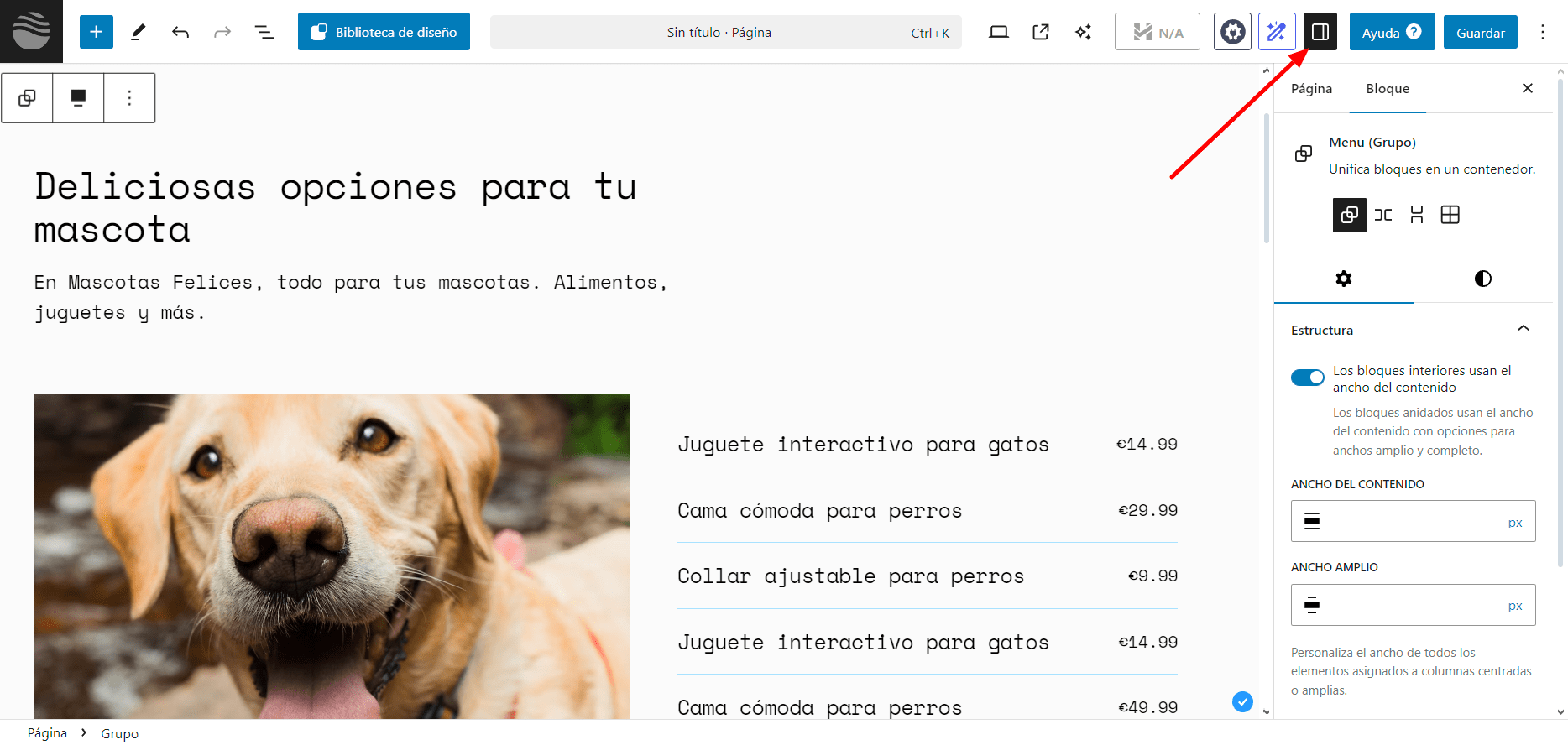

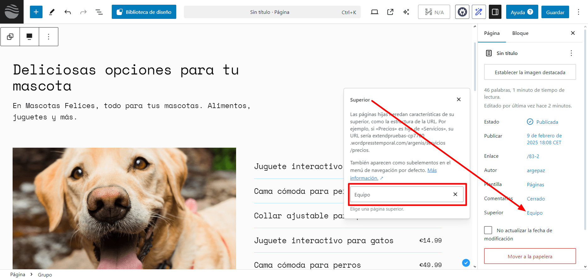

Una vez que lo tengas, en la parte superior derecha vez el botón de publicar, debes dar dos veces a Publicar una en ese botón y la otra en un desplegable que te muestra, el indicativo de que está publicada es que en lugar de ese mensaje diga Guardar. Una vez publicada, si no tienes el panel lateral derecho lo activas aqui:
Luego haces clic en Página:
Aquí vez la parte de superior, y le asignas a la página a la que pertenece:

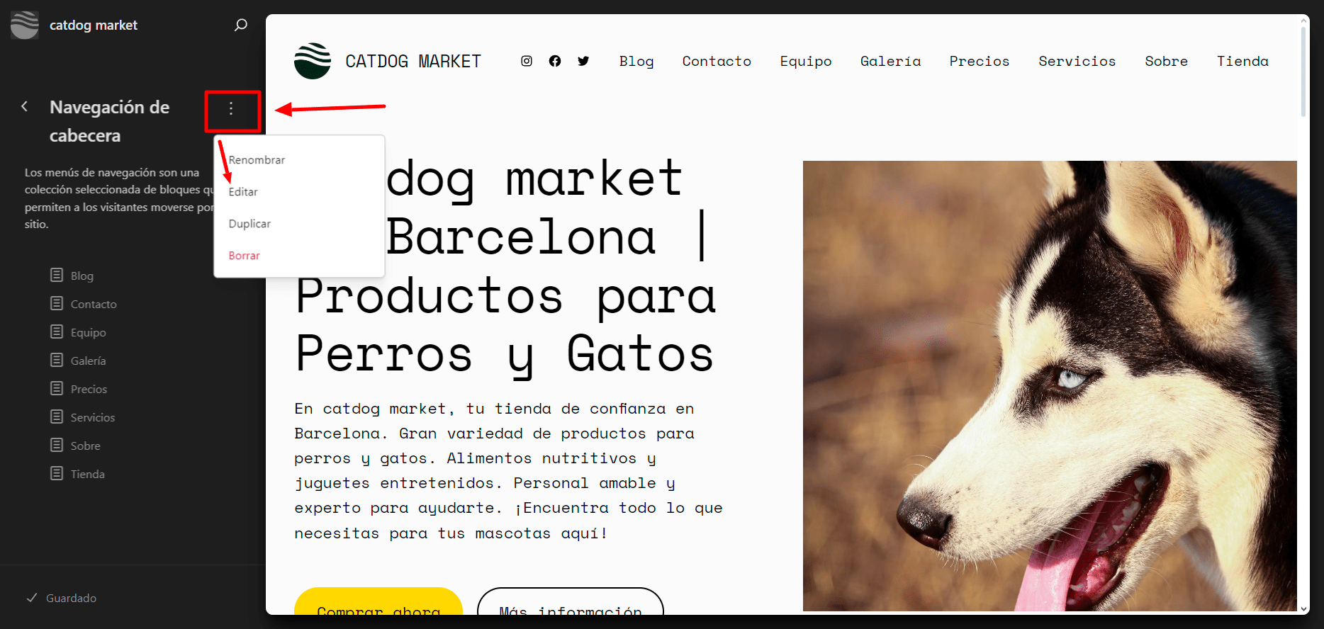

Cuando hagas esto, guardas los cambios, en el botón superior derecho donde estaba Publicar. Luego, para agregarlo en tu Menú, Ingresa en Apariencias > editor:

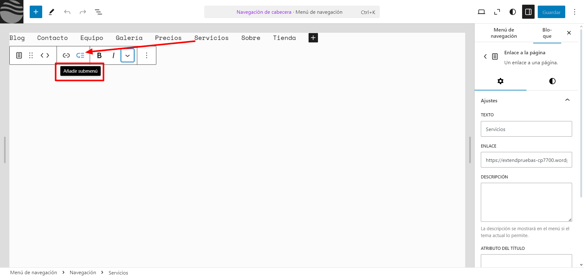

Verás algo como esto donde haces clic en Navegación, aquí te mostrara una lista y un botón con tres puntos, haces clic derecho y editar:

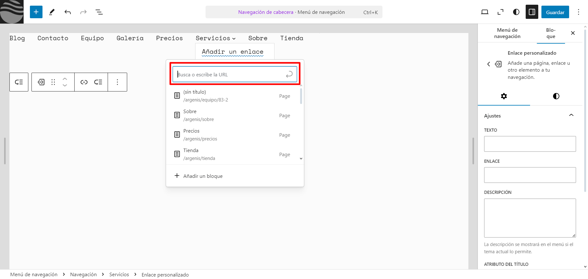

Luego te sitúas donde quieras crear el submenú y haces clic en este icono:
Aquí agregas la página y nuevamente guardas los cambios para que se visualice en todo tu sitio:
Si tienes algún problema en algún paso nos comentas de ser posible con imagen para poder ver en que te podrías estar atorando:
