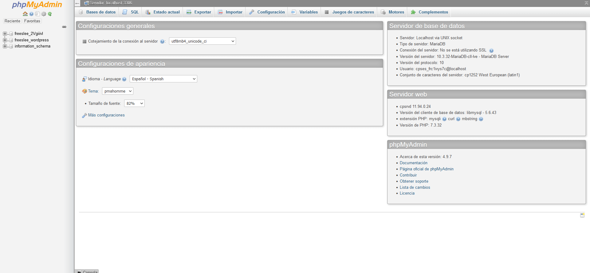

he revisado y al ir a actualizar la version de PHP, veo que tengo la Versión de PHP: 7.3.32
No se porque se han borrado algunas compras y otras no.
Adjunto captura de pan
Sin título
talla donde se ve la version qu tengo

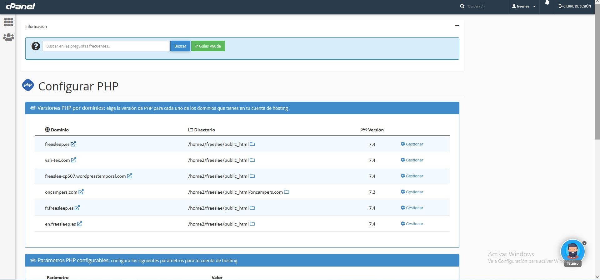

Sobre el tema de PHP veo que lo estas revisando en la base de datos y muestra el PHP por defecto del servidor, no el que tienes instalado en cada dominio.
Para revisar la version de PHp de cada dominio:
.- Accede a tu cuenta de Panel -> Configurar PHP
screenshot cp507.webempresa.eu 2083 2022.05.16 10 24 46
.- En la tabla Configurar PHP veras la version de PHP que tienes instalada en cada dominio.

Acabo de revisar tal como me dices y veo que tengo la versión PHP 7.4, es correcto? Adjunto captura de pantalla.

Respondido : 16/05/2022 8:41 am
Hola Antonio.
es correcto?
Si es la version correcta

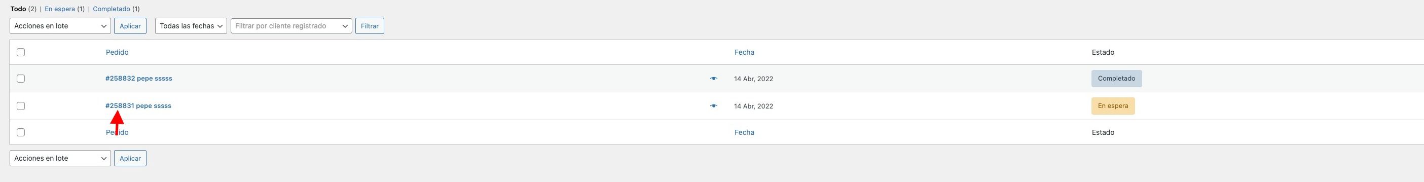

.- Accede a WooCommerce -> Pedidos.
Comprueba si los pedidos que no aparece la factura estan creados:

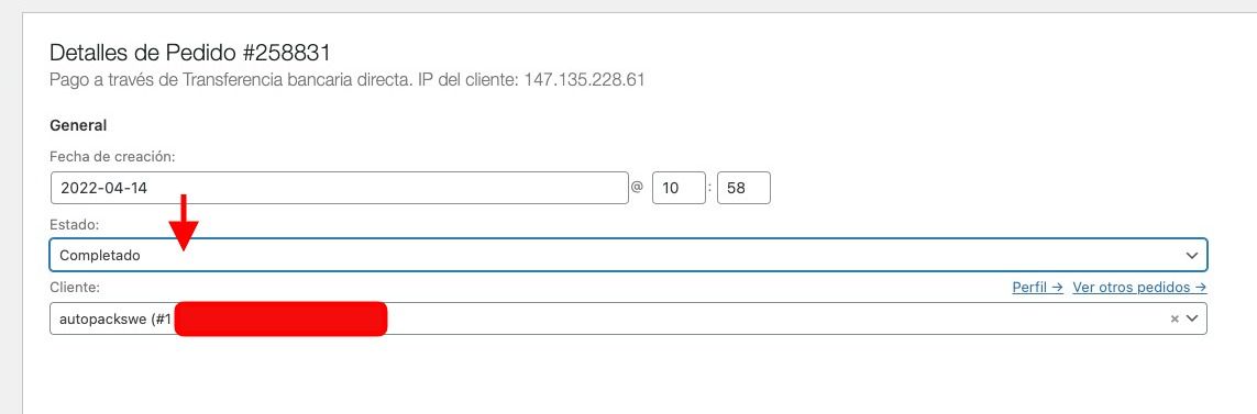

.- Edita uno de los pedidos y comprueba el estado del pedido, para que se cree la factura el estado tiene que estas como completado:

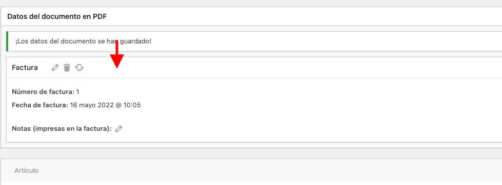

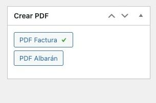

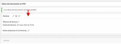

.- Revisa si la factura del pedido este creada:
screenshot joomlero cp7004.webjoomla.es 2022.05.16 11 06 23

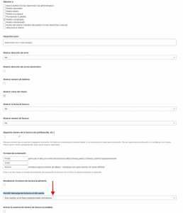

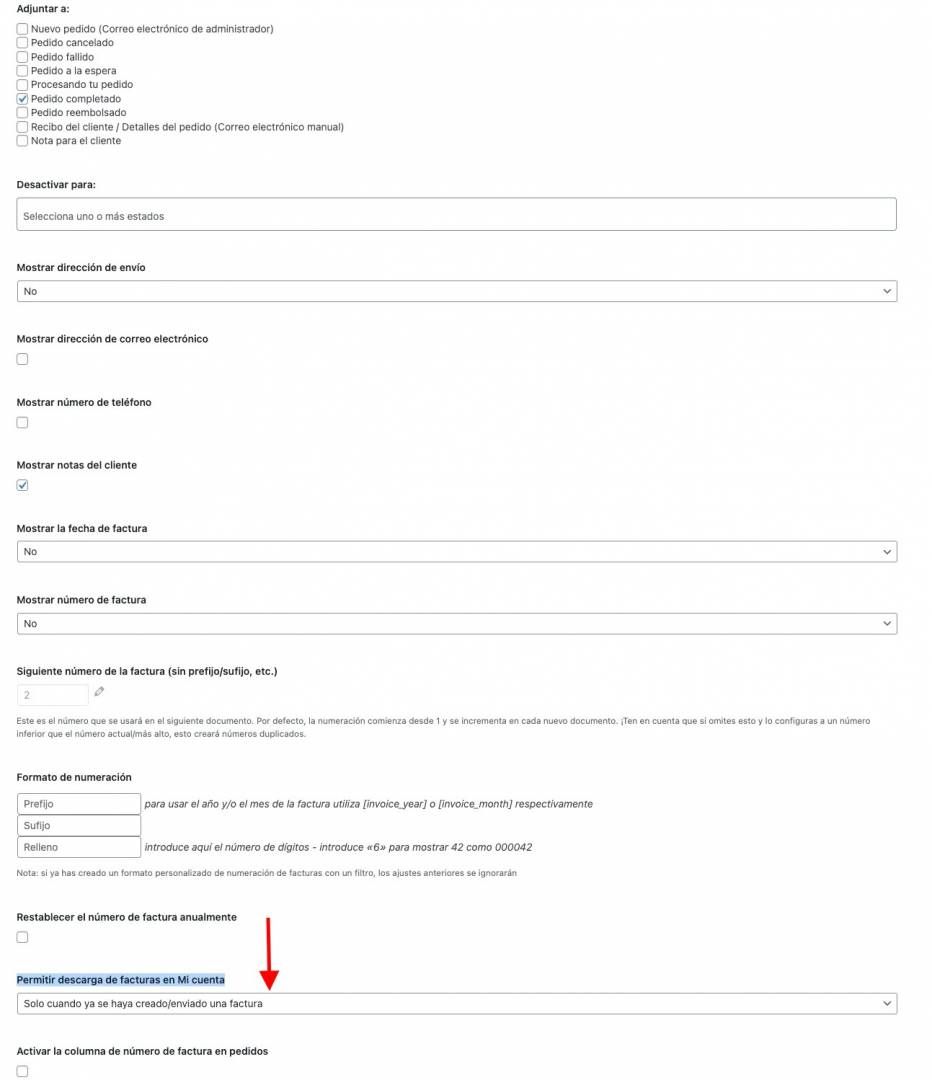

.- Accede a WooCommerce _> Facturas PDF
.- En la pestaña " Documentos " comprueba que tengas seleccionada la opción de " Permitir la descarga de facturas desde Mi cuenta "

1 Comprueba si los pedidos que no aparece la factura están creados:
SI ESTAN CREADOS
2 Edita uno de los pedidos y comprueba el estado del pedido, para que se cree la factura el estado tiene que estas como completado.
LOS PEDIDOS QUE SE HAN BORRADO, FUERON CREADOS EN SU DIA Y ASI APARECEN EN EL CORREO DE RESPALDO.

5 Accede a WooCommerce _> Facturas PDF
TENGO LA OPCION DE "SIEMPRE"

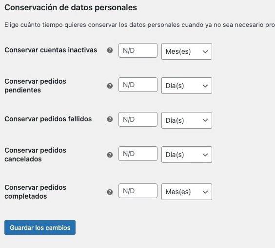

Otra posible causa puede ser por RGPD y la conservación de datos:
.- Accede a WooCommerce > Ajustes > Cuentas y privacidad > Conservación de datos personales y revisa la conservación de datos que no tengas algún tiempo establecido para la eliminación de datos.
screenshot joomlero cp7004.webjoomla.es 2022.05.17 10 17 44

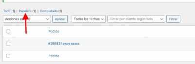

Si tienes una fecha para la conservación de datos es posible que los pedidos se encuentren en la papelera:
.- Accede a WooCommerce -> Pedidos y comprueba sí estan en la papelera:
screenshot joomlero cp7004.webjoomla.es 2022.05.17 10 23 48
