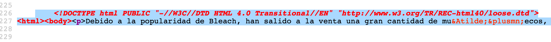

Hay algo raro en tu contenido, si ves el código fuente de tu página verás que lo marca en rojo
Captura de Pantalla 2021 04 02 a la(s) 11.10.46
Es como si hubieran copiado y pegado un HTML al artículo de WordPress.
En resumen, revisa el contenido de tu artículo ya que no debería por ejemplo tener estas etiquetas:
<!Doctype ...
<html><body>
Estas etiquetas sólo deben estar una vez como parte de la página y en tu caso aparecen también como parte del contenido de tu artículo
