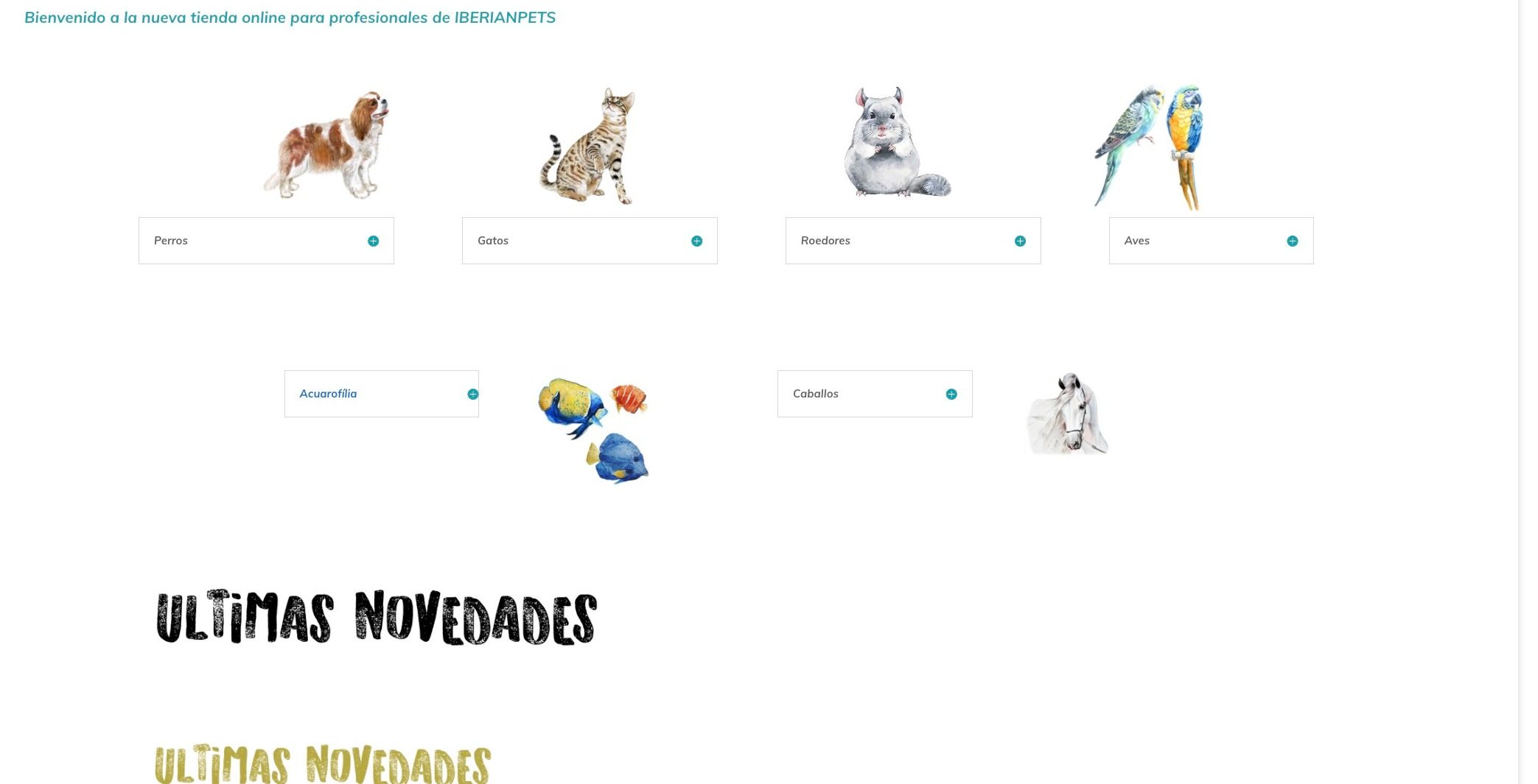

Hola Alberto.
veo que esta cargando bien:
screenshot iberianpets.com 2020.11.13 10 27 38
Es posible que sea por caché de navegador, revisalo con el navegador en incognito:
